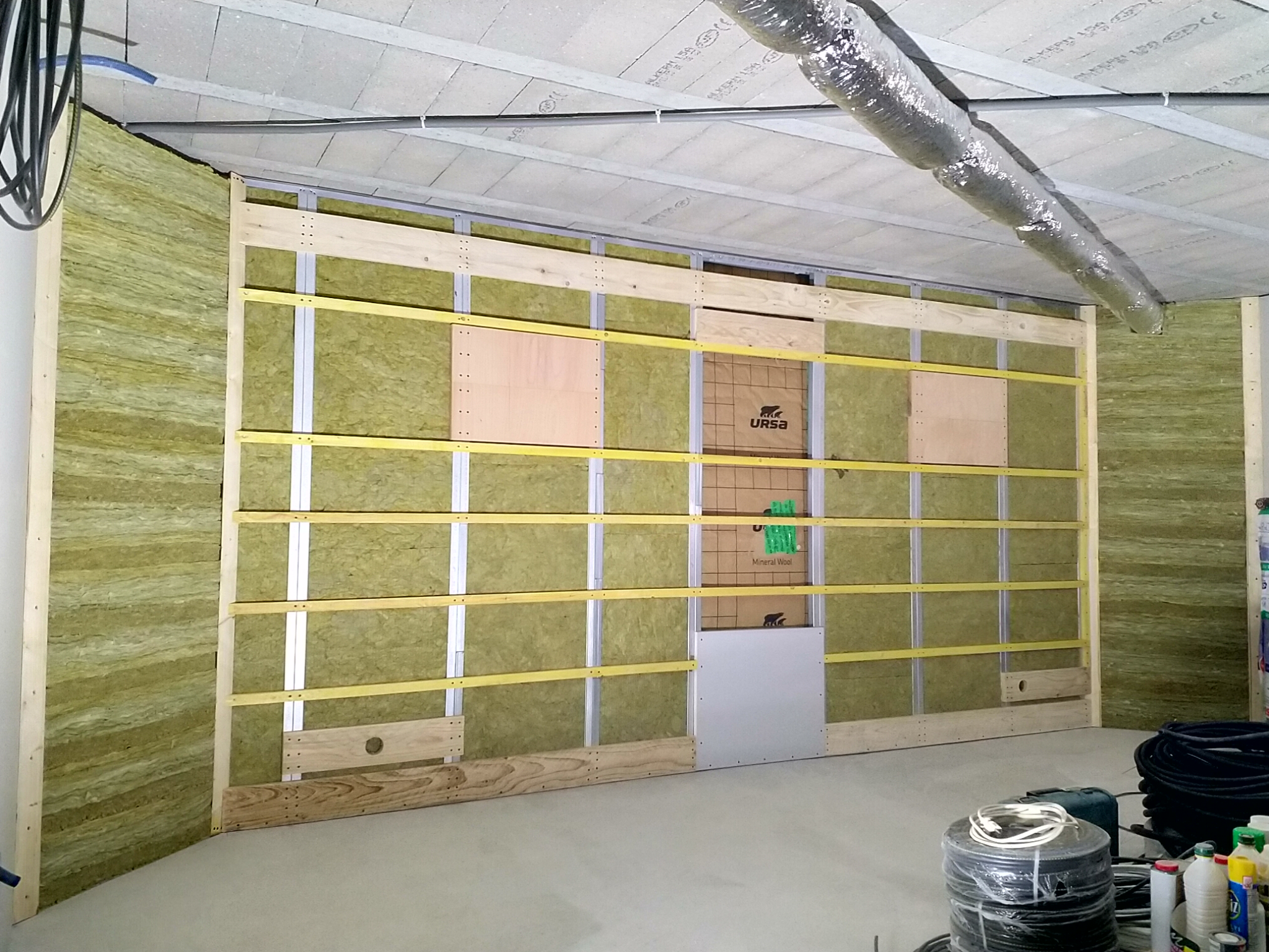

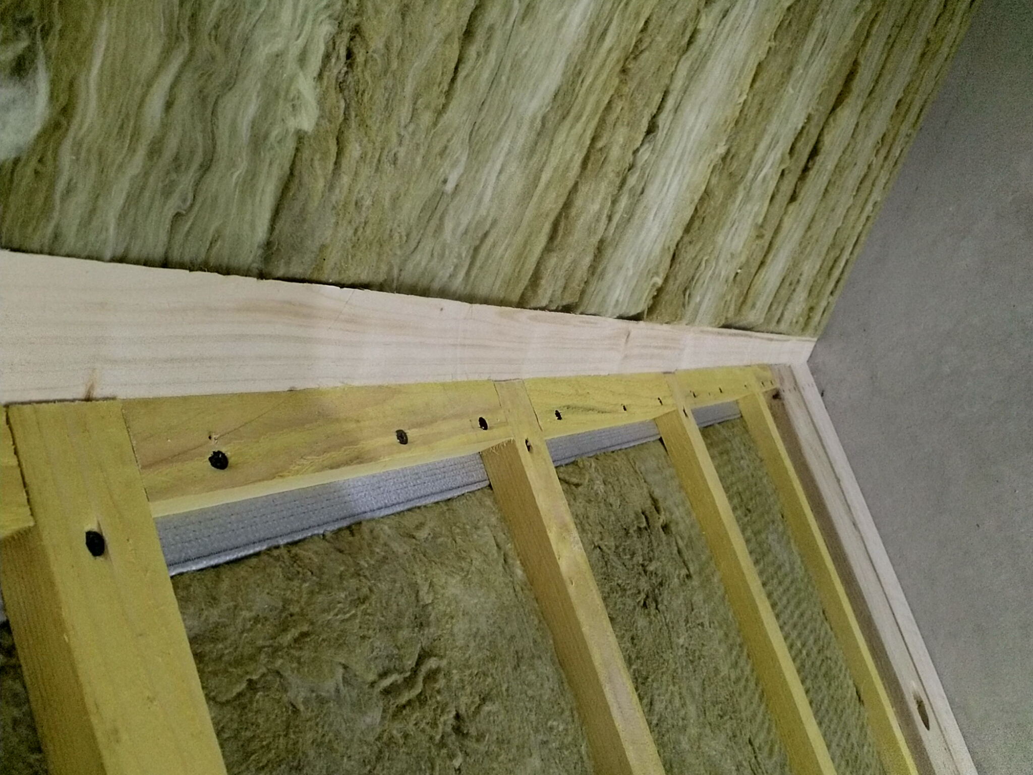

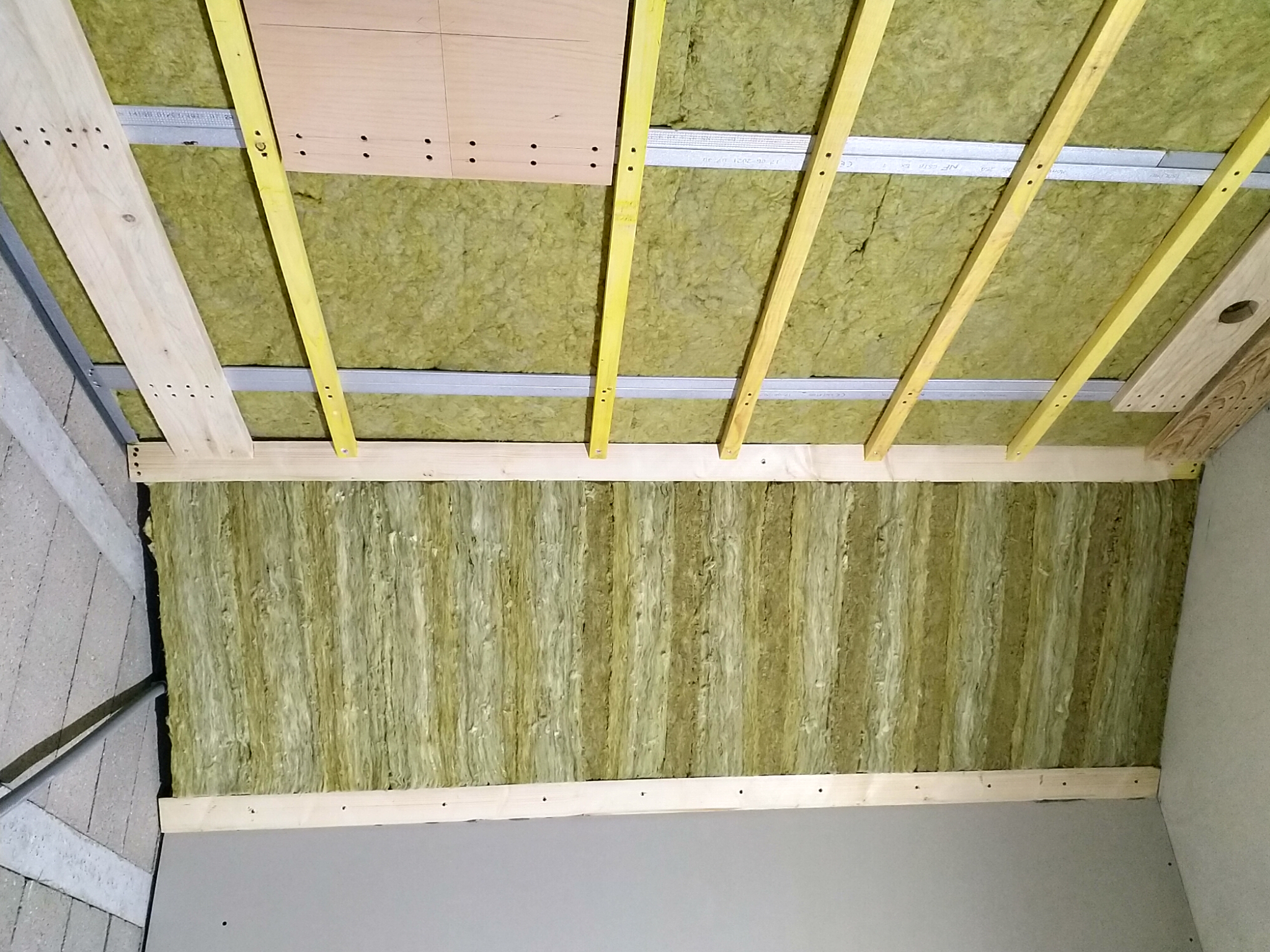

Edit pour aujourd'hui, j'ai mis 16 cm de LDV + 10 cm de LDR (le max que je puisse avoir pour garder mon 1m derrière ma rangée de sièges sur l'estrade) et dans les angles, je viens de terminer deux corner trap de 60/60 cm remplis de LDR/LDV avec des couches alternées (avec ce qu'il me restait).
Litonnage pour un maintien de la LDR, pour l'agrafage du molleton et placement de supports bois ou placo pour les futures prises et les surrounds back.
Début de la pose de la VMC.

Merci Alexpop,
Alors j'ai litonné quand mes armatures sont en métal. Si j'avais opté pour une armature totale en bois, je n'aurais pas mis de liteaux à l'horizontale. La retenue de la LDV , je l'aurais faite autrement.
Ensuite, tu parles de toile mais tu veux dire molleton? C'est le molleton que l'on agrafe pour une meilleur tenue, puis vient par dessus le tissu tendu par des baguettes (swal par exemple) en périphérie de chaque face.
Pour le placo tu peux en mettre, tout dépend de ce que tu vas choisir comme correction acoustique car chaque pan de mur sera traité différemment.
J'ai fait le choix du 1er tiers absorbant (scène avant) et 2/3 réfléchissants pour le reste. Par contre et grâce aux conseils de certains membres, le mur arrière est devenu absorbant. Certains opteraient pour du full absorbant. Tous les murs seront recouverts de molleton avec des densités différentes en fonction du mur et bien sûr le tissu en finition.
Si c'était à refaire, je resterai en absorbant à l'avant (1/3), et en partant vers l'arrière je ferai des guides d'onde sur le reste comme pour les salles certifiées atmos que l'on voit sur les liens du forum :
