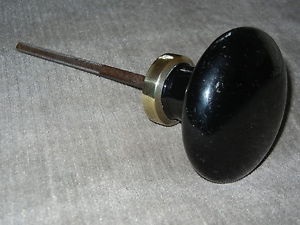

Je n'y avais pas pensé mais c'est vrai que la poigné devrait être de la couleur des murs.
Ce serait dommage de sortir de l’immersion à cause d'un reflet dans le coin de l’œil
En plus toi comme moi on a des portes visible depuis les sièges !
Moi j'ai prévu de changer ma pogné pour un modèle rond de ce type :
Je pense que la forme peut aussi être optimiser pour la discrétion !

Ma clenche est noir
