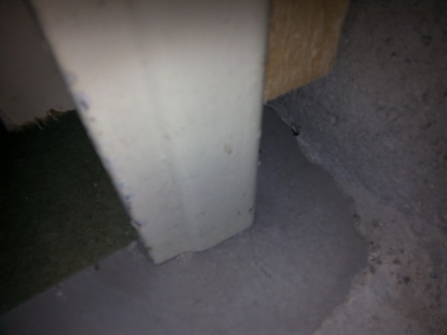

Alors un première pour te montrer que j'ai scellé le dormant dans mon ragréage (3cm) :

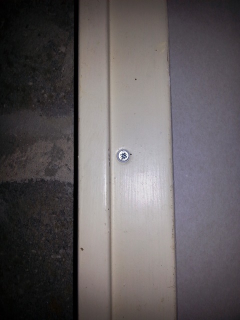

Là c'est le premier coté qui est visé dans un gros tasseau. Le tasseau lui même fixé dans les parpaings

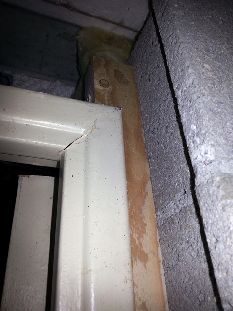

Enfin de l'autre coté, pas possible de mettre de tasseaux donc cheville a frapper en dirent dans les parpaings.
Comme je te le disait, je remplirais le montant de ce deuxième coté avec du sable.
pour les cheville a frapper, la particularité est que comme un parpaings est creux, il faut que la cheville rentre sur 2cm Max afin de bloquer sur la paroi genre :
