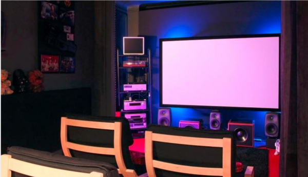

J'utilise des Poäng, qui me permettent de reposer la tête sur le haut du dossier.
J'ai positionné mes enceintes arrières en conséquence, c'est-à-dire un peu surélevées, de manière à ce que le trajet direct du son passe bien au dessus du dossier.
(Non, le perception des sons arrière n'en est pas impactée en termes de localisation :wink: )
Je considère qu'il ne faut pas tout sacrifier à l'acoustique, et que le confort d'assise mérite un petit compromis.

dr rotule a écrit:Je crois que nous avons déjà eu cette discussion :lol:
Pour les surrounds il est fort possible, dans tous les, cas de les positionner haut, ce qui va diminuer l'effet négatif sur l'audition.
Mais ta photo dr rotule ne permet pas de visualiser l'effet des frontales sur l'auditeur.
De toute façon seule des mesures rigoureuses pourraient conforter éventuellement tes propos. (avec Poäng Vs un siège bas)
En tant qu'Ingé Son, trouve que toute surface proche de l'oreille va obligatoirement impacter l'écoute.

Pour la façon de présenter ses photos:
-l'émission sonore des surrounds venant bien du haut pour les besoins de son argumentation. :D
-en "oubliant" ses frontales dont l'émission vient du bas :lol:

Igor Kirkwood a écrit:Fort habile avocat dr rotule :ohmg:
Comme cela, les deux se compensent mutuellement :ane:

Exact. Une mesure des LCR à proximité de la têtière du Poäng montre une bosse entre 500 et 2000 Hz.
