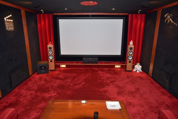

Voilà une nouvelle analyse.
Ci-dessous un petit schéma de mes 8 points de mesure (selon les précos Audyssey) :
Puis le résultat !
A l'écoute, c'est très bon.
Mes basses avec mon nouveau SVS SB12-NSD n'ont jamais été aussi bonnes, mais les mesures montrent clairement des problèmes acoustiques dans la salle.
Deux gros modes dans les basses à 70 et 120Hz et un peu trop d'absorptions dans les aigues.
Les BassTrap en mousse Auralex dans les angles avants sont clairement insuffisants pour les basses
La moquette murale à l'arrière de la pièce doit être trop absorbante.
Toutes les enceintes sont réglées en "Small"
Pour rappel, ma salle fait 4m de large par 5,50m de long et 2m05 de hauteur
Je suis preneur de toutes vos idées et/ou suggestions de panneaux à rajouter au mur, au plafond, aux angles pour améliorer un peu mes courbes sans trop me ruiner non plus !
Puis le résultat !

Plusieurs remarques modestes , je ne suis pas acousticien :
tu écoutes du son pas des courbes . Le son te déplait il vraiment dans certains de ces aspects ou l'idée est d'essayer de l'améliorer encore d'avantage ?
De plus, je ne suis pas puriste mais peut être que certains tiqueront sur le matériel utilisé et le protocole pour récolter ces courbes.
L'hypothèse probable des modes:
Utilises le site akustar ou tu as des calculettes bien pratiques qui donnent les modes lorsque tu entres les dimensions de ta salle , ça pourra corroborer cette hypothèse, ou non .
Si ce sont les modes propres de ta salle, alors ce n'est pas évident à corriger . On pourrait te dire que le plus simple serait de bouger tes sièges
histoire de ne pas être placé dans un nœud ou un ventre acoustique ... La correction mécanique via des corner trap ne pourrait pas fonctionner non plus car ton mur du fond n'offre pas ces possibilités . Il reste la correction electronique : SMS 1, l'antimode, rolandTHX (
) ...A moins que de changer ta scène frontale avec une absorption bien plus conséquente soit une option (en face d'une hypothèse valable) mais alors ton écran se rapproche sérieusement de tes sièges...
Sinon, il reste une certitude plutôt qu'une hypothèse : ta table basse
Continue à te régaler en tous les cas de bonnes tranches de films !
J'oubliais. Et si tu essayais de configurer tes enceintes en "large", ça ne coûte rien ?!

Merci pour tes modestes remarques
Le son ne me déplait pas, bien au contraire mais je me dis au vu de ces mesures que je pourrai encore améliorer l'écoute. Mais je sais aussi que parfois, le mieux et l'ennemi du bien...
Si tu regardes bien les photos de ma salle, tu peux voir que ceux sont des vrais fauteuils de cinéma, ils sont donc fixés au sol par des tirefonds. Donc je ne peux pas les déplacer facilement.
Concernant les enceintes en "small", Audyssey dans ces mesures les trouvent en "large" mais selon les conseils THX et AUDYSSEY, je les configure en "small" et je constate en effet une meilleur cohérance des basses ainsi.
Maintenant il faudrait que je fasse des vrais mesures avec REW (au autre) et faire une analyse compléte et précise pour approfondir les problèmes.
En attendant, je me régale bien avec mes films et mes concerts !
PS : je n'enléverai pas la table basse !

drosera38 a écrit:
On pourrait te dire que le plus simple serait de bouger tes siègeshistoire de ne pas être placé dans un nœud ou un ventre acoustique ...
Sachant que tes sièges sont scellées au sol c'est bien pour ça que j'avais mis une petit :ko:
C'est reversible of course donc pas de risque .Et rolandTHX (acousticien) a conseillé à CDGG de faire en sorte d'avoir des frontales qui descendent bas et de les configurer ainsi, donc en "large" , même si ce n'est pas la recommandation THX . Cette norme réclame de nombreux paramètres sur bien des points pour être cohérente et efficace, pas uniquement la configuation des enceintes ou le cross over.

j ai fais plusieurs essais ce matin :
front en small coupure 80 htz, coupure à 100 htz et en large, et c est bien les colonnes en "large" qui donnent les meilleurs résultats et coupure 100htz .
j ai essayé sans le BK
ben oui le sb est bien là no soucis !!
ben oui le sb est bien là no soucis !!- nelsy04

Allez comme promis, nouvelles photos avec le caisson SVS SB12NSD !
Au passage... jolies photos with my new Nikon D5300...
