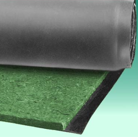

Mettre une première petite chape puis mettre un isolant basses fréquences type : PKB2 (photo ce dessous) puis remplir dessus un mortier béton. Cette opération va me piquer 15 cm. (3cm première chape / 2 cm Pkb2/ 10 cm chape mortier)

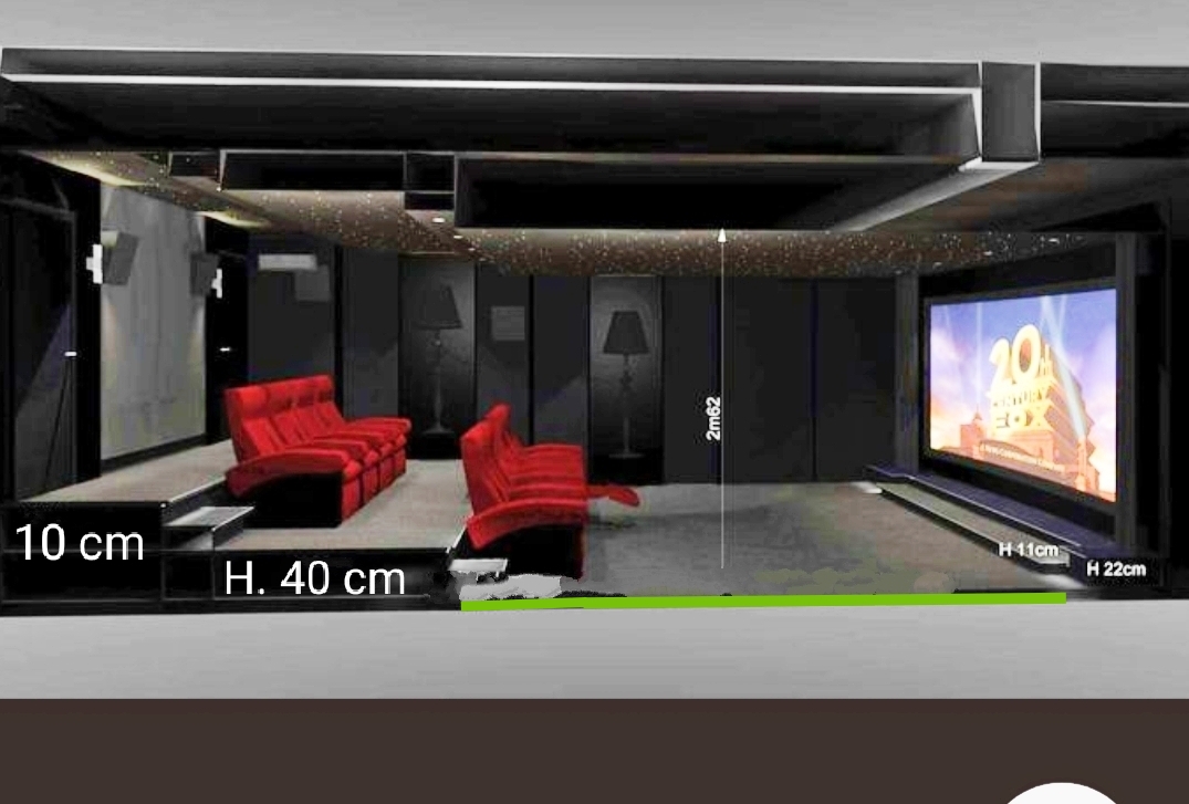

Sauf que j'ai que 62 cm entre le sol actuel (sans chape) et la pose finale du tapis.
Si je prends 15 cm du mortier béton (15= 3cm+2cm+10cm)
+ Le plancher OSB 10 cm
+ Lestrade :
Escalier 40 cm (première rangée vers la 2eme rangée)
+ 10 cm escalier (2eme rangée vers l'arrière)
= 75 cm
75 - 62 = J'ai 13 cm qui dépasse
Question :
Est ce que je peux ne pas mettre le plancher OSB et mettre un habillage fin après le mortier puis direct je passe à l'estrade ?
J'economiserais le budget du plancher OSB en budget mortier béton avec le pkb2.

Il y a un malentendu avec le PKB2 qui n’est qu’un matériau résilient dont la fonction est de réduire les bruits de choc. Un plénum efficace, c’est de l’ordre de 100 mm d’épaisseur, rien de comparable avec une sous-couche acoustique mince.

Effectivement on m'a proposé au départ l'acoustilastic (photo ci dessous)qui fait plus d'épaisseur 5 cm que le pkb2 presque 2 cm, mais le budget est plus conséquent avec l'acoustilastic et je serais obligé avec l'acoustilastic de rehausser bcp plus la chappe flottante.entre 15 à 20 cm.
Du coup, même si ce n'est pas le choix optimal, j'ai choisi le pkb2 qui reste un choix correct en terme de budget et aussi me permet de ne pas perdre bcp en hauteur 9 cm (isolant + chappe treillis soudé).

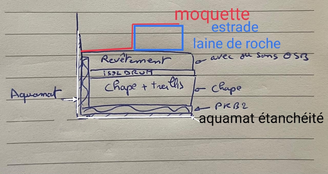

Travaux planifiés pour le sol : (par ordre)
Sol brut béton
✓Grattage du sol pour le lisser avant pose de la première chape.
✓Première chape 2 à 3 cm
✓Aquamat (étanchéité contre l'humidité du sol à long terme) car on est au sous sol.
✓Pkb2
✓Chape avec trellis soudé : 7 cm
✓Isoldrum : résilient fin (1 mm) avant revêtement.
✓Planche OSB : 1,5 cm
✓2 Estrades : bois/OSB rempli de laine de roche + bande résiliente.
- une estrade sur la scène avant (écran + enceintes avant)
- et une estrade sur la scène arrière : rangée fauteuils
✓Moquette

En effet, alors dans ce cas l'Isoldrum et l'OSB n'ont pas de fonction acoustique particulière.
À noter que la chape avec le Pkb2 ne devrait pas avoir d'effet vertueux pour l'amélioration de l'affaiblissement acoustique du plancher support. Seuls les bruits d'impact seront réduits.

La ligne que j'ai cité sur L'osb 1,5 cm, c'est plus pour créer un plancher pour ne pas poser l'estrade directe sur l'isoldrum.
C'est vrai que l'assise sensationnelle est au niveau de l'estrade (fauteuil).
Donc la question, Est-il intéressant de mettre un premier revêtement en osb sur toute la salle avant de poser l'estrade bois/OSB/Laine de roche ?
Dune autre manière, Tu conseilles de mettre l'estrade directement sur le résilient isoldrum
? Merci

Pour me faire comprendrendre, sur cette partie tracée en vert, ça veut dire entre l'estrade de la scène avant et l'estrade des fauteuils, mettre la moquette direct sur l'isoldrum ou mettre de l'osb entre les deux ?

L’isoldrum est une sous-couche acoustique mince destinée aux revêtements de sol flottant en PVC de quelques millimètres. Donc, il n’est ni adapté au sol en OSB et encore moins sous une estrade, car la pression exercée sera forte et le découplage sera nulle sous l’effet de l’écrasement.
Et pour ce qui est du confort à la marche, la moquette suffira à l’assurer. De toute façon, lorsque tu es dans le fauteuil, tu ne marches pas sur l’estrade en même temps.
Si tu souhaites découpler ton estrade pour une raison ou pour une autre alors, opte pour un matériau adapté. Pour cela, il te faut calculer la charge qui s'exercera sur ton résilient et faire ton choix en conséquence.

Bachibousouk a écrit:L’isoldrum est une sous-couche acoustique mince destinée aux revêtements de sol flottant en PVC de quelques millimètres. Donc, il n’est ni adapté au sol en OSB et encore moins sous une estrade, car avec la pression exercée sera forte et le découplage sera nulle sous l’effet de l’écrasement.
Et pour ce qui est du confort à la marche, la moquette suffira à l’assurer. De toute façon, lorsque tu es dans le fauteuil, tu ne marches pas sur l’estrade en même ..
Donc, à votre avis, dans ce cas, c'est possible de mettre la moquette directement sur la chappe flottante.
Oui, mais pour l'estrade, .elle sera posée sur quoi ? Aussi sur la moquette ? Ou aussi directement sur la chape avec des bandes résilientes ?

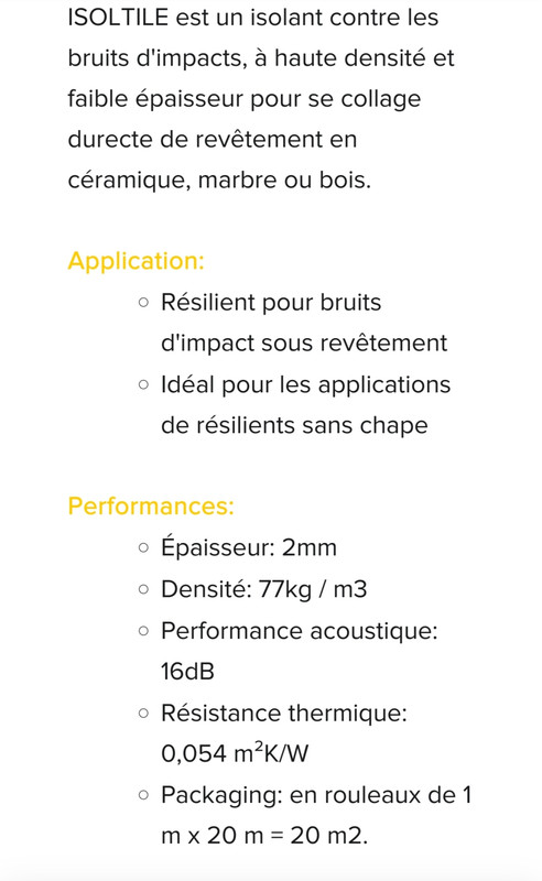

Si j'ai bien compris, pour découpler l'estrade il faut un résilient lourd. J'ai trouvé celui là, Mais il est marqué qu'il se pose sans chape :
asroma
