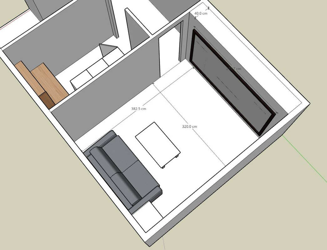

Au sous-sol j'ai une pièce de 26m². On fait moitié/moitié avec ma moitié. Donc je dispose de 13m² pour aménager ma petite pièce ciné. Pour le moment la pièce complète de 26m² est brute.
Brut j'ai 2.30m sous-plafond mais il va falloir isoler car au dessus c'est la maison. Et en parlant d'au dessus, ba pile au-dessus c'est le salon. Les chambres étant a l'opposé de la future salle.
Je dispose déjà d'une partie du matos.
- Un VP BENQ W1720
- Un ensemble 5.1 jamo s805
- Un sub polk audio hts12
- Un écran frame sable 266cm de base cinegrey 3D
- Ampli Denon AVR-X1500H
J'ai réfléchis et j'en suis arrivé a une première ébauche que voici
C'est pas grand je sais mais j'ai que ça sous la main et on m'a dit que la taille ca compte pas :D
L'idée est donc de faire les cloisons de la pièce bien entendu. Vous pouvez voir sur la gauche la buanderie qui sera également à créer.
Ensuite je fais une grosse cloison pour y mettre mes enceintes et le sub.
Pour la toile maleuresement ma cinegrey n,'est pas transonore. Je compte faire un toile DIY avec des règles de maçon et du lycra. Je glane encore des infos ladessus.
Petite contrainte. Sur le mur à droite du canapé quand on est assis j'ai deux petites fenêtres que je dois garder...
Et je suis la pour des idées, conseils, améliorations pour mon projet. Je n'en suis encore qu'à l'étape de la refléxion donc je peux tout modifier encore :oldy:
Merci à tous de vos conseils et de votre bienveillance :D
Au plaisir de partager :bravo:

Salut,
super projet c'est sympa. Tu as raison, on peut se faire plaisir même dans une petite pièce.
Je vois que le canapé est collé au mur. Si tu peux éviter c'est mieux, et si un jour tu ajoutes des SB pour passer en 7.1 ça ne sera que mieux. :bravo:

Message » 10 Nov 2023 10:52
C'est surtout qu'a proximite du mur arriere, il y a surabondance de graves qui produisent un son ronflant et masquent le reste du spectre.
Tu devrais avancer le canape de 75cm.

Message » 10 Nov 2023 11:26
dr rotule a écrit:C'est surtout qu'a proximite du mur arriere, il y a surabondance de graves qui produisent un son ronflant et masquent le reste du spectre.
exact, ou éventuellement avoir une bon bass management et mettre le sub à l'arrière en champ proche pour le contrôler plus facilement.

Message » 10 Nov 2023 11:30
En effet, mais les corrections electroniques ne compensent jamais vraiment une erreur de positionnement :wink:

Message » 10 Nov 2023 14:05
Complètement d'accord. J'ai fait une petite étude des modes de résonance de la pièce, il y en a un à 40.6 Hz (celui qui est gênant à l'arrière du canapé) et un autre à 53.6 Hz (mur latéraux).

Message » 10 Nov 2023 14:38
Bonjour et merci pour ce premier conseil.
Je prend note du premier conseil qui ne sera pas trop compliqué a mettre en oeuvre :D
Je lis beaucoup de post mais il y a tellement d'infos que je me perds. J'ai un petit budget. Et si on commence par le commencement, c'est a dire les murs/cloisons :D
J'ai rénové entièrement ma maison. Donc Elec, plomberie, murs, sols, etc même pas peur :siffle: . Je compte donc isoler mes 4 murs extérieurs avec 120mm de laine de verre avec rails et placo et mes cloisons intérieurs en placo rails de 48mm pour séparer les pièces. Le plafond sera isolé avec de la ldv de 100m avec placo. Bon plan ou pas ? Y'a mieux a envisager ?
Vu la petite largeur que j'ai je comptais partir sur un mur de 40/50cm d'épaisseur pour y loger mes enceintes et me faire une toile DIY règles de maçon+lycra. Bonne idée ou pas ? Sinon je dois réduire la taille de la toile pour placer mes enceintes frontales sur les côtés, ce que je trouve dommage... Cependant pour faire ce genre de "mur" j'ai du mal a assimiler toutes les subtilités qu'il doit avoir. En gros je trouve pleins d'infos éparpillées mais pas de vrai tuto pour faire la construction.
Sur les murs de la salle j'ai vu que certain utilise des baguettes SWAL (je me suis pas encore vraiment renseigné sur ce point) avec du tissu... C'est mieux que de la simple peinture sur du placo j'imagine du coup ?
Encore merci. Les questions peuvent être déjà posées mais je lis des fois tout et son contraire, des fois avec des avis qui divergent entre des gens qui ont tous l'air de s'y connaitre, et visiblement a chaque salle est spécifique donc c'est pour ça que je me permet de vous embêter. Pour avoir les meilleurs conseils pour ma salle.
Merci d'avance à tous.

Message » 11 Nov 2023 1:17
Mais cela va etre compliqué avec le mur pour les basses et l'hyper dominance du caisson ...
Faudra pas trop mettre de niveau. Pas d'autre choix.
Car avancer le canap, faudrait 1 bon metre et donc cela implique une réduction drastique de la base d'écran. 2m00 maxi et je ne pense pas que squeeze2007 soit prêt a ce sacrifice. Ce qui peut se comprendre.
Une autre possibilité, mais bon, si on me l'avait proposé, je suis pas du sur que j'aurai validé aussi mais malgré tout , c'est qui parait le plus optimisé
==> c'est de se passer de l'absorbant en face avant. Réduire un peu l'écran pour que les L/R soit hors écran, la centrale et le caisson en bas, écran plein (pas transonore) et donc collé au mur. appliquer plutot 40/50 cm de traitement a l'arriere et avancer de 30/40 cm le canap pour placer des dipoles sur l'axe d'écoute pour la zone surround.

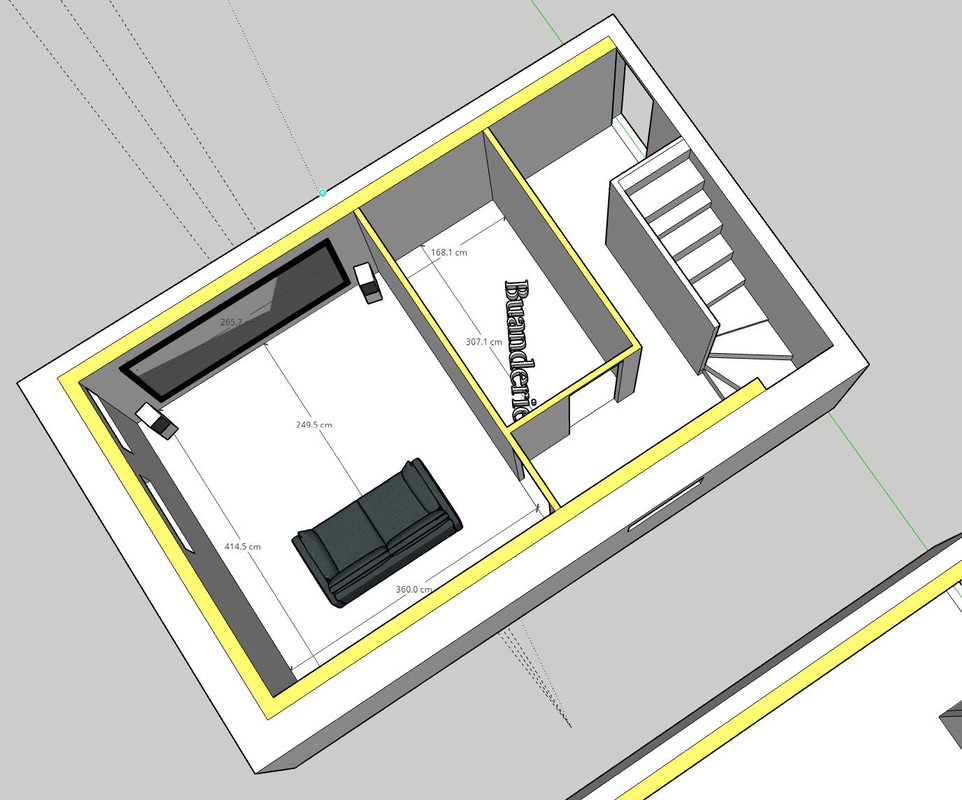

Message » 11 Nov 2023 14:19
Bonjour à tous.
Si je résume :
- Soit je fais un mur pour encastrer mes enceintes mais mon canapé serait trop près de l'écran et donc il faudrait réduire la taille de l'écran.
- Soit de réduis la taille de l'écran et du coup je peux mettre LF/LR sur le côté de l'écran. Donc plus de mur de 50cm derrière l'écran mais plutôt derrière le canapé qui serait a 50cm de ce mur ?
- Soit agrandir la largeur de la salle pour y mettre mon écran 266cm de base et avoir 40cm de chaque côté pour mes LF/LR et bien entendu avancer le canapé (nouveau plan ci-dessous) mais du coup plus de mur absorbant...
Si vous avez des idées ou suggestions ou proposer autre chose je suis tout ouïe. :bravo:
D'avance merci à tous.

Message » 11 Nov 2023 16:47
Mur absorbant quand même derrière le canap. Faut au moins un coté qui casse les réflexions même si cela n'atténuera pas beaucoup celles issues par les basses fréquences.
D'ou en complément le décalage du canap vis a vis de ce mur arrière amorti.
Tu prévois du traitement sur les murs de coté ?
C'est non négociable ta buanderie ?
Car sans celle ci, tu te retrouves avec un sacré potentiel !
