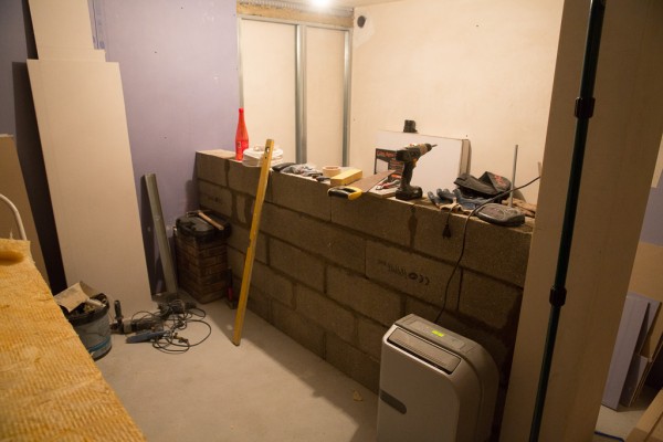

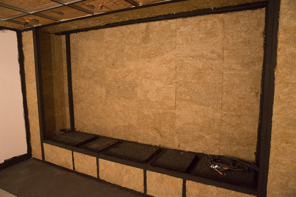

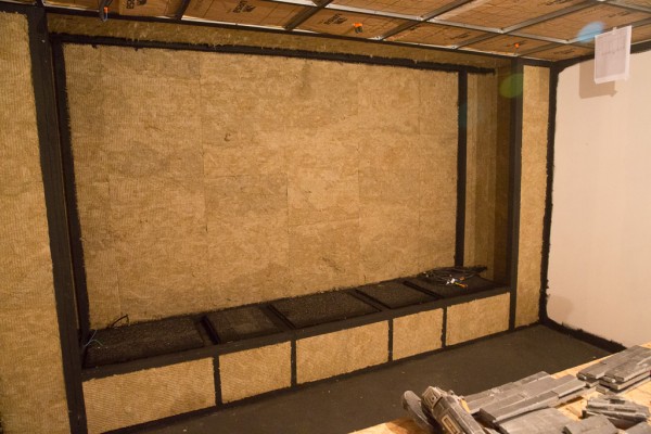

La scène avant va être prête à recevoir son habillage en tissu.
Les blocs en parpaings ont été peints en noir, et j'ai utilisé de la colle carrelage pour coller les tapis (normalement pour machines à laver) qui recevront enceintes et caissons afin de rattraper le niveau (les parpaings ne sont pas vraiment parfaitement linéaires !).
Peinture aussi de la structure bois et habillage laine de roche 75mm en densité 70 devant les supports d'enceintes et sur les côtés.
Je verrai s'il y a lieu de rajouter des guides d'ondes suspendus (il n'y aurait qu'à les accrocher) ou si je ferme la scène avec de la LDR sur tout le devant (comme la transformation effectuée par Cédric dans son Cocoon !).
Ca commence à ressembler à un cinéma :D

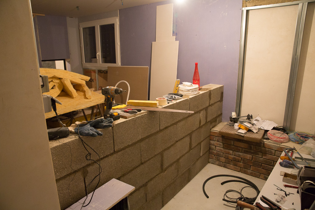

Autre ENORME avancée, la pièce arrière commence aussi à ressembler à un bar !!! :love: même si j'avoue que c'est quand même un peu le bazar...
J'ai suffisamment d'imagination 8)

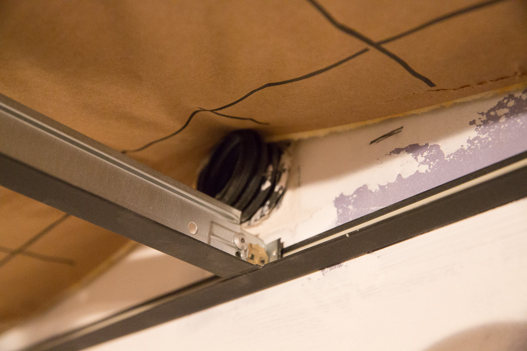

Un petit détail que j'avais oublié de vous préciser, j'ai prévu une grosse gaine entre la base du rack matériel et qui ressort dans le faux plafond, s'il me prenait des velléités de passer un jour sur une configuration Atmos...
Et puis, il vaut mieux prévoir... ce qu'on a pas prévu ! :D

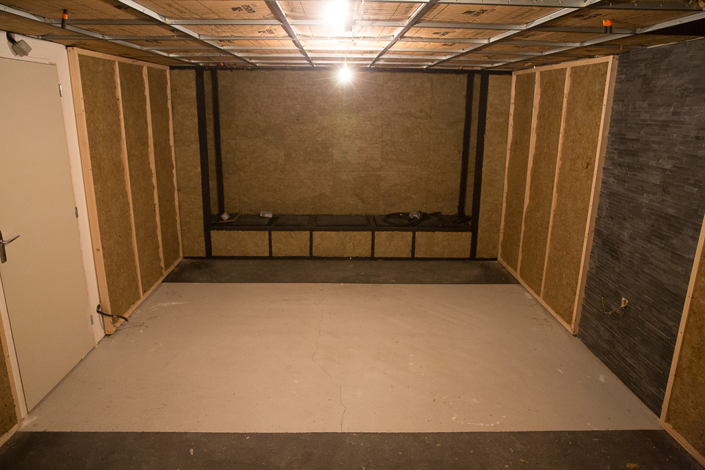

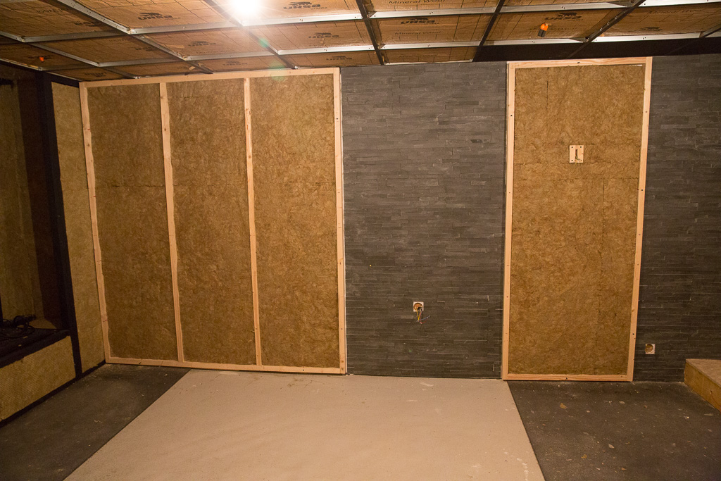

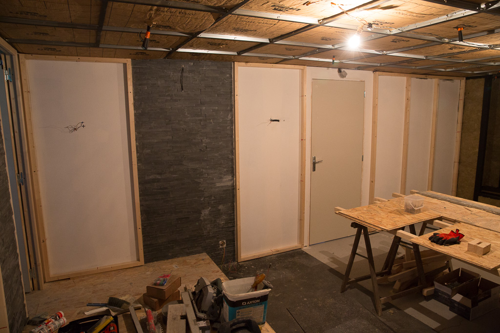

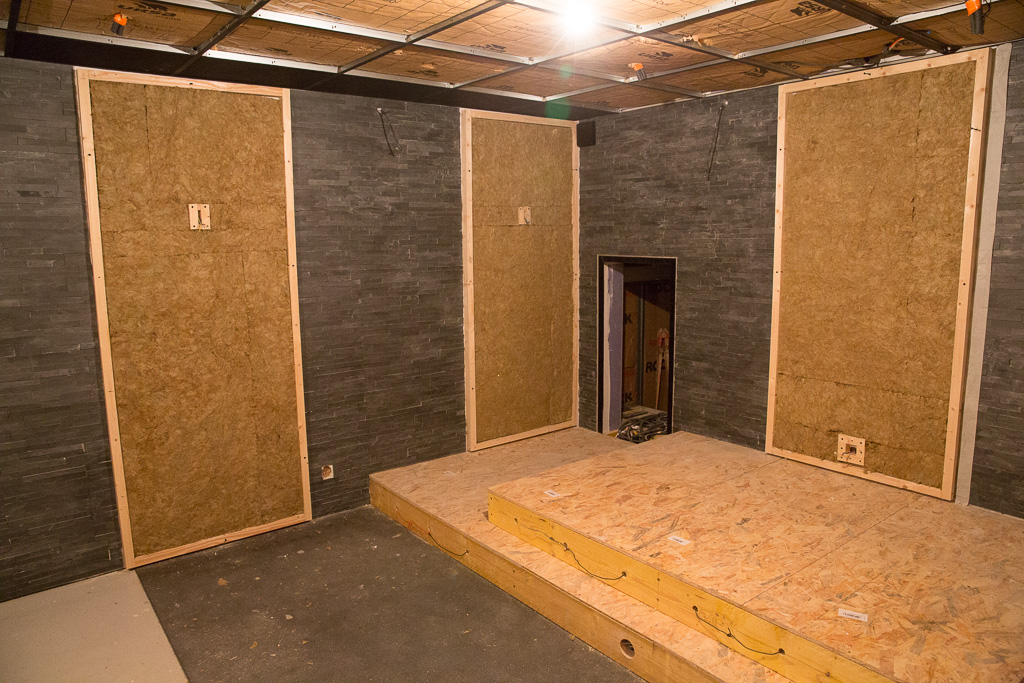

Un petit update des avancées (réalisées il y a 2 semaines mais peu de temps pour poster, entre les weekend de forçat dans la salle et les semaines de déplacement professionnels...)

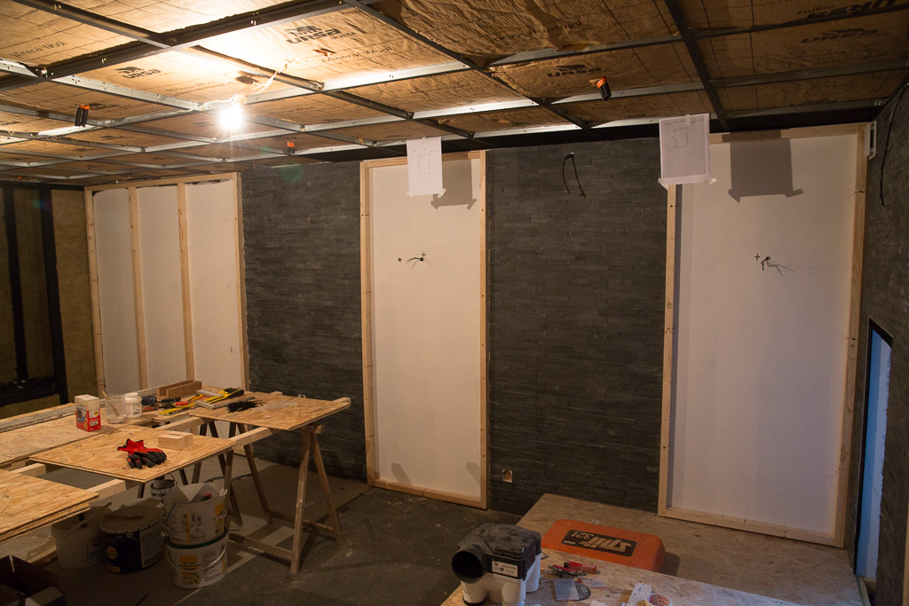

J'ai terminé les bandes de parements pierre et j'attaque maintenant les cadres qui recevront le tissu tendu.
Je confectionne d'abord les cadres (tasseaux vissés et collés) puis je les positionne sur les murs pour mise en place des chevilles et percement des trous de fixation.
J'avais regardé d'autres systèmes de fixation (notamment loqueteaux à bille) mais leur coût prohibitif m'a fait reculer. 150€ pour ne pas avoir de tête de vis sur les cadres me paraissait prohibitif... :o
Une fois les cadres positionnés sur le mur, je colle les panneaux de laine roche (colle à papier peint sur le kraft des panneaux).
Ensuite, on enlève le cadre qu'on peut alors recouvrir de molleton + tissus, avant de le replacer sur le mur et ainsi ne pas voir du tout l'agrafage au dos du panneau (comme pour les loqueteaux, je trouve que le prix des baguettes Swal est vraiment prohibitif... pour faire le tour de tous les panneaux, il me fallait 48m de baguettes quand même...)
Les panneaux fixés sur les murs

Message » 08 Avr 2016 16:34

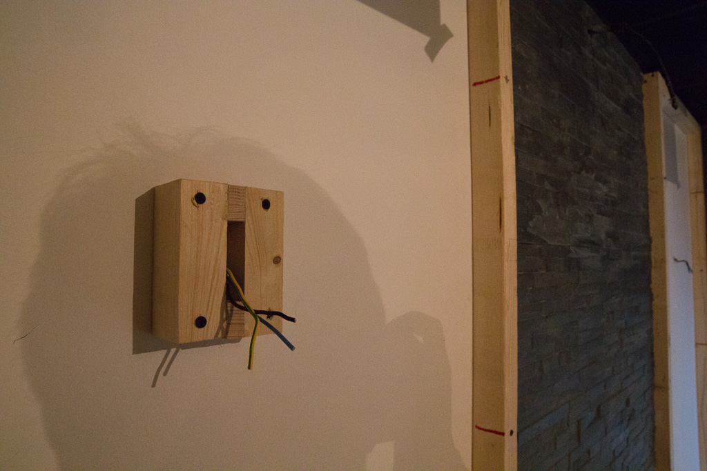

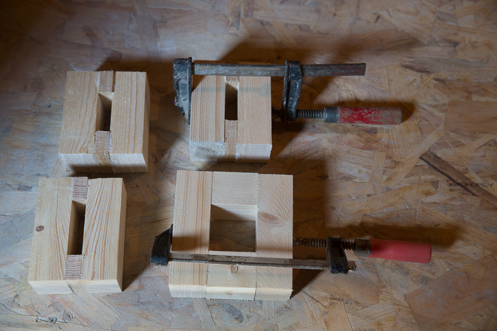

Petite astuce pour la fixation des appliques et PC dans les panneaux, j'ai confectionné des mini cadres en tasseaux, juste collés, qui permettent de rattraper l'épaisseur du cadre.
4 bouts de tasseaux, un peu de colle à bois et un serre-joint:
Et une fois en place sur le mur:

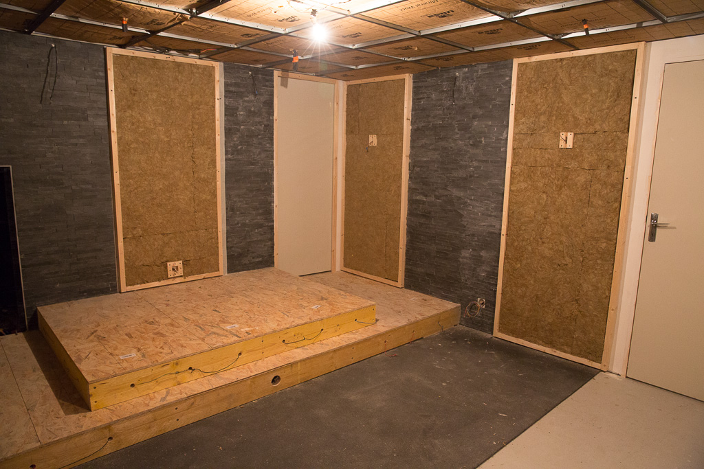

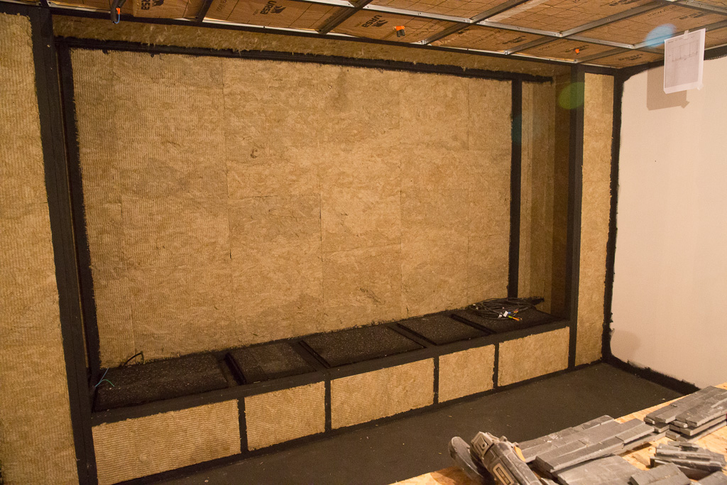

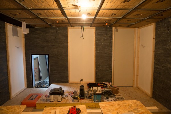

Maintenant, on insère les panneaux de laine de roche dans les cadres. Fixation des panneaux à la colle papier peint sur le kraft.
Ca commence à prendre forme :
Voilà, il faut maintenant redécrocher les cadres du mur pour tendre le tissus dessus, poser le tissus tendu sur la scène avant, et poser la moquette (avant de remettre les cadres car ça risque d'être galère pour la couper avec les cadres en place)...
Ca devrait faire un bon programme pour le week-end :D
