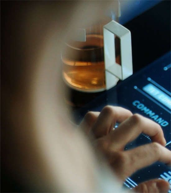

Hélas non. Il existe depuis plusieurs générations de projos JVC. Je ne serai dire jusqu'à quand mais je crois que les X500 sont aussi touchés.
Visible que si et seulement si on utilise l'interpolation de mouvement CMD (en mode BAS ou HAUT c'est idem)
Certains utilisateurs n'y seront pas sensibles.
Exemple extrait du banc d'essai du X7900: http://www.homecinema-fr.com/test-hcfr- ... a-x7900/3/
La partie gauche de l'image est touchée, on voit apparaitre ces fichues bandes
--> Vertical Banding du X7500
--> plus de Vertical Banding sur le X7900

Là l'image est en pause, qu'en est il sur une image en mouvement :wtf:
C'est Oblivion, qu'est ce que j'ai gagné :ane:

Message » 15 Fév 2018 19:41
Oula, pour ma part, je vois 2 images identiques....Peux-tu dire où se trouvent ces fameuses bandes ?

Message » 15 Fév 2018 19:42
la partie gauche de l'image, soit le coup et la tête, regarde bien bien on voit des bandes verticales

Message » 15 Fév 2018 19:52
Admettons...Mais c'est vraiment parce que tu me le dis, mais peut-être que cela se voit sur grand écran...

fanvw a écrit:Là l'image est en pause, qu'en est il sur une image en mouvement :wtf:
Visible sur une image en mouvement comme à l'arret. Principalement sur les seconds plans mais parfois sur les premiers plans et c'est plus gênant. Sur certains films on ne le verra pas du tout mais sur d'autres qui jouent beaucoup sur les jeux de texture et lumière des seconds plans (typiquement Tarzan) là c'est plus visible.
agassi a écrit:Admettons...Mais c'est vraiment parce que tu me le dis, mais peut-être que cela se voit sur grand écran...
Autres photos trouvées sur AVS illustrant ce bug. ça sera peut être plus parlant et ça changera d'Oblivion :mdr:

Message » 16 Fév 2018 0:25
Effectivement, cela se voit mieux... Iron Man ? Je ne vois pas très bien....
