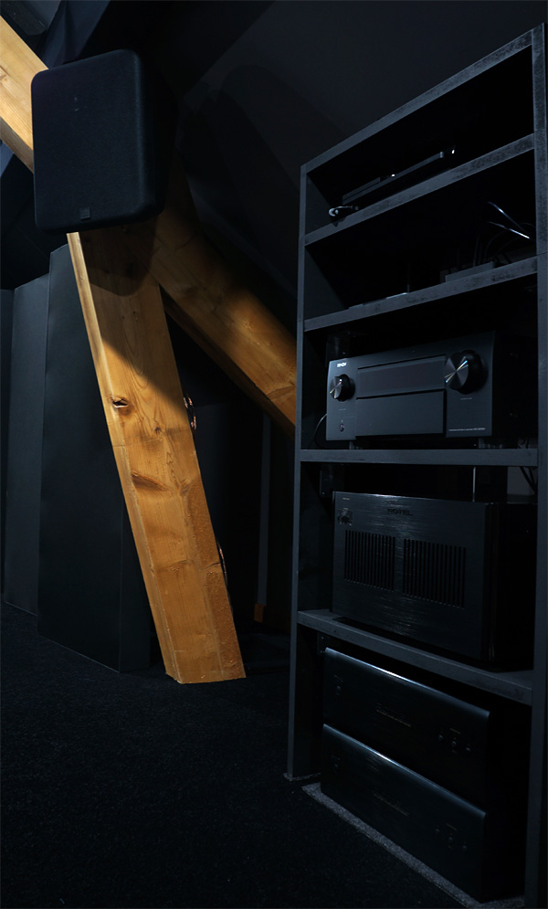

C'est pas fini de se moquer de mon meuble ?
Oui c'est du sur mesure en simple panneaux de mdf de 23mm d'épaisseur peint en noir.
J'ai d'ailleurs du dévisser des étagères pour les repositionner et faire rentrer le RMB-1585. Du fait des liaisons RCA entre le préampli et les blocs le gros Rotel s'est vu retrouver sa place dans le meuble plutôt que derrière l'écran.

pereti a écrit:bonjour
dit voir DTSman ton meuble à ""amplis"" c'est un sur mesure fabrication maison :o :o
Ça ne chauffe pas trop la dedans il y a combien d 'étagères
((je suis en plein dans les plans pour mon future meuble ))
Non ça ne chauffe pas trop d'autant qu'il n'y a pas fond. J'ai laissé suffisamment de place pour laisser respirer le Denon (de loin l'appareil le plus chaud, suivi du gros Rotel)
5 étagères DIY. Meuble ultra basique mais qui fait son office en attendant mieux...ou pas :ko:

ok super merci pour la réponse et les photos :D :D ça va être un peu comme toi
mais avec du plan de travail en 28 ep couleur gris foncé ( j'en ai acheté 4 de 2 m à brico.... en solde) et le tout sur roulettes ( il va être assez long avec les futurs amplis de puissances et dcx) en fait ça va être deux meubles comme toi avec le PC entre les deux sur un support
pereti
