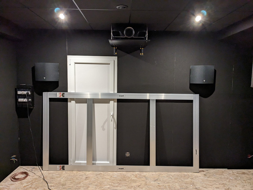

Perso, pour simplifier, je partirai sur du classique 16/9. Optimiser quoi ? tu calles un écran sur toute la largeur et basta.
T'as pas mis de feutrine sur tes structures de plafond. Ceux qui l'ont mis ne regrettent pas :)
T'as pas des dalles dans le mauvais sens ? (sur une photo, certaines apparaissent différentes, signe possible d'une inversion dans le sens H/V et D/G

16/9 à l'avantage de ne pas solliciter le zoom.
Mais les sensations sont différentes quand on passe d'une image 16/9 a une autre en 2.35. Le 16/9 parait trop grand ou le scope parait trop petit :(
En faisant un petit calcul sur les surfaces avec les différents formats on a un aperçu.
Perso je milite aussi pour une format 2.1 qui est un compromis avec en plus du plein écran pour les productions Netflix :wink:

Je peux comprendre tes arguments mais si on mix , coté VP, les divers formats 16/9 et 2.35 + la commutation des films SDR et HDR (qui nécessitent des mémoires différentes), cela devient une usine a gaz très soûlante quand on lance un film...
Adieu le plug and play et bonjour les prises de tête.
Ca en fait déjà 4 différentes et dont on n'a pas conscience forcément lorsqu'on lance un film. Sans parler des retours sous kodi chaotiques.
Sans parler aussi des mémoires de zoom qui, parfois, ne sont pas justement reproductibles coté focus et position. si cela se décale de 1cm, cela se voit, t'énerve, te hante et au final, gâche tout jusqu'à ce que tu arrêtes le film, repositionne tout correctement en manuel et relance le film :)
Pour moi personnellement, on peut etre en désaccord mais de base, un écran, c'est du 16/9.
Ensuite , on peut/doit envisager du 2.35 si on dispose d'une base d'écran conséquente. (car moins pénalisant sur du 16/9)
Ensuite , on peut envisager un écran hybride de type 2.1 si et seulement si d'autres contraintes sont présentes. C'est généralement le cas d'une salle dans grenier sous pente qui ne permet pas d'accepter la hauteur de l'écran en fonction de la base souhaitée et du recul souhaité. (ie: dans un grenier sous pente, la hauteur dispo est généralement réduite si on ne veut pas trop avancer la toile de la PE et dans ce cas le format 2.1 est souhaitable mais assortie de contraintes de mémoires a commuter coté VP)

Je ne savais pas que les dalles acoustiques avaient un sens Gauche/Droite – Haut/Bas. Ça ne se voit pas en condition général ou avec un film, seulement avec la photo… Il faut que je remédie à ça qd même.
En ce qui concerne le format de l’écran je vois qu’il y a tjrs débat, pas simple dans mon cas.
Si je cale la taille de l’écran sur la largeur de la pièce j’arrive a 270 (le zoom n’est pas loin du maximum), donc en 16/9 je suis à 270 x 150. Ce qui fait un peux trop grand pour un recule de 3.60. Je suis donc parti du principe que si je prends 270 x 135 cela me fait des bandes noires à chaque film mais plus petite, avec un recul en 16/9 plus agréable 240*135. Et dans le cas d’un format cinémascope je prends toute la largeur 270x115.
Pour la position du vidéoprojecteur je me demande si je n’ai pas commis une erreur à le positionner comme je l’ai fait car j’utilise le zoom et le Lens-shift a des positions assez extrêmes, pas au maximum mes pas loin. J’aurais peut-être dû le retourner et l’incliner un peut.

Pour l'écran, il faut que tu te fie à tes préférences à toi. Tu as fais l'essai avec une toile provisoire donc tu sais. Ça te fais déjà une belle dimension.

En examinant tes contraintes, je suis d'accord avec toi que 2m70 de base avec un recul de 3m20 en 16/9, c'est trop pres.
la sensation de "près" est surtout visible en 16/9 car la vision verticale est plus limitée que la vision horizontale. donc , en étant près, on peut se permettre une base plus grande en restant en format de toile 2.35
Après comme dit MIB91 c'est une question de feeling perso.
Je suis sur 2m80 16/9 et a 3m50 de ma toile et cela me convient parfaitement. ( ca me fait 44° d'angle, donc près mais très immersif)
Grave erreur a ne pas commettre.
ne jamais incliner un VP afin d'éviter d'utiliser le lens shift. ca formera des effets de trapèzes sur l'image non rattrapables.
Le lentille d'un VP doit toujours etre parfaitement alignée parallèle a l'écran.
Je m’apprêtais à écrire la même chose !

Oui c'est logique pour l'inclinaison du vidéoprojecteur...
De toute façon il est installé, bien parallèle, je n'y touche plus.
Je pense que dans ma configuration le ratio 2.0 est bien, l'avenir nous le dira.
Maintenant il va falloir choisir quel type de toile on prend. Je suis en discussion avec Chris mais j'avoue que le prix me freine un peux, surtout que pour mes tests j'ai pris du "Burlington" de chez mondiale tissus et j'ai été étonnée du résultat.
Je pense essayer lycra noir + une épaisseur de blanc (lycra ou Burlington).

Tout dépend de ton budget. Moi, j'aurai plutot tendance a te conseiller de temporiser pour t'acheter une vraie toile. (tissée ou micro perf)
