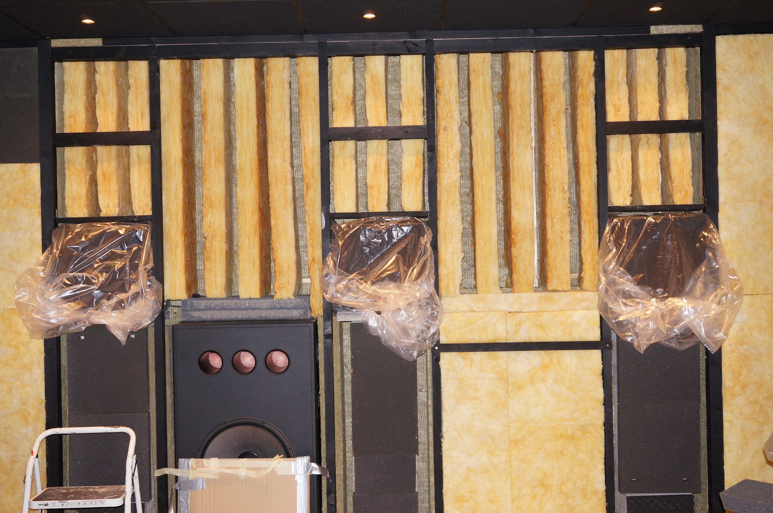

Alors pour les impatients, voici une photo de ce qui m'a inspiré...
Il ne s'agit pas de l' "original" que j'ai vu à la piscine, mais un équivalent dans une structure de jeux.
Ce que j'envisage avec ce type de filet (une version avec de plus grands "carreaux" et pourquoi pas un peu élastique?!) serait de maintenir la LDV du mur avant, en sandwich donc entre 2 filets à chaque fois.
Un peu comme l'a fait Gothik sur cette photo sauf que chez lui il n'y a rien pour maintenir les panneaux de LDV... et justement c'est un peu ce qui me chiffonne, car j'ai un peu peur qu'avec le temps ça se casse la g***le!
D'ailleurs JPL émettait l'idée, je ne sais plus dans quel post, d'utiliser du grillage à poules... je vote pour la version souple, élastique et surtout non métallique!
Qu'en pensez vous ??

Oui josk1 comme tu l'a vu c'est une question que je me suis posé (et que je me pose encore
Je ne pense pas qu'il y ai de problème sur le fait que la laine tombe en avant.
Par contre elle peux se tasser et perdre en hauteur.
Une alternative pourrait être de mettre des tasseaux de petite section tout les 80cm pour qu'il n'y ai pas trop de poids.
