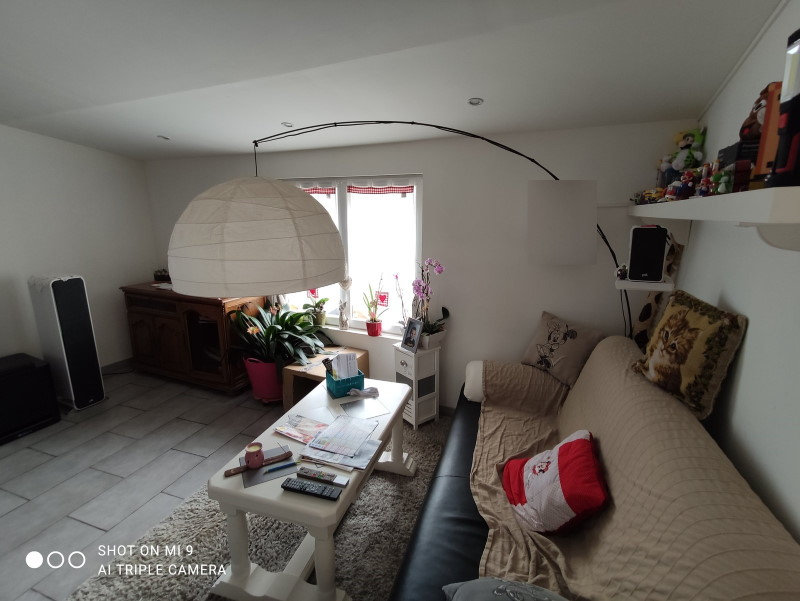

Voila l'entrée du salon:
Le coté droit, cette année je dois transformer la fenêtre par une baie vitrée, la porte deviendra un mur, ce qui me permettra de mettre le canapé au centre et non contre un coin comme actuellement:
Vue depuis le coin de la porte, avec la fenêtre en question, futur baie vitrée:
Vue sur le mur opposé, on remarque la pente du plafond, le positionnement de l'ensemble n'est pas optimale dans un coin, après travaux tout sera correctement placer au centre du mur.
Vue de face, malgré la mauvaise position dans le coin, on entend pas le son plus à droite ou à gauche, rien n'est coller contre le mur.
Le point noir c'est cette minuscule télé (105cm), très grande dans mon ancien appartement et maintenant trop petite, elle ne gère pas la 4K, j’espère avoir une bonne promo pendant les black friday sur du Oled, (dolby vision, HDR et toute la clique qui va bien
) à voir selon la distance tv/canap en 65" ou 75" .
Voila une vidéo, bon la qualité sonore ne correspond pas du tout à la réalité, mon téléphone ne capture pas l'audio en stéréo
, on entend pas les graves, bref pas terrible de vous retranscrire la chose
https://www.youtube.com/watch?v=g9weuK5g8sc

Très bien pour les réglages du sub
Concernant les Atmos on en avait déjà parlé, je t'avais suggéré de prendre des enceintes encastrables
Voici celles que je te propose à cet effet : https://fr.polkaudio.com/shop/polkaudio ... eakers/v60
Merci pour les photos
L'espace est correctement aménagé, mais les surrounds sont un peu trop en avant je trouve. On en avait parlé ? Concernant la baie vitrée il ne faudra pas hésiter à mettre des rideaux devant le cas échéant (bénéfique à l'acoustique).

Hello,
Le V60 à l'air bien, ne connaissant pas la profondeur disponible derrière le plafond (fait par l'ancien propriétaire), le V60 Slim serait peut être plus sûr ou alors je fais un trou dans le plafond avant de les acheter pour être certain de la profondeur
Après, il y a 9 lumières encastrés dans la pièce, l'ancien proprio m'a expliqué qu'elles sont toutes branchées ensemble, leurs câblages et les câbles des Atmos risquent de se croiser, le mieux sera surement de suivre les câbles des surrounds dans un premier temps, et passer dans le plafond au plus près des Atmos, c'est jouable. Si j'ai le feu à cause des enceintes dans le plafond je vous le dirai lol
Pour les surrounds, oui je suis d'accord aussi, elles seraient 15-20cm un peu plus en arrière la spatialisation serait meilleur, je vais essayer de trouver des tablettes plus larges pour régler ce soucis, j'avais lu qu'il fallait éviter de coller les surrounds vraiment dans le coin, dans un angle.
Il va y avoir beaucoup de changement dans la pièce, avec les travaux on est plus à deux trous près

Pour la petite info, ma copine adore les objets Mario / disney ... comme on peut le constater
mais à cause des graves, ces petits objets dans la pièce entrent en vibration à certaines fréquences et provoquent des bruits de tremblote désagréable
Et bien sûr, ceux sur la tablette au dessus du canapé tombent régulièrement au risque d’assommer le spectateur, c'est une forme d'Atmos percutante, à chaque explosion il y a une chance de ressentir la douleur de l'acteur

Je pense qu'il est préférable de sonder le plafond pour effectivement privilégier l'un ou l'autre des modèles
Cela permettra également de savoir s'il y a de l'amortissant derrière (laine de verre/laine de coton, etc.) et d'en rajouter s'il n'y en a pas (je conseille la laine de coton).
Pour les Atmos si les câbles ne se baladent pas avec les câbles des spots sur plusieurs mètres ça devrait le faire
Concernant les surrounds je ne vois pas le problème de les rapprocher des coins !
Une disposition de la sorte est envisageable :
Et bien évidemment tu peux décoller le canapé du mur (disons 10-15cm), ça permettra d'améliorer le rendu surround ainsi que le rendu du grave qui est meilleur (moins boomy) quand on est un peu décollé du mur
Quant aux figurines, etc. tu n'as qu'à les coller
