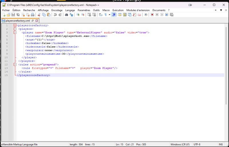

Salut à tous ! J'ai eu la bonne idée de mettre à jour kodi et j'ai perdu MPC-HC comme lecteur par défaut (note pour moi même ne plus écouter les demandes miser à jour). Est-ce que je dois réinstaller toute la config ?

C'est le PlayerCoreFactory.xml de kodi qui été écrasé.
Il faut le reconstruire et tout rentrera dans l'ordre. en fait, c'est le chemin du lecteur externe qu'il ne trouve plus.

Message » 31 Jan 2025 15:32
J'ai réussis à trouver sur internet mais ça ne fonctionne pas chez moi, j'ai mis ce code là :
<playercorefactory>
<players>
<player name="Zoom Player" type="ExternalPlayer" audio="false" video="true">
<filename>C:\htpc\Kodi\zplayerkodi.exe</filename>
<args>"{1}"</args>
<hidexbmc>false</hidexbmc>
<hideconsole>false</hideconsole>
<warpcursor>none</warpcursor>
<playcountminimumtime>30</playcountminimumtime>
</player>
</players>
<rules action="prepend">
<rule filetypes="*" filename="*" player="Zoom Player"/>
</rules>
</playercorefactory>

Message » 31 Jan 2025 15:33
J'ai réussis à trouver sur internet mais ça ne fonctionne pas chez moi, j'ai mis ce code là : Image

Tu essaies d'utiliser le lecteur des appareils Zidoo sur un PC ? :wtf:
Tu as dis avoir perdu MPC-HC c'est donc le chemin vers cet exe que tu dois mettre en ligne 4.
Si tu ne comprends pas trop comment tout ça marche, tu devrais copier cet example plutot que celui que tu as trouvé: https://forum.kodi.tv/showthread.php?ti ... pid3094898
Mais qq'un te donnera surement celui qui correspond à la config Kaz, ce sera encore plus simple.

Message » 01 Fév 2025 0:24
J'ai donné le mien et la technique pour modifier cela il y a peu de temps.
Soit sur ce post "config kaz", soit sur le post de madVR.
Faut juste remonter dans le fil.

Message » 01 Fév 2025 0:30
Voilà, je pense que c'est suffisamment simple a comprendre.
Mettre a jour le type de lecteur de externe et son chemin.
https://www.homecinema-fr.com/forum/post181474181.html#p181474181
de memoire pour kaz9, le player était nommé MPC-KODI et se trouvait a la racine de C/
donc C:\MPC-KODI\MPC-KODI.exe (a vérifier)
