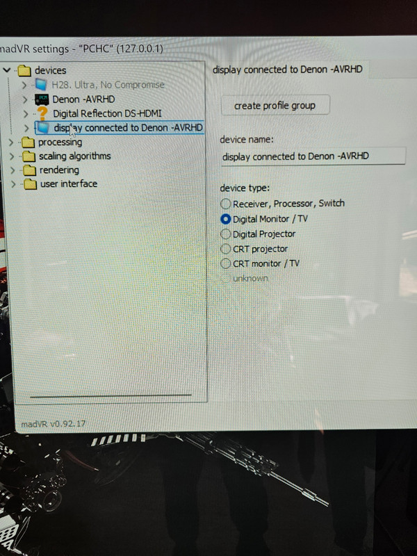

Le premier : dans MADVR, lorsque je souhaite configurer mon écran, les paramètres effectués ne changent rien. Je m'explique : c'est le device H28. Ultra qui prend le dessus. Si je change un paramètre dans ce device, les changements s'effectuent, mais si je fais un changement dans "display connected to Denon", rien ne se passe...

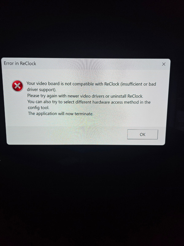

Le deuxième : lorsque je lance une vidéo, le temps de chargement est très long (30 secondes), puis le message suivant apparaît :

Pour ton premier probleme, essaye de supprimer le device H28.
Pour ton second souci, 2 choses :
1. Si tu sors l'audio en bitsream, retire reclock de ta config en sortie audio. tout sera geré par Lav Audio configuré en bitsream. (donc sortie audio en "direct sound" dans le player)
2. je me demandais justement si Reclock, un programme 32 bits, n'apporterait pas, a présent, des problemes sur un OS essentiellement 64 bits...
Voici la réponse de chatGPT:
Oui, un programme 32 bits comme ReClock reste normalement utilisable sur Windows 11, car ce dernier inclut toujours un sous-système de compatibilité pour les applications 32 bits (WOW64 - Windows on Windows 64-bit).
