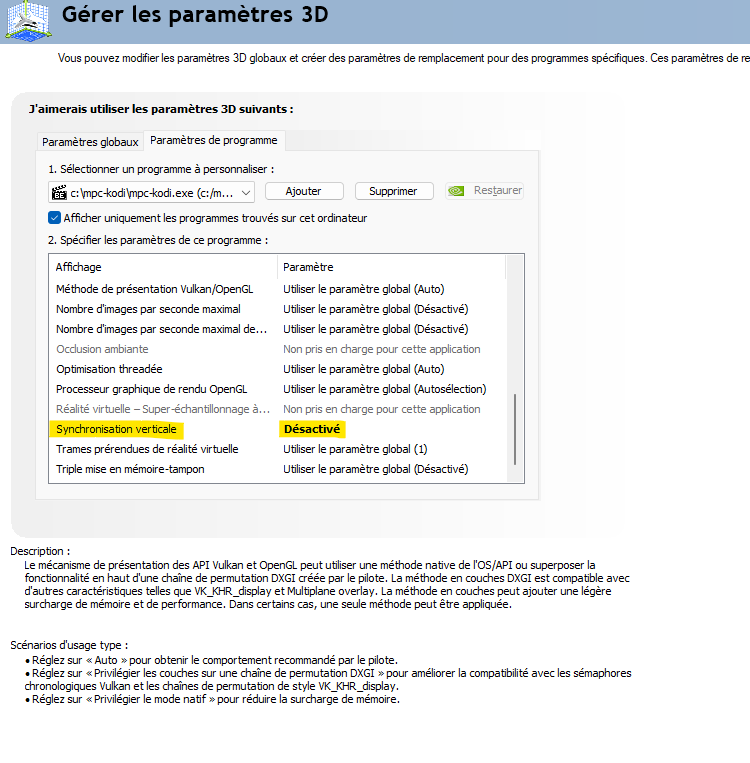

korglum a écrit:Bonsoir,
Juste une info que je partage ici après avoir lu les déboires de certains (dont J3FF).
J'avais un problème de saccades depuis quelques semaines (sans dropped frames) que je n'avais pas auparavant. Je ne sais pas (et ne saurai jamais) ce qui a provoqué ce changement. Ma config (i9 14900K + 4070 Ti) n'était pas en cause. J'ai tenté de reconfigurer la CK, désinstallé/réinstallé complètement la CK, sans succès.
Bref, à force de lire et relire les conseils des uns et des autres, la seule chose qui a complètement débloqué la situation est celle-ci :
1) Panneau de configuration NVidia
2) Paramètres 3D > Gérer les paramètres 3D
3) Onglet "Paramètres de programme" : ajouter et Sélectionner "mpc-kodi.exe" puis Désactiver la synchro verticale
=> résultat immédiat.

OK, je t'avais dit a l'époque que faire disparaitre les lags que tu avais en dévalidant la synchro verticale me paraissait pour le moins étonnant puisqu'en général , il faut faire l'inverse. Le phénomène de déchirement de l'image sur la partie haute est aussi caractéristique d'une synchro verticale non activée, encore plus embêtant que les lags !
Après, tu cites toujours le 60Hz. En restant a cette fréquence de diffuseur , tu auras toujours des lag et sensation de saccade sur traveling. C'est parce que tu ne diffuses pas a la fréquence du film.
Tu as vu aussi que sur Win11, il fallait très probablement desactiver le mode jeux et optimisation des jeux en mode fenetres dans windows puis reboot windows ?

Polopretress a écrit:OK, je t'avais dit a l'époque que faire disparaitre les lags que tu avais en dévalidant la synchro verticale me paraissait pour le moins étonnant puisqu'en général , il faut faire l'inverse.
Tout à fait, je me souviens de ta réponse et je n'avais aucune explication à ce que j'avais constaté à l'époque.
Polopretress a écrit:Le phénomène de déchirement de l'image sur la partie haute est aussi caractéristique d'une synchro verticale non activée, encore plus embêtant que les lags !
Hé oui... je dois donc pour l'instant choisir entre Charybde et Scylla
Polopretress a écrit:Après, tu cites toujours le 60Hz. En restant a cette fréquence de diffuseur , tu auras toujours des lag et sensation de saccade sur traveling. C'est parce que tu ne diffuses pas a la fréquence du film.
Désolé je n'ai pas été assez précis. Je faisais référence à la configuration de la fréquence dans le panneau de config NVidia. Sinon j'utilise ReClock et donc la fréquence est (pour la quasi-totalité des sources) recalée à 23.976 Hz.
Polopretress a écrit:Tu as vu aussi que sur Win11, il fallait très probablement desactiver le mode jeux et optimisation des jeux en mode fenetres dans windows puis reboot windows ?
Non je n'avais pas vu, merci
