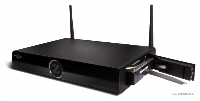

ZAPPITI PLAYER 4K HEVC/H265/3D/XMBC/ANDROID/USB3.0/Wi-Fi

Zappiti Player 4K : Boitier multimédia UHD / 4K sous Android 4.4
Présenté lors du salon Son & Image d’octobre dernier, le Zappiti Player 4K devrait débarquer le mois prochain avec son écosystème sous Android 4.4.
Outre la lecture des multiples formats vidéo et audio (Dolby ATMOS inclue), le boitier se dote du décodage du HEVC/H.265 avec définition allant jusqu’au 4K / UHD, grâce à son chipset Realtek RTD1195. Lire la suite de l'article sur le portail d'HCFR en cliquant ici...
