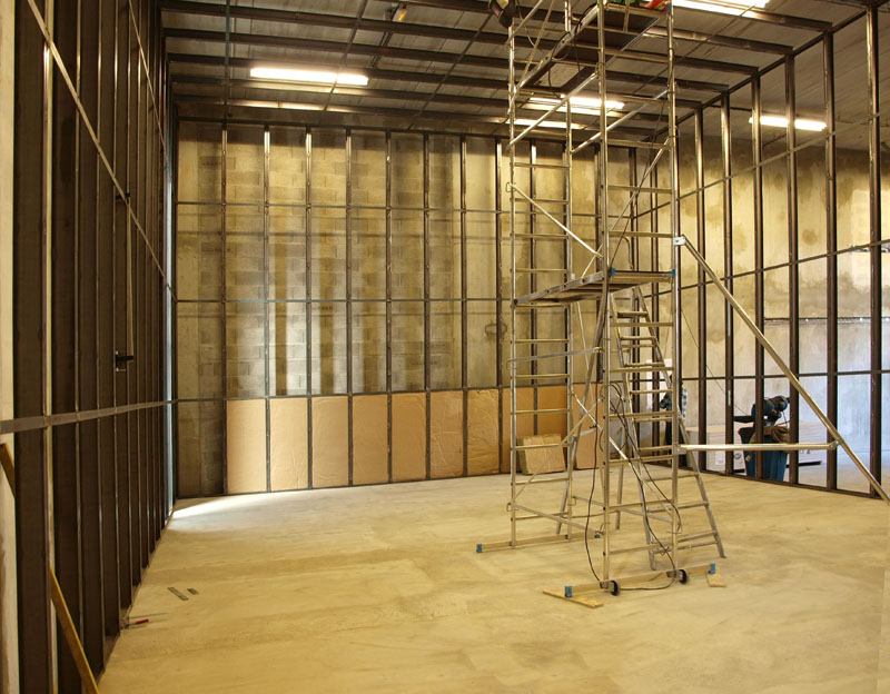

Rien de tel que les images pour comprendre.
Je n'ai pas encore de photo du client cité plus haut, mais en voici d'une autre réalisation en cours, (toujours sur mes plans).
http://www.lafontaudio.com/divers/JeanLuc1.jpg
http://www.lafontaudio.com/divers/JeanLuc2.jpg
Le gars qui construit ça, se fait aider par sa femme et sa belle-soeur. Ils sont retraités et ils ont tous la soixantaine ! (prenez-en de la graine, les jeunes)...
Les montants sont des profils en acier en U, de 100x40mm et de 3mm d'épaisseur, soudés dos à dos pour former des H, tous les 60cm. La taille des parpaings et Jean-Luc, qu'on aperçoit derrière l'échafaudage, donnent l'échelle.
Sur la 2eme photo vous pouvez voir la dalle flottante de 15cm d'épaisseur, posée sur des plots antivibratiles Acoustipad. La dalle pèse 20 tonnes, construite par Jean-Luc lui-même selon une technique qu'il a imaginé, sans coffrage. La boîte aura une hauteur de 6 mètres et l'ensemble pèsera près de 50 tonnes.
En ce moment, il a terminé le doublage et (malgré un arrêt pour un pontage coronarien), il est en train de construire le mur d'enceintes THX.
Quand je vous dis qu'il y des amateurs qui décoiffent !

Jean-Pierre Lafont a écrit:Rien de tel que les images pour comprendre.
JPL
ca confirme bien ce que je disais.
la conception/l'étude a été effectué par vos soins et non par un amateur même passionné, quand a la construction peu ici se lanceraient dans de tels travaux.
je lui tire mon chapeau pour ce travail de titan, notamment en ce qui concerne la dalle.

xav57 a écrit:Es que l’utilisation d’une structure en bois n'aurait pas la même efficacité ?et plus d'avantage.....
Si elle avait été isolé de la même maniére de la deuxiéme "boite"
Normalement, la réponse est non.
Les montants Placostil en acier de 6/10e d'épaisseur isolent mieux que des montants en bois.
Entre les montants M90 et des chevrons de 6x8 ou de 10x4, l'isolation est meilleure de 4 décibels en faveur de l'acier.
La construction sur les photos est différente. Les montants en acier ont une épaisseur de 3mm. C'est une question de résistance mécanique. Il aurait été difficile de construire un plafond autoportant de 7,20m de large et soutenant 7 tonnes, en bois, sans renfort de charpente. Le rayonnement serait peut-être gênant si l'ossature était couverte d'un parement et mitoyenne avec une autre salle. Mais ici ce n'est pas le cas. L'ossature de la boîte restera nue et distante des autres pièces.
