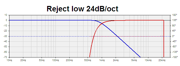

Message » 18 Juil 2013 9:12
Salut JIM
J'ai fais les Rejects pour avoir des courbes très asymétriques mais complémentaires (leur sommation en phase donne une courbe plate).
La formule mathématique qui régit leur courbe est super simple, et à chaque fois le coté opposé est défini comme le complément de l'autre.
Attention, le complémentaire d'un reject low n'est pas un reject high: le passe bas d'un reject high est complémentaire du passe haut d'un reject high (et pareil pour le reject low évidemment).
Bref, le nom n'est pas très heureux, et je suis ouvert aux suggestions :D
Donc en gros, ça donne d'un coté une courbe "normale" qui suit asymptotiquement la pente choisie, avec une coupure à -6dB, et par rapport à un LR un peu plus d’énergie juste avant la coupure (en fait ça ressemble pas mal à un Butterworth décalé en fréquence pour couper à -6dB) et de l'autre coté le complémentaire de cette courbe, avec donc toujours une coupure à -6dB, mais une courbe qui va chuter bcp plus vite après la coupure.
Ci-dessous les courbes, en 24dB/oct, coupure à 1kHz.
Le Reject low peut être utilisé par exemple pour gérer un tweeter coupé très bas (proche de sa Fs par exemple) et que l'on veut protéger, alors qu'en dessous on a un médium qui lui pourrait monter (par exemple ça pourrait être utile chez Igor) :
rePhase Reject low.PNG (13.23 Kio) Vu 1589 fois

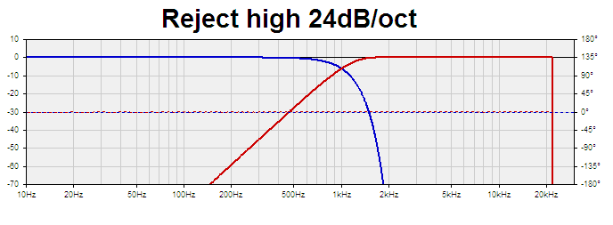

Le Reject high peut lui être utilisé quand on a par exemple un woofer qui risque d'avoir des breakups audibles, et au dessus un pavillon capable de descendre assez proprement. Ca peut être utile également pour couper un caisson de basse et éviter qu'il ne vienne baver dans le bas médium (localisation, gonflement dû au placement, etc...).
rePhase Reject high.PNG (14 Kio) Vu 1589 fois
Bref, ces filtres peuvent être utiles dès que l'on veut couper qq chose plus rapidement d'un côté que de l'autre (breakups, disto, protection, placement, etc.), et ça permet d'éviter d'utiliser des pentes raides des deux côtés, tout en restant 100% complémentaire.
