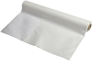

Tu as plusieurs sortes de thibaudes plastifiées chez saint Maclou, si tu en as un près de chez toi vas faire un tour pour voir les tarifs ils sont pas exorbitants :wink:
liolinux
Messages: 2305
Inscription Forum: 14 Nov 2010 19:18
Localisation: vosges
Message » 03 Déc 2013 21:20
Une thibaude sert à quoi théoriquement ?
kbil69
Messages: 38337
Localisation: 69
Message » 03 Déc 2013 21:21
à ajouter du confort au toucher... :wink:
