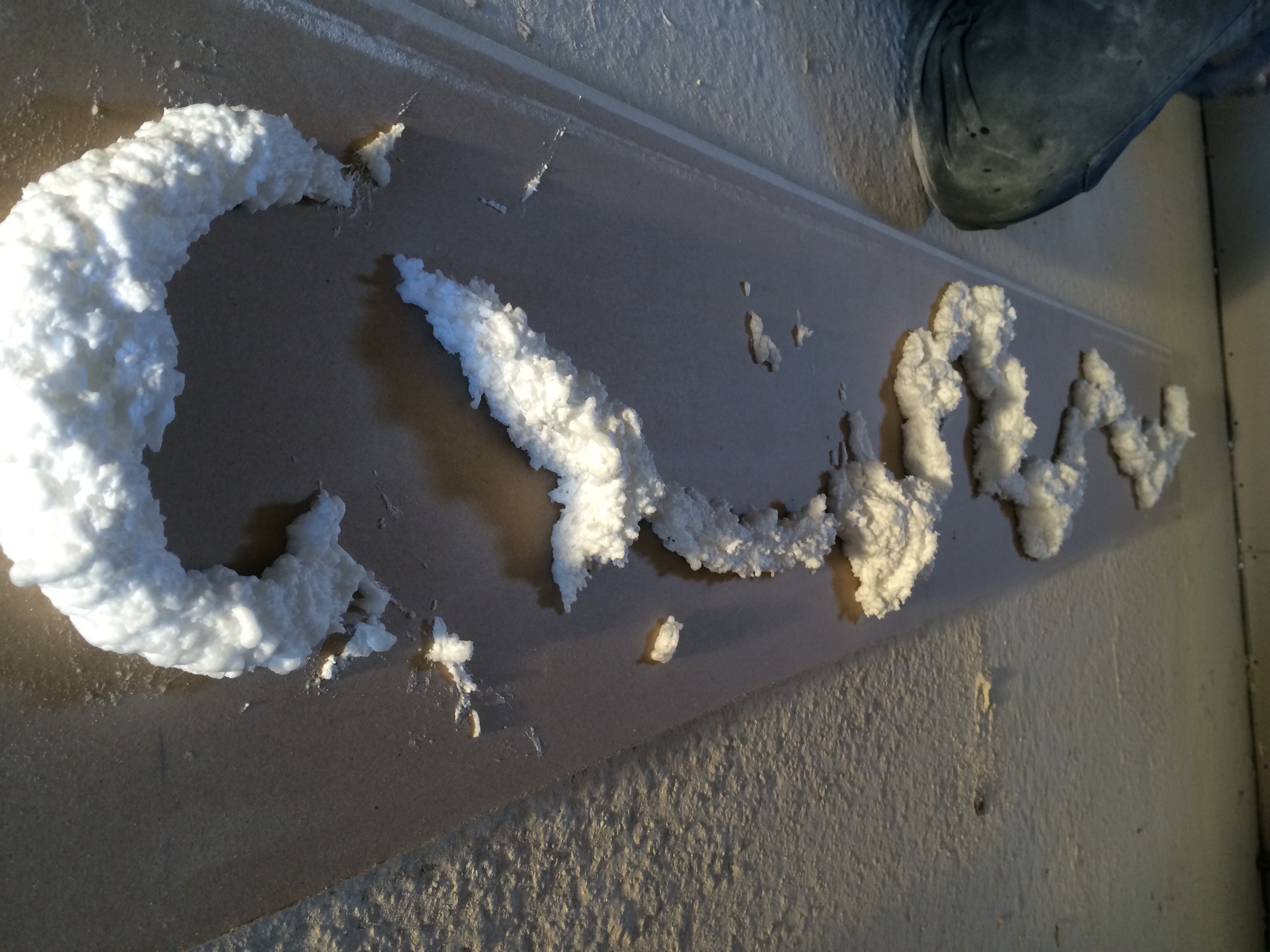

Salut,
Je comprends pas pourquoi tu utilises du silicone à la place d'un enduit pour plaque de platre, et tes bandes ne sont pas assez larges, mais ce n'est pas fondamental car ce n'est que la 1ère couche.
Attention à un truc aussi pour ta 2ème couche avec la greenglu :
- pense à décaler les plaques
- pense à faire des repères au sol pour savoir où se trouvent tes montants, car il faut que ta 2e plaque soit elle aussi vissée dans un rail (et tant que t'y est, repère aussi les vis de tes 1ère plaque, ca évite de revisser dessus)
Effectivement les 1ère bandes, quand on n'en a jamais fait c'est l'horreur (et les videos sur internet, de mon temps ne m'avaient pas trop aidé). Heureusement à ce moment là un pote maçon est venu voir le travail (mes 1ère bandes), m'a dit que j'avais fait un travail merdique et m'a tout refait (en 5 min alors que ca m'avait pris 1/2 journée ).
Bref maintenant ca va mieux mais quand on sait pas on ne peut pas inventer donc voici quelques conseils qui j'espère vont te faciliter la vie :
Tu achètes :
- de l'enduit EN POUDRE (surtout pas le truc prêt a l'emploi), prend 1 gros sac ou 2 petits
- un mélangeur => https://encrypted-tbn0.gstatic.com/imag ... LCirJCSkCw
- calicot
- une spatule a enduit plus large
- achète aussi une spatule d'angle (c'est tellement pratique pour les angles et les coins)
- une gache http://www.maisonbrico.com/images/conse ... -1511.jpeg
- de quoi poncer
1/ Tu poses ton calicot sur toute la longueur entre 2 plaques, et ce pour toutes les plaques
2/ Tu prépares ton enduit :
- tu verses ton enduit dans la gache, que ca recouche la surface sur un peu moins de la moitié
- tu fixes ton mélangeur à ta visseuse
- tu commences a verser de l'eau tout en mélangeant (doucement au début)
- tu verses de l'eau jusqu'à obtention d'une pâte... Mais comment doit être la pâte????? Pas trop liquide mais presque comme du nutella. Si t'as mis trop d'eau tu rajoutes de l'enduit et vis versa. Ta pate doit bien tenir sur ta spatule sans couler (donc pas trop liquide).
3/ Pour appliquer ton enduit, c'est pas mal d'utiliser 2 spatules dont 1 très grande (ca te permet d'embarquer assez d'enduit et limite les aller-retours)
Tu peux préalablement commencer par bourrer d'enduit entre 2 plaques (je le fais parfois, mais je sais pas ce que font les pros)
Tu enduis par dessus tes bandes de calicot, tes bandes doivent êtres larges (30 cm) et tes vis
Tu vas voir c'est pas si compliqué.
Si tu traines et que ton enduit dans la gache durcit, remet de l'eau et un coup de mélangeur.
Aller y'a plus qu'à!

Salut Dawid merci pour ton explication j'ai réussi a trouver des vidéos bien explicites sur les bandes droites, d'angles et du plafond .....c'est vrai que c'est difficile de savoir si on les fais bien surtout que mes murs latéraux et arrière vont etre peint ( en noir je précise ) donc pas droit à l'erreur .....
Pour ce qui est des bandes silicone c'est juste pour combler les petits écarts entre plaques ( c'est la raison de la faible largeur) et la jonction mur plafond, ça limite aussi un effet vibratile ( du moins dans ma tête ) J'avais pas envie de faire des vrais bandes placo , coût de l'opération 8€ je prends pas de risque ...une fois le reagrage fais j'aurais 3/4mm entre les plaques et le sol je vais faire un joint silicone aussi ...
Autre chose pour la peinture murale noir mate c'est pas évident d'en trouver en grande quantité .... Je file à Weldom cet aprem pour voir ce qu'ils ont ....

Je comprend pas non plus pourquoi utiliser de la sillicone a la place de l'enduit
En plus cela te coute bien plus cher et malgre que cela peut etre peint, tu vas voir la difference !
J'ai refais la plafonnage de mon couloir et donc nouveau plafond et j'avais jamais fais cela de ma vie.
Par contre comme dit Dawid, j'ai fais moi meme mon enduit et donc pas un truc pret a l'emploi
La premiere couche est pas la plus importante car on peut finaliser lors de la deuxieme couche
Par contre je te conseille de bien laisser secher entre la premiere et deuxieme couche.
Un leger poncage et puis bien enlever la poussiere avant de mettre la deuxieme couche
Le secret pour un mur bien lisse et sans voir les bandes et de bien etendre l'enduit et d'eviter des grosses couches.
Mais le poncage est le plus important car c'est comme pour peindre, il faut que cela soit lisse et propre !
Bref de l'huile de coude et de la patience
Resultat mon plafond est lisse de lisse et meme les gens me demande qui a fait mon plafond

Salut DJCB je sais pas si tu as bien suivi mais il va y avoir le double peau BA13 en quiconque donc la 1er couche avec le silicone sera caché par la 2ieme couche de BA13 avec la Green glue donc je ne fais pas de peinture sur le silicone ...
Merci pour l'astuce du ponçage entre les deux couches je ne savais pas... Certains parlent de 3 passes d'enduits des avis ...??

Ah ok donc pas de soucis pour la sillicone
Par contre pour ta 2eme couche BA13
Enduit maison et donc pas pret a l'emploi
La premiere couche est pour l'egalisation entre les 2 plaques
La deuxieme et troisieme pour la finition
Vaut mieux 3 fines que 2 grosses couches
Bien laisser secher entre chaque couches et poncage entre chaque couches
Nettoyage apres poncage avec un chiffon legerement humide
Si apres cela cest pas lisse

Bien vu DJCB pour les plusieurs couche et le ponçage, je n'y pensais plus.
Surtout prends ton temps jejedu710, laisse bien sécher. Et pas de stresse car tout se rattrape au poncage. Je ne sais pas si tu as une ponceuse électrique mais dans ce cas fait attention ca dégage énormément de poussière (pense à mettre le matos à risque de coté ou sous plastique).
Me concernant j'ai collé sur le placo de la toile de verre que j'ai peint (ca permettait de cacher d'éventuels défauts et madame est super forte pour ca ).

C'est ca un forum non on echange des idees et complete
D'accord avec Dawid concernant le poncage avec la machine
C'est une vrai saloperie et si ta ponceuse a un embout pour fixer la buse de l'aspirateur c'est encore mieux
Surtout pas utiliser ton aspirateur menager car le moteur prend plein la face
Moi j'avais louer cela et il y a encore un peu de poussiere mais largement moins que sans
Je te conseille aussi de mettre un masque car sinon tu va cracher de la salive blanche pendant 1 semaine
On peut effectivement terminer avec du papier en fibre de verre qui existe plat ou avec motif
Moi j'ai mis du plat qui donne un effet platre et cache les fissures qui peuvent venir avec le temps
Surtout la patience et le reste vient tout seul

Pour le ponçage " je suis un pro"!! en effet nous avons fini les travaux de la maison en Novembre et j'ai ponçé mes 160m carrés de la maison murs et plafonds mais par contre j'avais loué la girafe ( ponceuse spéciale placo avec aspirateur ) mais je n'y arrivais pas avec ( trop lourd j'aime pas forcer )et j'ai tout fais a la main en 2 jours et c'est niquel ..... Donc les 22 m carrés à poncer a la main ne me font pas peur en plus le plafond et le mur avant ne seront pas visible ( plafond suspendu eurocoustiques et mur avant absorbant avec enceintes intégrées ....)
Par contre cette satanée peinture noir mat , c'est la galère a trouver il m'en faut 10l et les magasins n'on pas assez de quantité en pot 0,5l (€€€€€€€€€€€€€€€€€€€) et ceux qui font la peinture eux même ne savent pas faire de noir mat grrrrr!!!!

10L ca me parait beaucoup.
Pense a mettre 2 couche de sous-couche, ca évite que ta plaque ne boive la peinture (et puis ca coute moins cher).

Voilà un week end ou je n'ai pas chômé ...!!! D'abord hier samedi nous étions trois on a travaillé pendant 12heures avec en premier la deuxième couches de BA13 avec la fameuse " Green Glue ", un travail compliqué car il aut la poser en quinconce et bien mesurer pour que les trous ( gaines cables enceintes, gaines électriques ...) tombent parfaitement au bonne endroit.....mais nous y sommes arrivés
Ensuite il a fallu s'attaquer au mini sas ( si on peut appeler ça un sas )....
Ce matin j'ai attaqué a 6heures les bandes placo chose que je n'avais jamais faite( je parle des bandes placo ), d'ailleurs j'ai eu l'aide d'une personne vers les 8heures et bien je dois dire que c'était bien galère je sais pas si j'ai bien réussi la 1er couche difficile à dire quand on en a jamais faites , je me rendais fou avec des marques par si par là, demain après le boulot je poncerai et apres demain je fais la deuxième passe...
