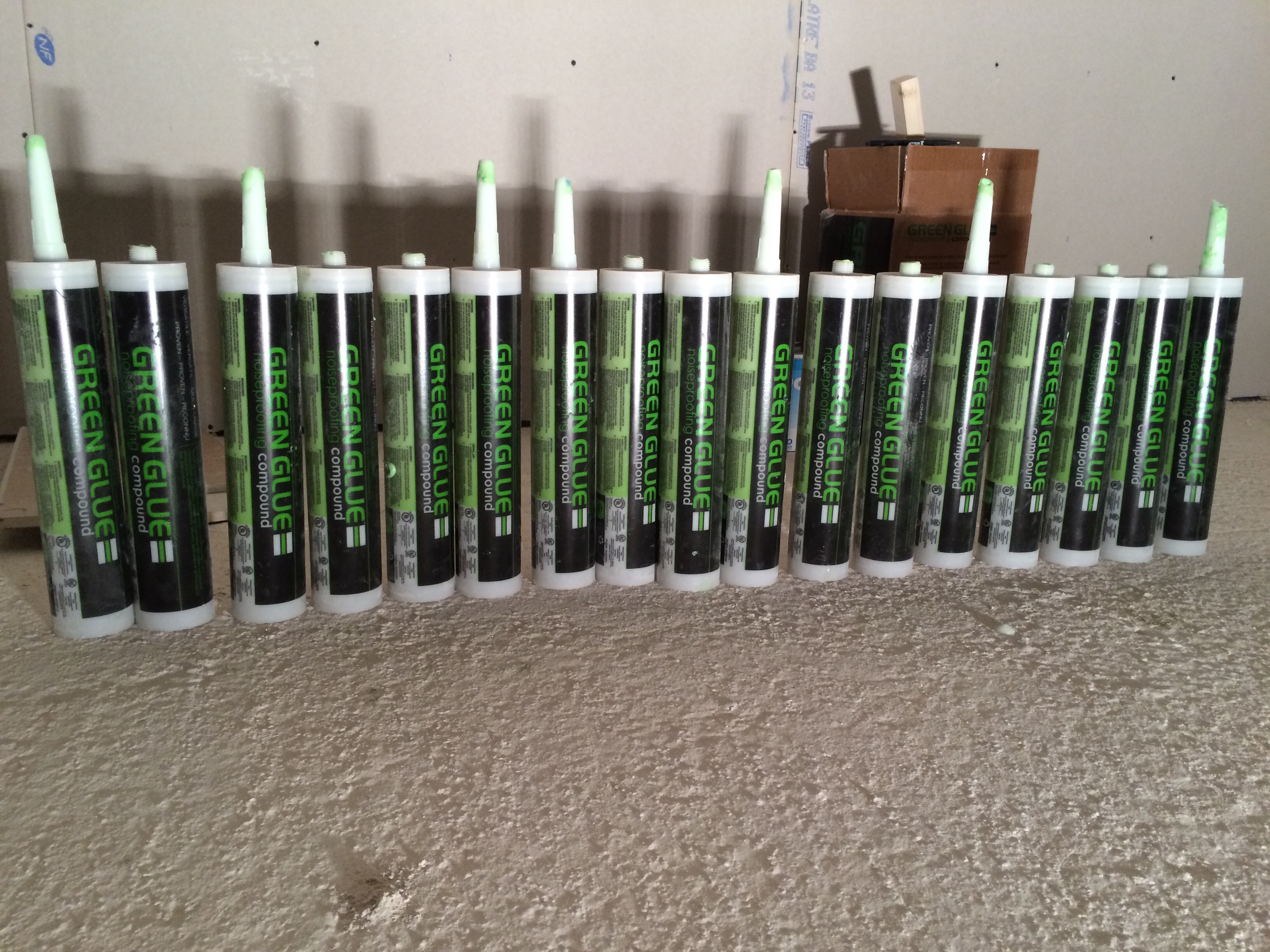

Pour la deuxième couche penser a marquer au sol et plafond les rails
Green Glue
Green Glue meme dans les angles avant la pose

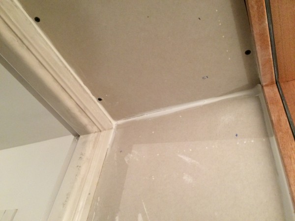

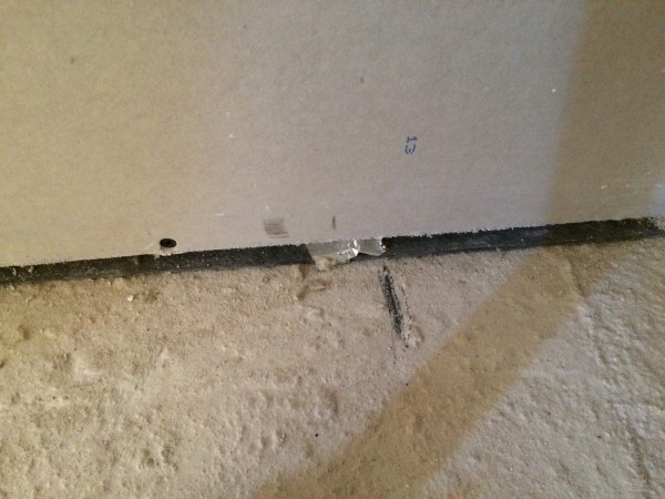

Suite de mon travail de la journée
Je dois dire qu'on c'est fais suer ( pour être poli) pour la deuxième couches de BA13 au niveau du meuble elec...
Les 1er bande placo terminées , elles sont moins belles de plus près ..
Mur des frontales ....
Elles sont pas jolies

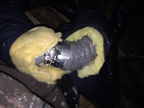

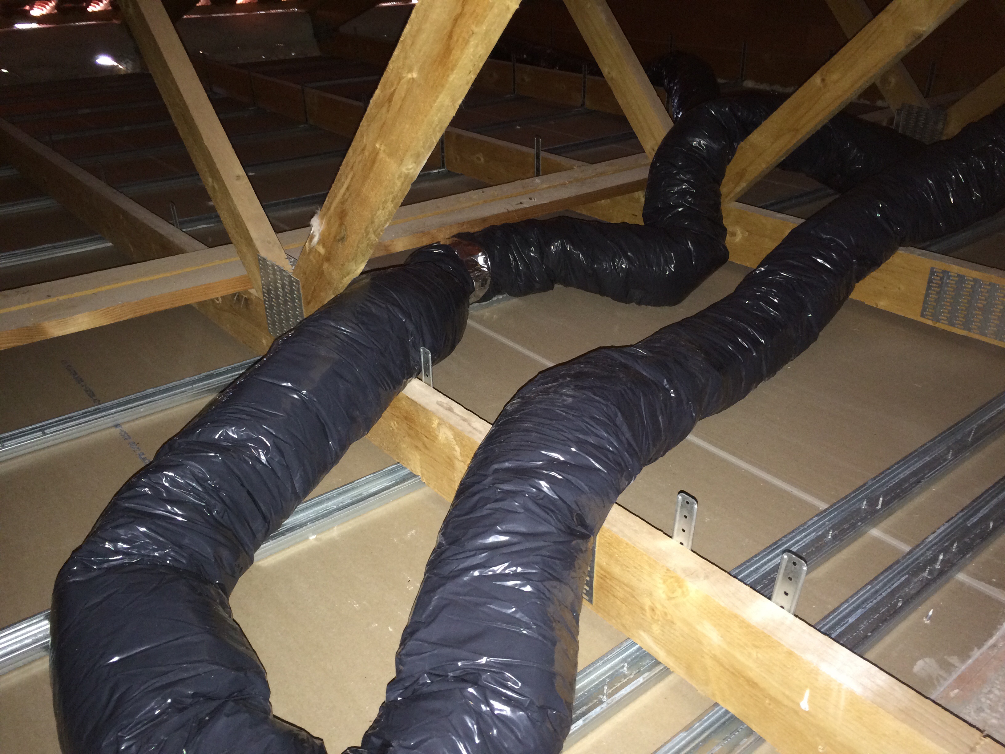

Installation de la VMC .... Je dois dire avoir pas mal réfléchis piege a son ou pas .... J'ai opté pour de la gaine isolé avec 20 m linéaire enseveuli sous 40cm de LDR....
Je n'ai pas trouvé à acheter de la gaine isolée sur de grande longueur j'ai dû donc acheter des raccords et plusieurs gaines....
explication en images
Raccord avec mon fameux scotch alu!!!
Bien tout fermer
Voila a cette endroit ( au dessus de la salle HC) je vais souffler 40-45cms de LDR....la gaine sera au milieu
