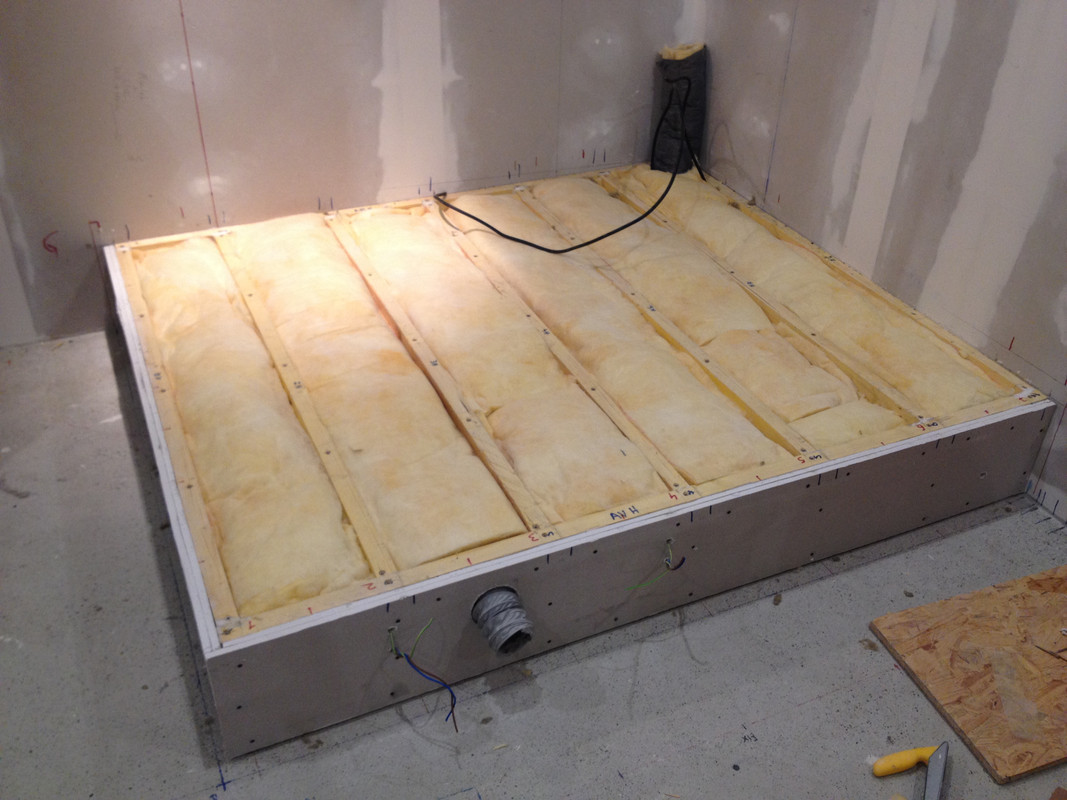

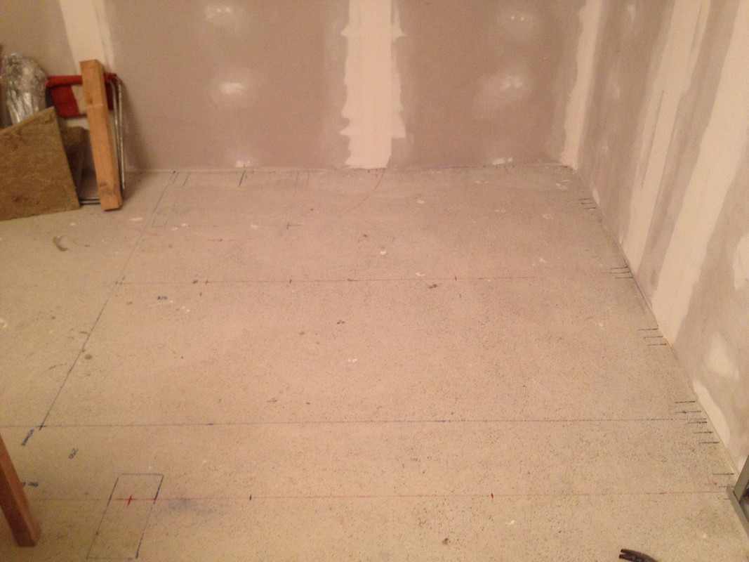

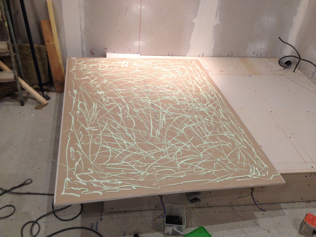

Voici l'avancement des travaux
- Mise en peinture de la scène avant
- Montage de la clim avec peinture noir mat
- Pose ossature faux plafond
- Passage des câbles électriques
- Montage des séparateurs des panneaux amovibles
- Raccordement Futronix P100
- Montage des spots à led dimmable
- Montage ossature estrade arrière
Peinture de la clim en noir
Faux plafond partie avant
Faux plafond partie arrière
Emplacement estrade arrière
Montage à blanc
Les parties intérieures
Fixations au sol et sur les murs périphériques
Estrade assemblée
Préparation des encadrements pour les panneaux latéraux
La couleur + Pose de la LDV
Préparation 2 peaux de Ba13 avec green glue sur l'estrade avant l'OSB 18mm
les 2 plaques de Ba13 sur le dessus ne sont pas encore fixées, simplement mise à blanc
L’intérieur sera rempli de laine de verre soufflé + le passage de l’électricité + tuyaux de 80mm pour la Vmc
à Bientôt

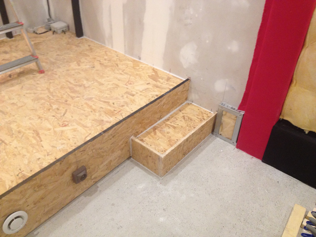

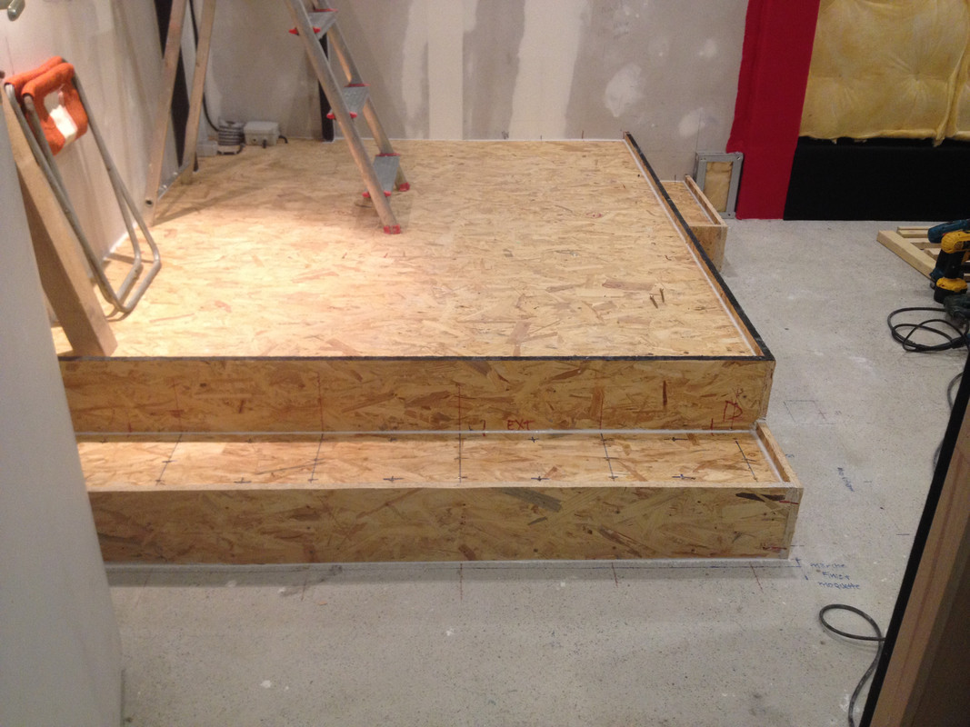

Message » 29 Mar 2016 10:56
Pour les marches, elles sont bien prévus, l'estrade fait 33cm de haut donc la marche fera 16cm de haut
Pour la laine de verre, quand j'ai acheté mon faux plafond chez litt, le vendeur m'a préconiser de mettre de la LDV entre le plafond placo et les dalles de faux plafond, ça ne pourra pas faire de mal, en plus il me restait des rouleaux.
