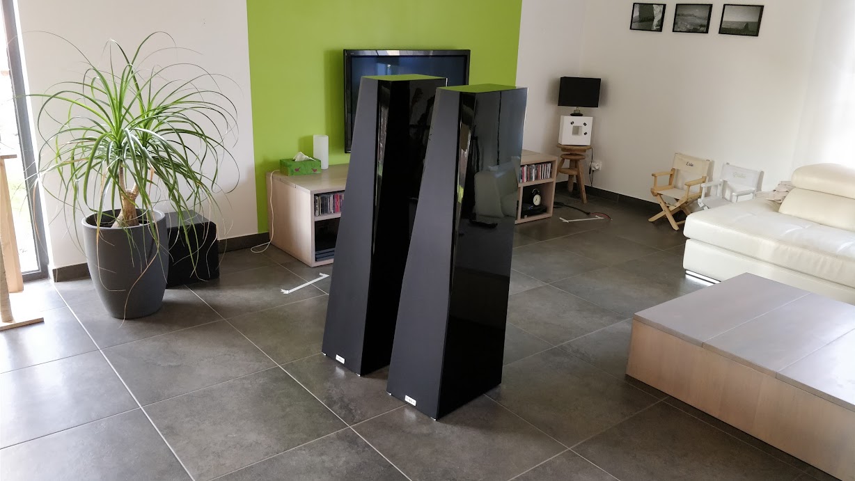

Photo d'une maquette 1:1 dans le sejour
Je posterai juste deux photos qui vous donnerons un appercu des futures enceintes collaboratives Agnostic1er/Emile/Fred/Arnaud/IntenseEleven ... la suite viendra fin décembre/début janvier 2017 quand le projet sera terminé

Voilà les premières photos des caisses sur le forum, une des enceintes sortie tout droit de sa première couche de noir (encore mate, mais couleur finale noir piano) :
Voilà voilà ... je laisserai soins au patron de continuer l'histoire :mdr:
