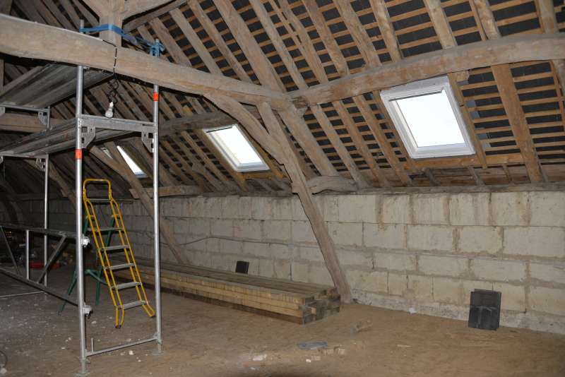

Les travaux ont commencé en 2010 (et oui, 8 ans...). Je ne savais pas encore que j'allais aménager cet espace (quoique ça me trottait dans la tête, mais plus comme un fantasme inassouvi qu'un véritable projet). Le but était en tout cas de poser un sol qui permettait de rendre le grenier accessible sans risque, parce qu'au début, il fallait marcher sur les poutres et les bastaings.
L'idée de couler une chape de béton, même allégée, a tout de suite été écartée car il n'y a aucun mur porteur à l'étage en dessous à part les 4 murs extérieurs, juste des cloisons. Trop risqué donc, vu le poids. Dalles d'OSB donc...
Ce n'était tellement pas un projet viable que la photo suivante date de 2013 :
...année où j'ai fini de poser le plancher.
La maison étant de la fin du XIX et le grenier ayant initialement servi à stocker des sacs de grain (j'ai retrouvé des grains de blé, d'avoine... un peu partout), les poutres et les pierres de tuffeau (pierre calcaire jaune clair typique de l'est du Maine et Loire) sont particulièrement sales. Il m'a fallu également pas mal de temps pour rattraper les différences de niveau, les bastaings ayant beaucoup travaillé en 150 ans. Il y a des endroits où je n'y suis d'ailleurs pas complétement parvenu.
Mais c'est cette année là que le projet s'est décidé.

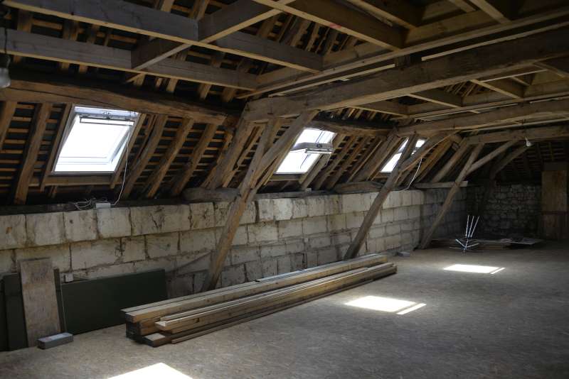

Eté 2014 : première grosse partie du chantier pour laquelle je fais appel à une entreprise du bâtiment.
Il s’agit de poser 4 velux, dont un dans la future salle de cinéma.
ainsi que toute la structure sur laquelle viendront se poser les plaques de placo, la charpente existante étant constituée de poutres tout sauf droites.
Et comme une grande partie de la charpente allait être recouverte, elle a été traitée anti-termites et anti-toutes bestioles qui attaquent le bois.
Coûts des travaux : 25 k€, emprunt à rembourser en deux ans.
