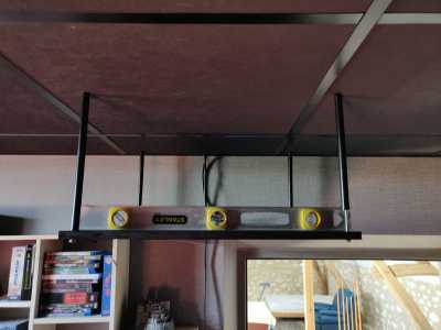

Message » 24 Juin 2019 15:20
Salut à tous

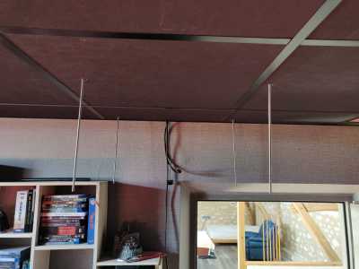

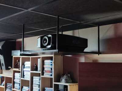

Comme annoncé précédemment, j'ai changé le système de fixation du vidéoprojecteur, et pour un prix dérisoire (une vingtaine d'euros à tout casser), il y a moyen de faire quelque chose de très simple et qui supportera quasi tout projecteur imaginable. Au cas où cela pourrait intéresser quelqu'un, explications :

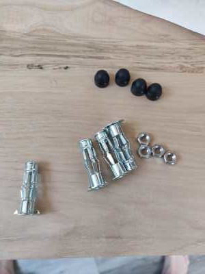

Matériel :
    4 chevilles à expansion (type "molly") pour cloisons de plaques de plâtres diamètre 8mm,
    4 écrous de diamètre 8 et 4 caches en plastique de même diamètre
    2 tiges filetées du même diamètre à recouper en fonction de la hauteur du support,
    un tube plastique pour câbles électriques à recouper également

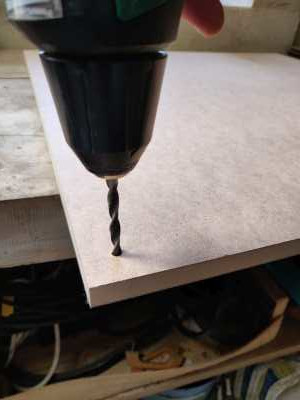

    une planche mdf suffisamment épaisse aux dimensions correspondant au projecteur (à la découpe à la quincaillerie du coin) : pour moi : 600x600x15

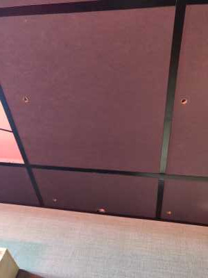

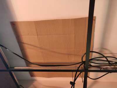

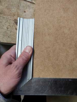

Je commence par repérer les emplacements pour percer aux quatre coins.

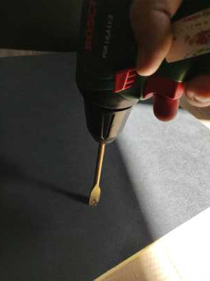

Avec une chute de cartons aux mêmes dimensions, je perce au même endroit. Ce carton va servir d'emporte pièce pour repérer les endroits où percer le plafond (plus facile et plus léger que la planche elle même, plus pratique donc quand on a un plafond suspendu qui gêne et qu'on est tout seul pour faire ça)
Je peins la planche (en noir pour moi), ainsi que le tube en plastique. Je positionne le carton au plafond et le fixe avec 4 punaises, cela me sert à repérer où percer.
Je perce, je positionne les 4 chevilles et remets en place les dalles acoustiques.

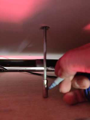

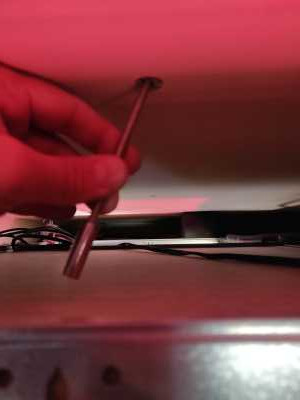

Je glisse une chute de tige filetée et un manchon servant à unir bout à bout deux tiges filetée dans la cheville, je dévisse le manchon pour qu'il soit en contact avec la dalle acoustique et marque l'emplacement avec un feutre.

Suite...
Un petit cercle est alors tracé au dos de la dalle. J'utilise un petit foret pour percer sur l'envers, puis une mèche à bois plate de diamètre correspondant au diamètre du tube plastique sur l'endroit. Percer lentement pour ne pas abimer la dalle.
Je replace ensuite les dalles de plafond.

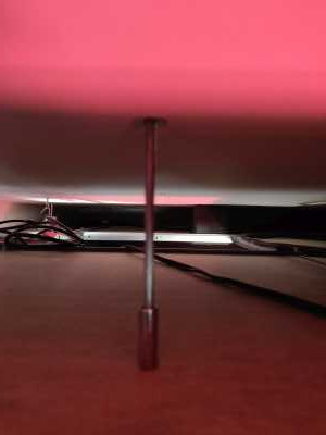

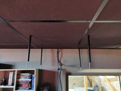

Je visse les tiges filetées coupées à la longueur désirée.

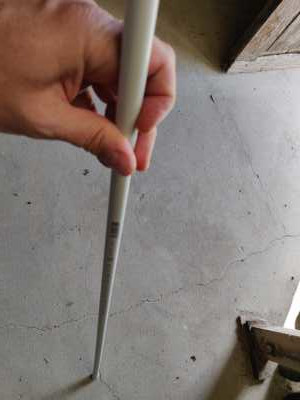

J'insère les tubes plastiques coupés là aussi aux bonnes longueurs. Ils tiennent tous seuls pourvu que les trous dans les dalles acoustiques soient du bon diamètre.

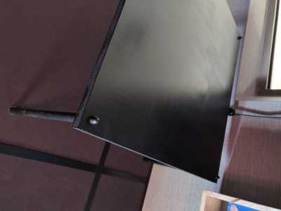

Je présente la planche, fait passer les tiges filetées dans les trous et visse les écrous en dessous. Avec un niveau, je vérifie que la planche est parfaitement horizontale.
Information is not knowledge
fz
Messages: 796
Inscription Forum: 16 Avr 2004 22:39
Localisation: Dans la douceur angevine
Message » 24 Juin 2019 15:35
Ne reste plus qu'à emboiter les caches écrous en plastique et à repositionner le projecteur.
Les chevilles molly sont données pour une charge de 20 kg environ, je ne suis pas sûr qu'il y ait proportionnalité, mais avec 4 chevilles, un projecteur lourd doit tenir sans problème. L'ensemble bouge un peu quand on y touche, mais l'ensemble revient toujours à son point d'équilibre. L'ensemble est donc parfaitement stable.
Très simple à faire, à un coût dérisoire... quand j'y pense, je me demande bien pourquoi j'avais acheté un support.... :-?
