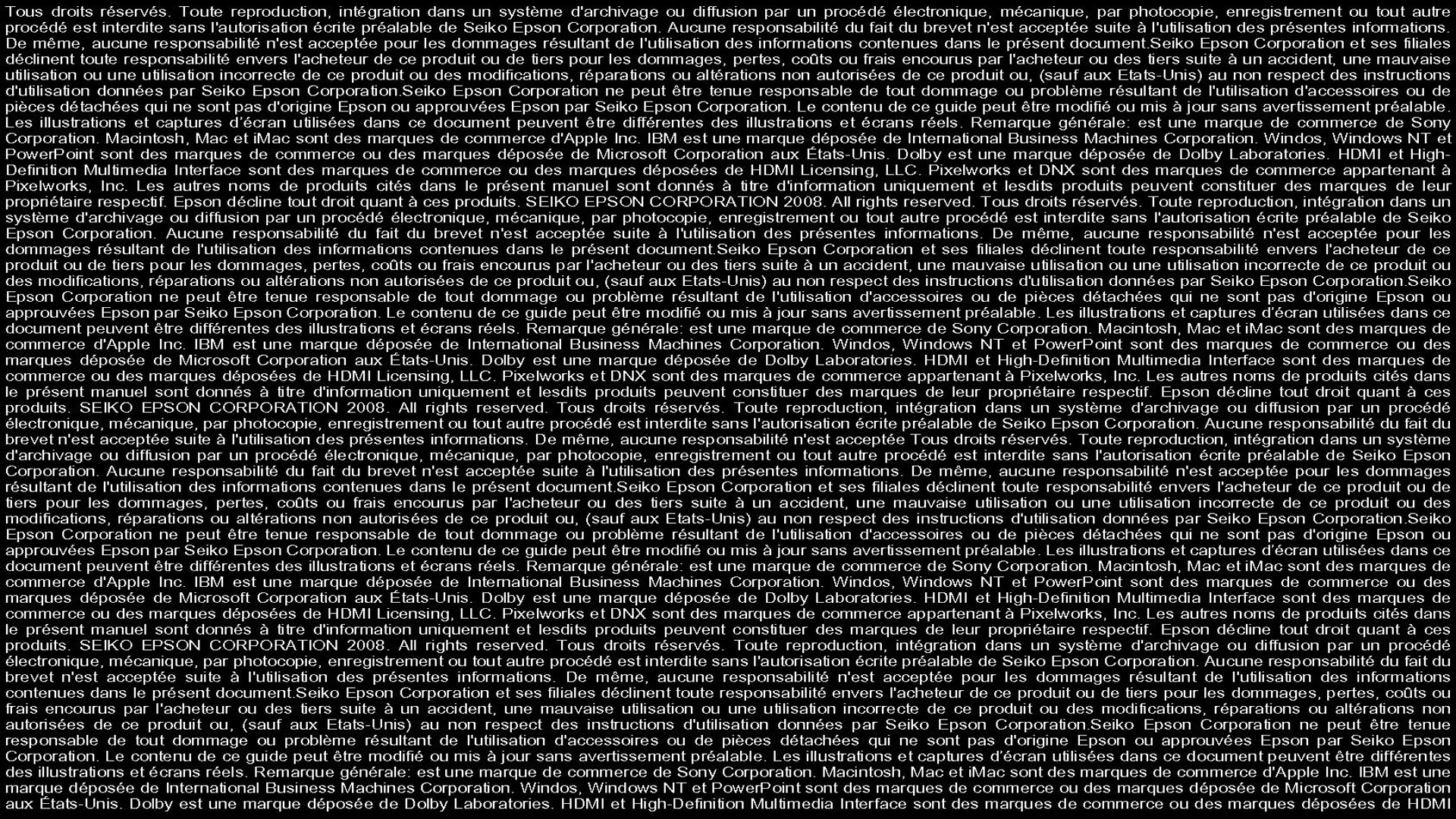

Comment est l'uniformité de la netteté de l'image sur toute sa surface, des 4 coins au centre, est elle uniforme ? :roll:
Une façon de le voir c'est de projeter une image de texte en blanc sur fond noir avec une très petite taille de police de caractère pour l'apprécier :wink:
Je vous remercie de vos retours qui dénote de la qualité de l'optique utilisée...
Par exemple, pour du Full HD :
:P

Pour me rapprocher et confirmer ce que dit skate, j'utilise ce motif 1920x1080 :
J'en ai fait un fichier mp4 1080p pour être dans les conditions de la projection: http://selac.free.fr/hc/divers/Texte.mp4
Projecteur bien réglé, en s'approchant, le test en dit long sur la précision de l'optique (transition blanc/noir notamment), donne une idée du contraste (profondeur du noir) et révèle en prime le moindre overscan.
Sur mon BenQ W5000, chip DMD 0.95'' aidant, ça se découpe au rasoir. C'est aussi bien que sur mon écran LCD.
Sur le Optoma HD87 (0.65''), je détecte une perte de précision, invisible sur un film.
