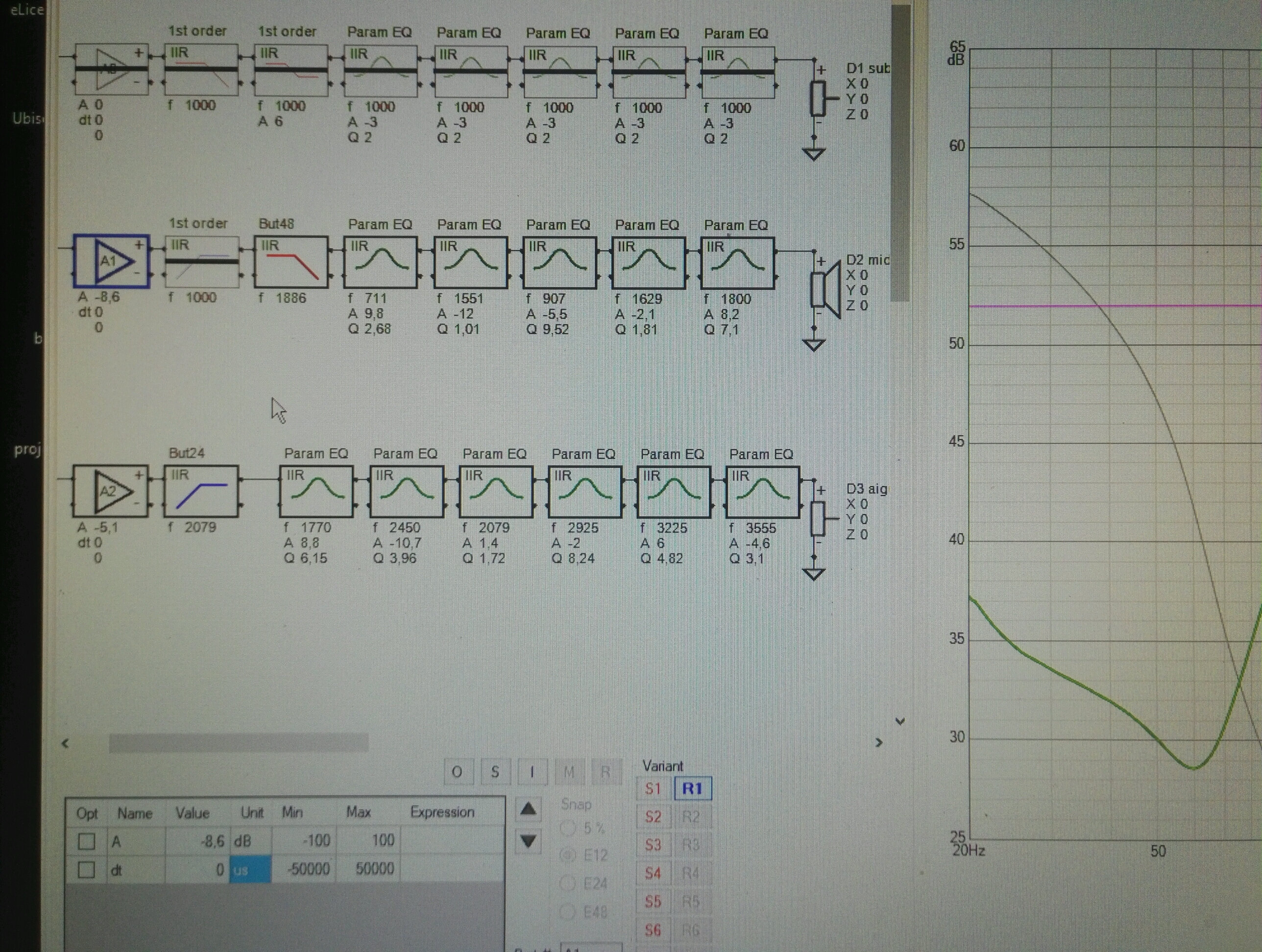

je suis sur le filtrage de l'aigu , par rapport a la pente naturelle du hp il me semble que le filtre acoustique le plus proche de celle ci est un LR d'ordre 6.
en électrique se qui convient donc est un LR24 plus des eq , cela vous parait cohérent ou je fais encore n’importe quoi :wtf:

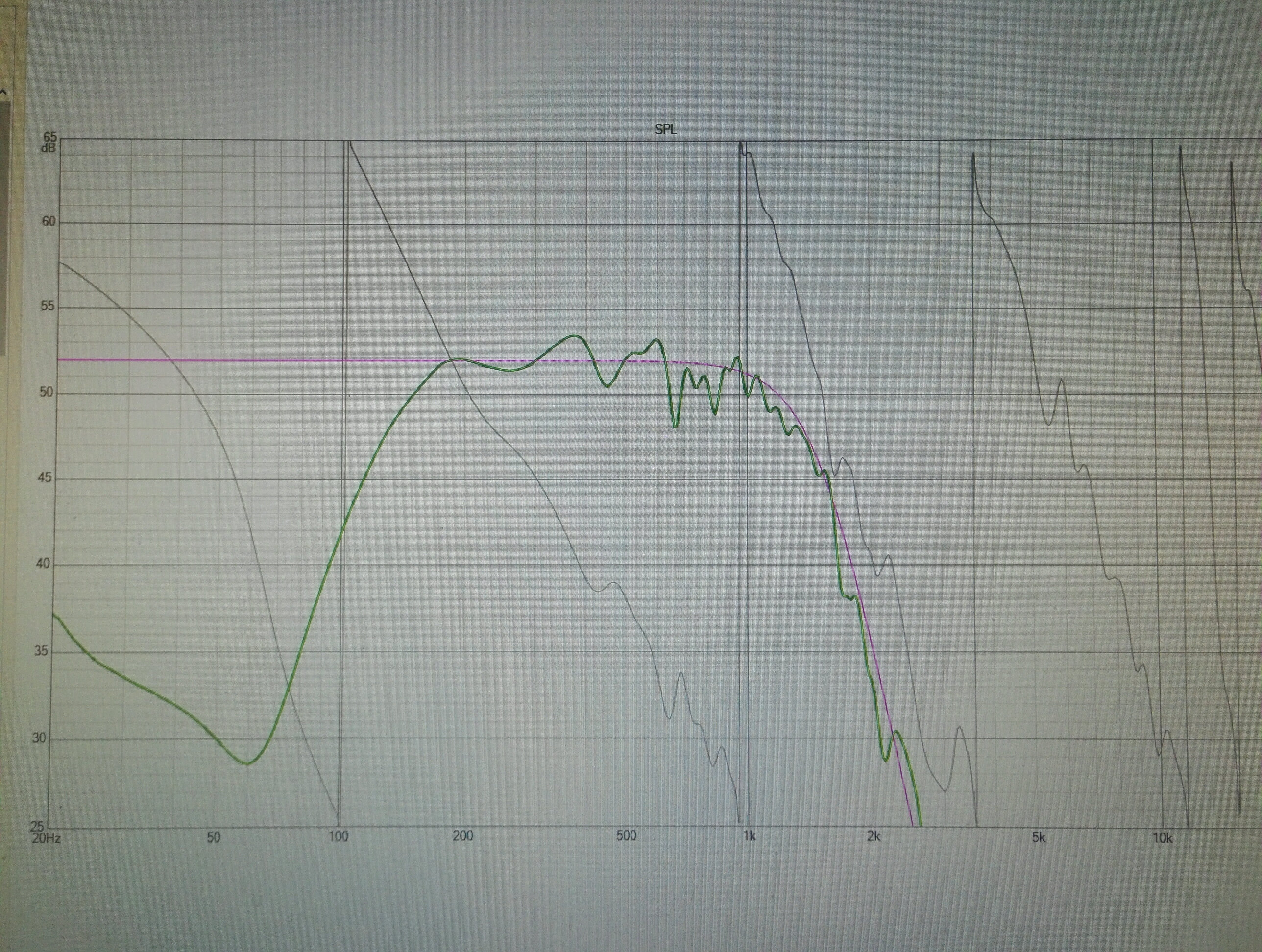

et voila le filtre du mid pour le racord du haut ;
l'estimation des 2 courbe;
mid invercé;
il y a un beau creux qui m'indique que les filtre dois être correct ...
le calage de la phase temporellement ;
j'ai soustrait la distance de référence de l’impulsion brute du mid a la distance du delay, soit 2.344m -2.166 se qui fais 17.8cm donc 0.534ms.
ça vous parait correct svp??

j'ai clairement bien avancer , les filtre sont fini et les mesures confirme qu ils sont conforme a l'objectif cible ,
j’ai appliqué les delay au hp respectif , les phase son bonne elle se suivent bien mais j'ai cru comprendre que pour callé parfaitement les impulsion il fallait utilisé la fonction RTA de REW , mais je ne c'est pas du tout comment procédé ,
un petit coup de mains svp les ami ,
