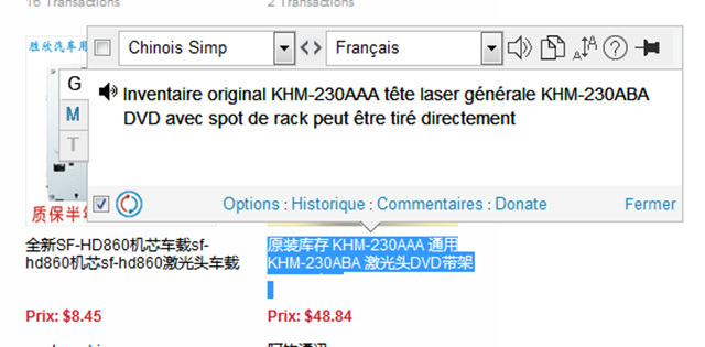

En fait il faudrait la reference du tiroir d'origine, ça aiderait pour les recherches, mais je viens encore de verifier, a part un code de 6 chiffres sur un petit autocollant jaune, pas d'autres references. Au pire je commande celui qui y ressemble le plus visuellement et au niveau des connectiques, pour 35 dollars c'est pas risqué.
Mais ça démontre que ça se trouve et que ne plus fournir des pièces est soit une volonté du revendeur soit une preuve de son incompétence. C'est quand même effarant pour un revendeur qui prétend officier dans le HDG.
