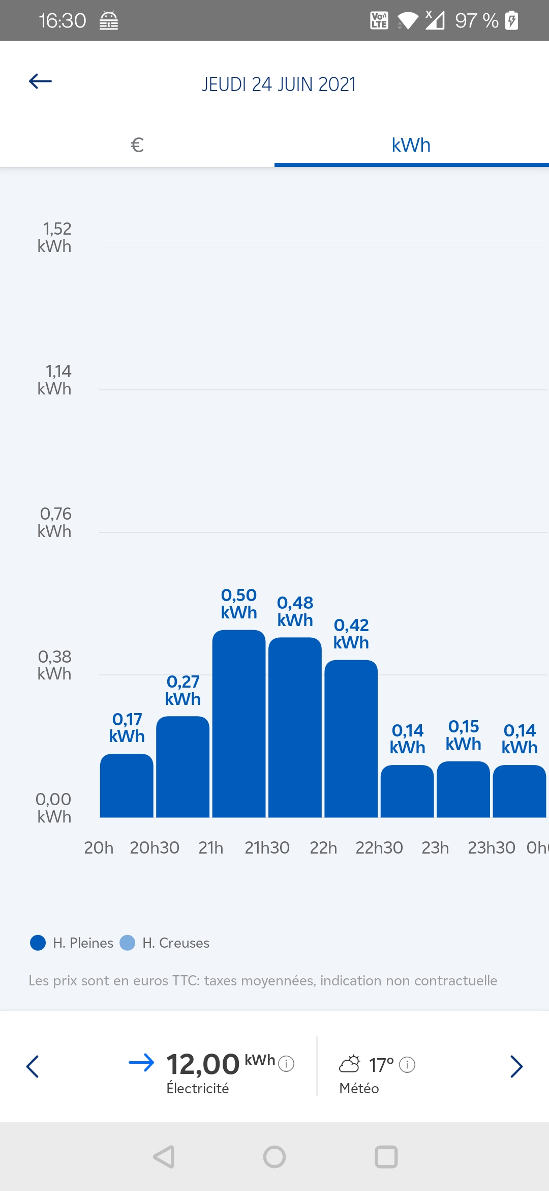

Enfin, puisque rien ne vaut un graphique, du temps où j'utilisais encore ces amplis avant de les remplacer par des classe D, voici un exemple de consommation électrique un soir de séance ciné (en 7.2.4, ça fait du monde en marche...)
Pour information, lorsque mon ballon d'eau chaude se déclenche et que ma voiture électrique se recharge, ça peut monter à plus de 3 kWh.

Mon home-cinéma consomme 650W (données Linky moyennées à la demi-heure).
Il comprend :
- 1 PCHC, sans doute l'élément le plus gourmand en énergie quand madVR tourne à fond
- 1 projecteur Epson LS10500
- 1 préampli
- 2 DSP
- 19 canaux d'amplification connectés à des HP.
Les besoins de puissance transitoire sont gérés par les condensateurs des amplis. Ce qui fait que même en mettant très fort, la consommation ne change guère
