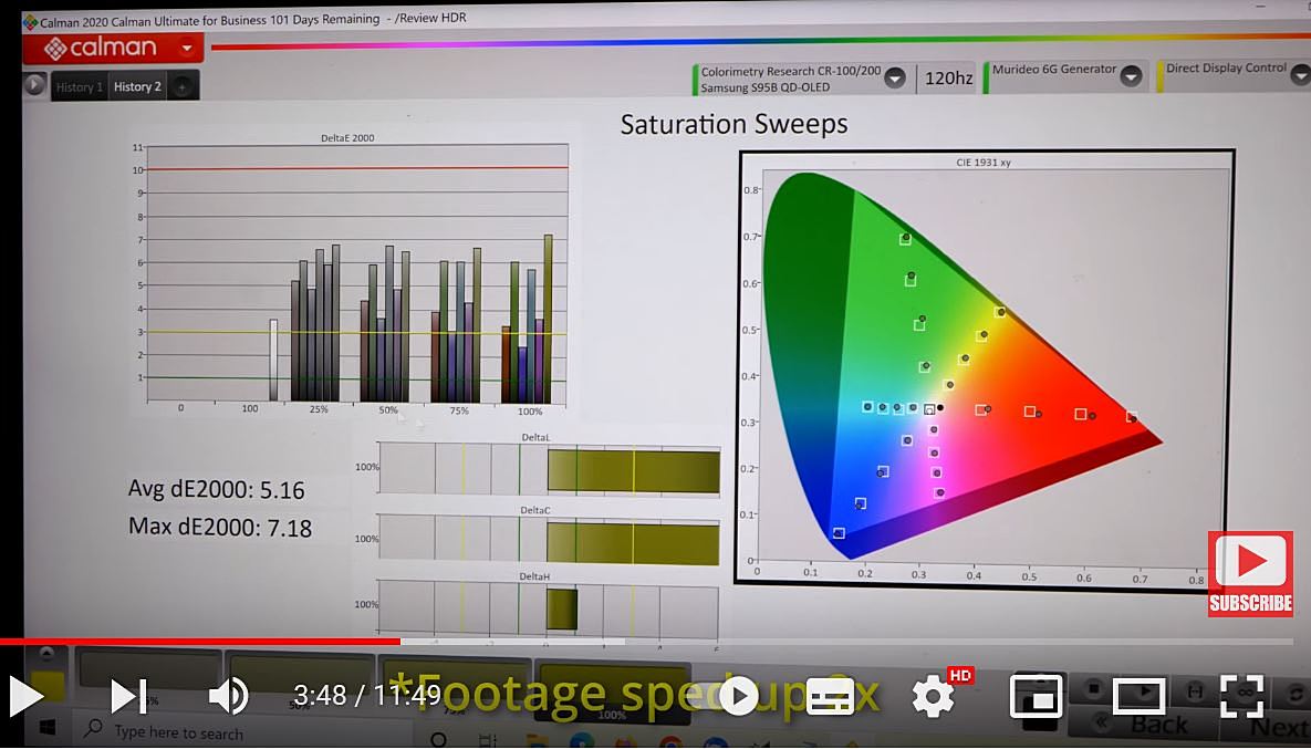

.... dans un tout autre domaine, bien plus grave, cette pratique rappelle le scandale du "diesel gate", où une certaine marque de véhicules avait mis au point un dispositif qui détectait que le moteur était en cours de test anti pollution, et donc adaptait les réglages d'injection afin de passer haut la main le contrôle ... :roll:
Là, la triche ne se fait pas sur les fenêtres "classiques" de mesure, 5%, 10%, 20% etc, mais dès que la mesure se fait par ex sur fenêtre de 9% alors tout part en vrille, couleurs et luminosité sont boostées ... :wink:
Ici la mesure est faite sur fenêtre de 9%, on voit bien que le delta E part en vrille, avec 5.16 de moyenne et 7.18 max, soit bien loin de 3, ainsi d'ailleurs que la courbe EOTF ...

Je pense que la calibration FM correcte est même actuellement stockée dans la TV. Ensuite l'équipe qui a développé le soft sur cette tv, s'est dit qu'il fallait rajouter du gamma (en pratique, moins de gamma dans le moyen spectre) pour que l'image ait plus d'impact et impressionne tout le monde, surtout en comparaison directe avec du woled... et tout le monde est tombé dans le panneau, sauf VT. Evidemment quand on regarde un film ou quoi que ce soit d'autre, rien n'est jamais exactement à 5,10%,... donc en pratique on a toujours cette courbe EOTF bosselée, c'est bien intentionnel de gruger sur les mires presets de Calman. Tout ca a une incidence sur le delta car tu vas sursaturer les primaires et secondaires au passage aussi avec le 50% qui frôle les delta 7, et même 10 en essayant d'aplatir l'EOTF avec "shadow detail" et "st 2084" ca se paye sur les saturations. Un delta de 7 voir 10 surtout au milieu du spectre, c'est beaucoup et clairement visible comme VT l'a démontré d'ailleurs sur la couleur du bois ou le cercle jaune de la scène de DK.
Cela dit je pense que ca peut se régler avec une update assez facilement mais ca revient pour Samsung a admettre qu'ils ont essayé un coup tordu.
