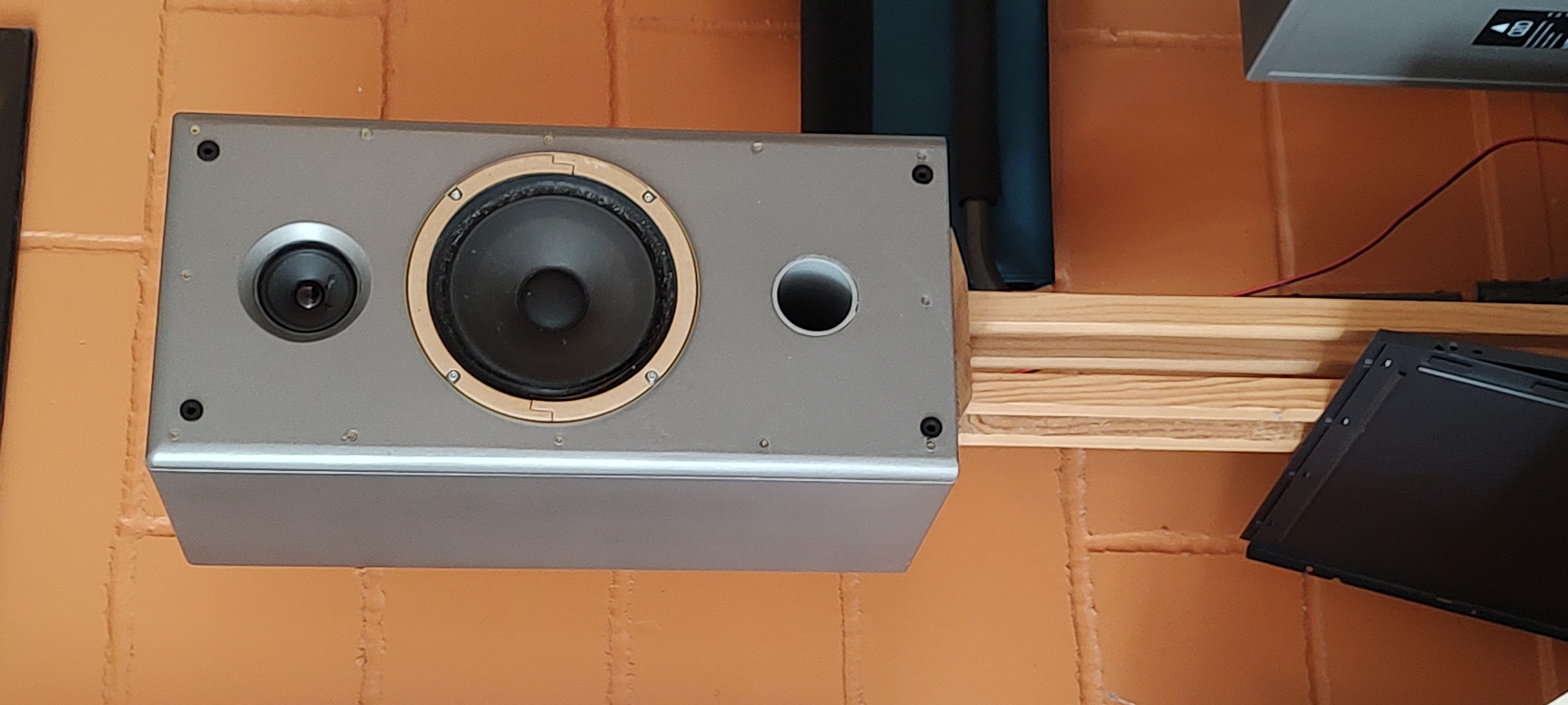

Les enceintes sont finies.
C'est pas aussi clean que ce que j'ai vu sur le fofo, mais je voulais qu'elles ressemblent à des boites métalliques...
Me reste a coller la toile des faces avant : ça doit être propre, bien tendu, donc je rame un peu.
