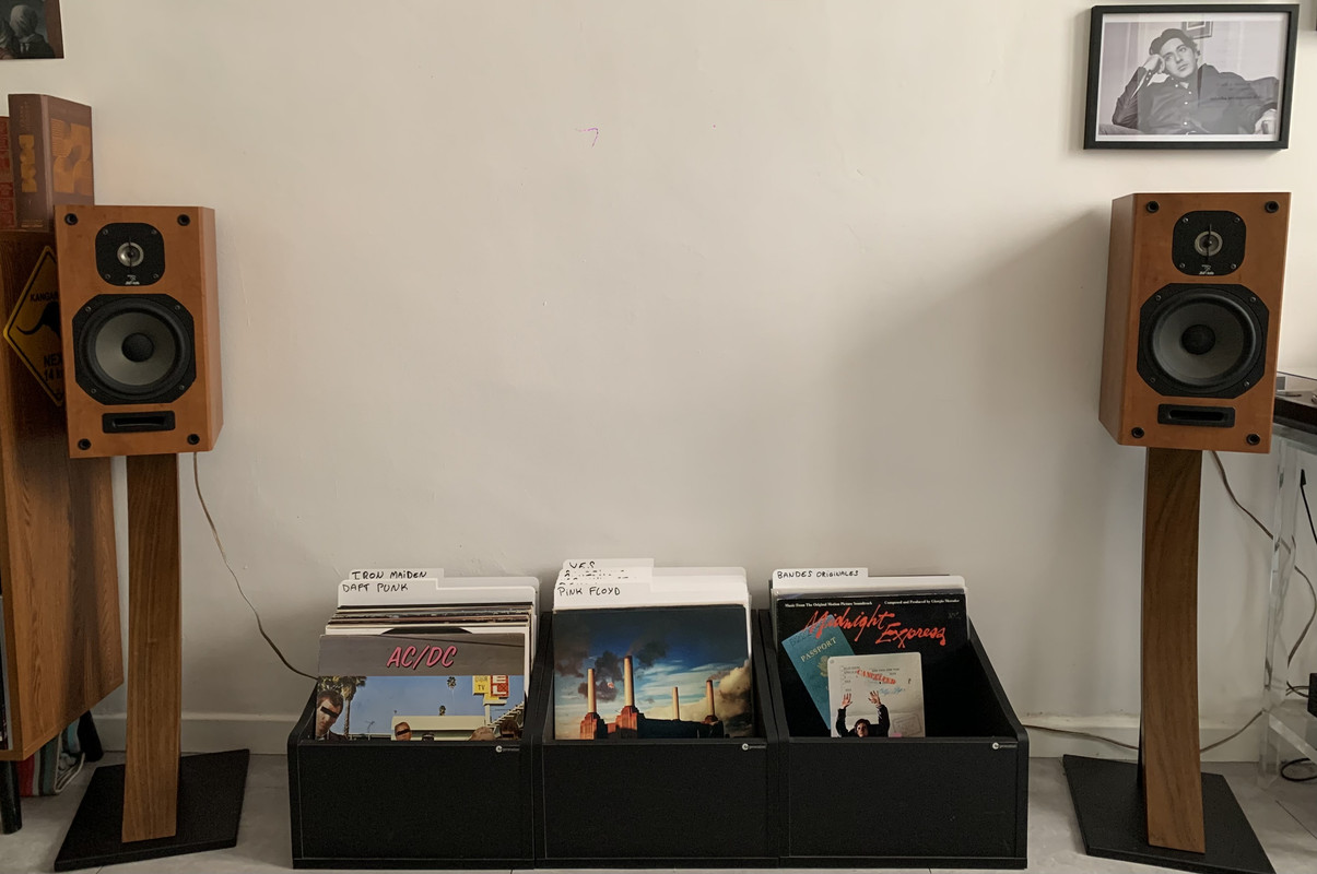

Effectivement tes enceintes posées par terre, ce n'est pas top du tout.
Pour les mettre à bonne hauteur d'écoute (tweeters à hauteur des oreilles) il te faut des pieds/supports d'enceinte. C'est ta priorité.

J'ai reçu mes pieds et je les ai installés. J'ai essayé de disposer les enceintes du mieux que je pouvais, tout en devant
composer avec le peu de meubles que j'ai mais que je ne peux déplacer nul part...
Donc il y a certainement meilleure disposition mais disons que ça fera le travail le temps que je suis ici.
Comment vous dire ça simplement...
J'ai l'impression d'avoir changé d'enceintes. Ca n'a absolument rien à voir
Je découvre qu'il y a des aigües. Je m'étais habitué à un son absolument exécrable.
Je suis vraiment reconnaissant pour vos conseils pourtant c'est le béaba de pas mettre des enceintes par terre
mais je pensais que ça n'avait pas tant d'incidence que ça... Un grand merci à vous, et particulièrement à rolex (il faut le dire !)
J'ai essayé plusieurs disques et même le streaming c'est le jour et la nuit...
Je peux enfin écouter du classique car avant c'était infâme.

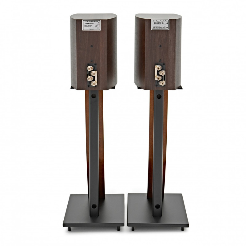

Super jolie t'es pied!
J'ai entendu que du bon sur cet ampli malgré qu'il soit un entrée de gamme, je suis un peu dans la même configuration que la tienne au niveau des pieds sauf que j'ai des contre pointes au sol, je vais en mettre aussi en dessous des enceintes, je ne sais pas si j'aurais un gain significatif.
Je vais aussi acheté du gravier que je vais mettre à l’intérieur des pieds, de base ils vendent des billes, j'ai entendu des gens qui mettais du sable.
Je ne sais pas si il y aura un meilleur rendu, à voir, dans ton cas mais si je suis débutant également si je devais changer, ça ne serait pas l'ampli, peut être du coté ajout d'un pré-ampli phono car je sais pas si tu est branché en direct sur ton ampli, j'ai peux être manquer une info.
As tu des pointes en haut, je sais pas quelle modèle tu as de pied mais si le câble passe à l’intérieur, tu ne pourras pas faire passer à plat le cable vu que l'enceinte sera dessus.

Je vous joins une photo de mes pieds. Akimitsu avec la photo tu vas comprendre où passent les câbles.
A croire certains commentaires des gens redécouvrent entièrement leur système mais je vais plutôt me fier à vos retours
- Tuile13
- Messages: 14
- Inscription Forum: 22 Jan 2024 23:29
- Localisation: Aix-en-Provence
Pour les pointes, moi j'ai utilisé des petites coupelles en plastiques transparentes.
Pour le lestage, si les pieds sont prévus pour, le mode d'emploi doit dire comment faire. J'avais vu des vidéos où du sable était mis dans des sacs plastiques, mais avec ces pieds la section interne a l'air pas super grandes... normalement les pieds prévus pour être lestés n'ont pas de trous, pour éviter les fuites justement et pas se prendre la tête. Sinon il reste à couler du ciment

Tuile13,
Vu tes pieds (enfin, ceux de tes enceintes
) la meilleure façon de les lester pour moi:
- tu bouches le trou du bas. Pas de scotch, mais plutôt un bouchon obturateur en caoutchouc ou silicone, genre
https://fr.aliexpress.com/i/1005005860973152.html
https://fr.aliexpress.com/item/1005004903975101.html
https://www.comptoir-carrosserie.fr/bou ... -1075.html
Pour tenir tes câbles, tu fixes 2 passes câbles de ce type (1 sous chaque trou) comme ça tes câbles restent à l'extérieur
https://fr.rs-online.com/web/p/cavalier ... lsrc=aw.ds
Tu remplis de sable bien sec
Enjoy !!!
Enjoy !!!
