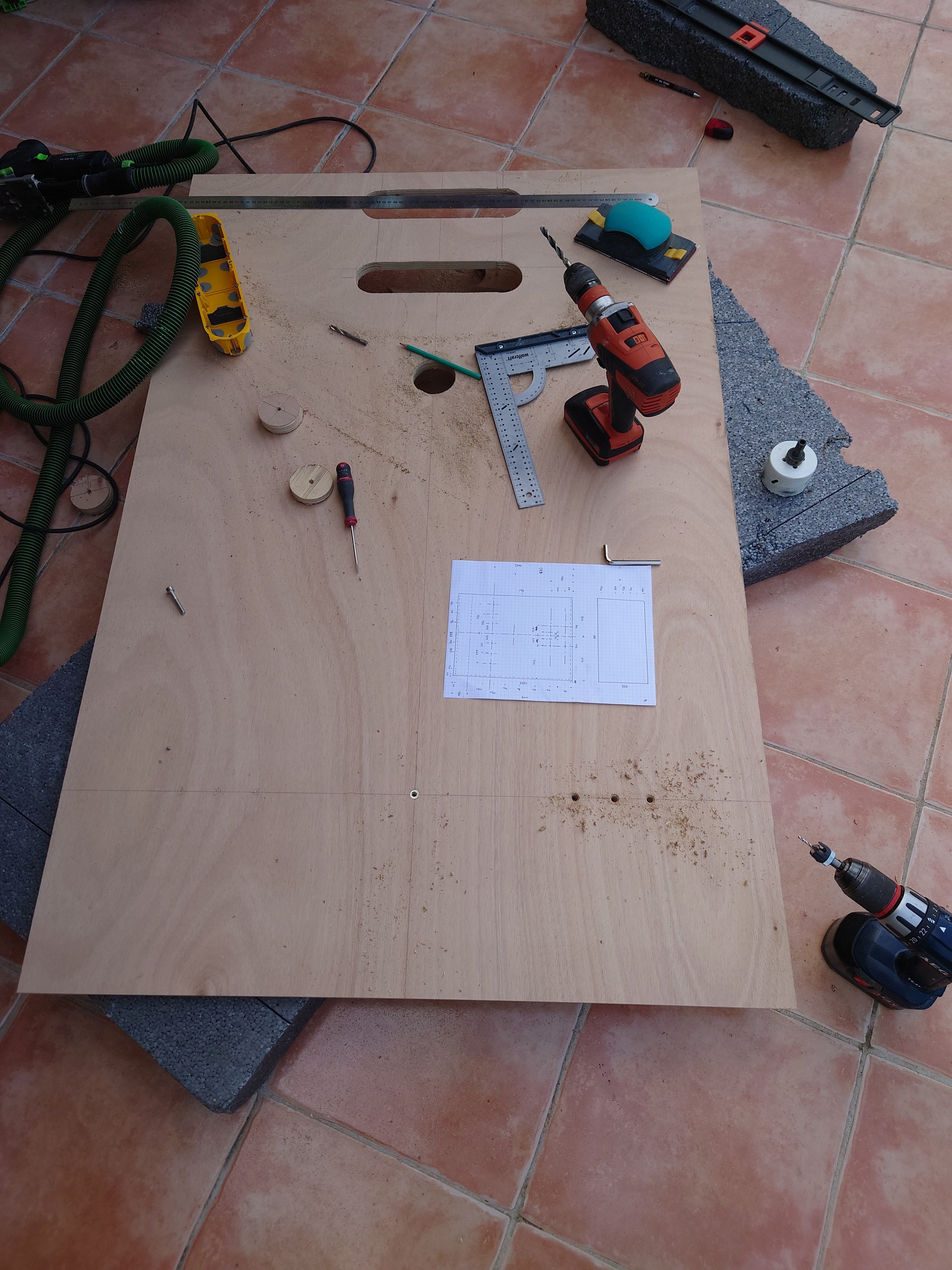

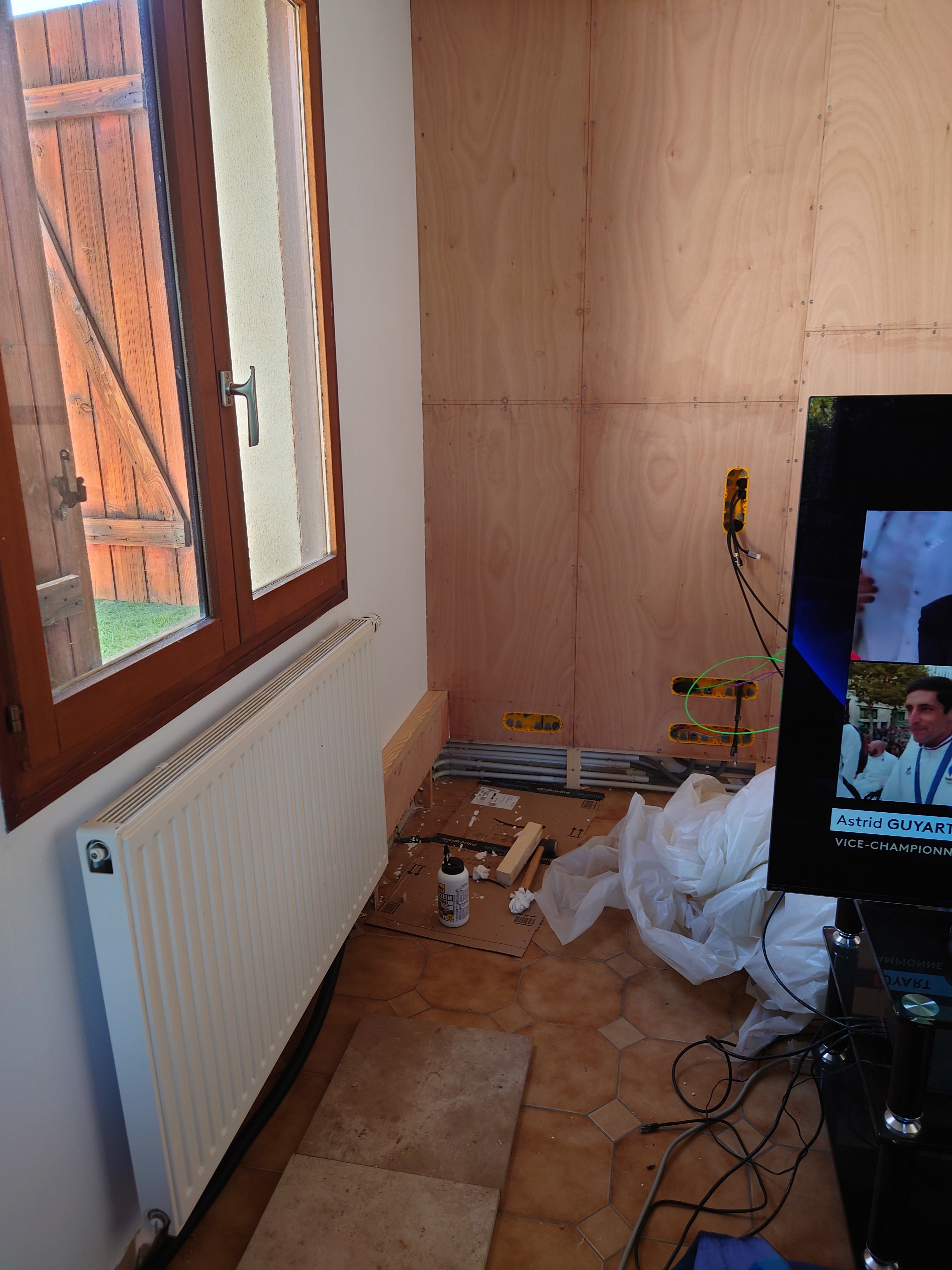

Niveau tasseau de droite : vertical à 0,05° près
J'ai plus de colle blanche, demain on taille les plaques du haut...
Le revêtement qui sera appliqué dessus est commandé et dispo mercredi (non, pas en livraison par avion)...
Ce sont des inserts vissés dans le bois pour la fixation du support de l'Oled.
Reste au niveau boites devant un groupe de 3 pour le caisson (2 230 et un passage pour câble enceinte ou sub) et une prise solitaire pour usages "autres"

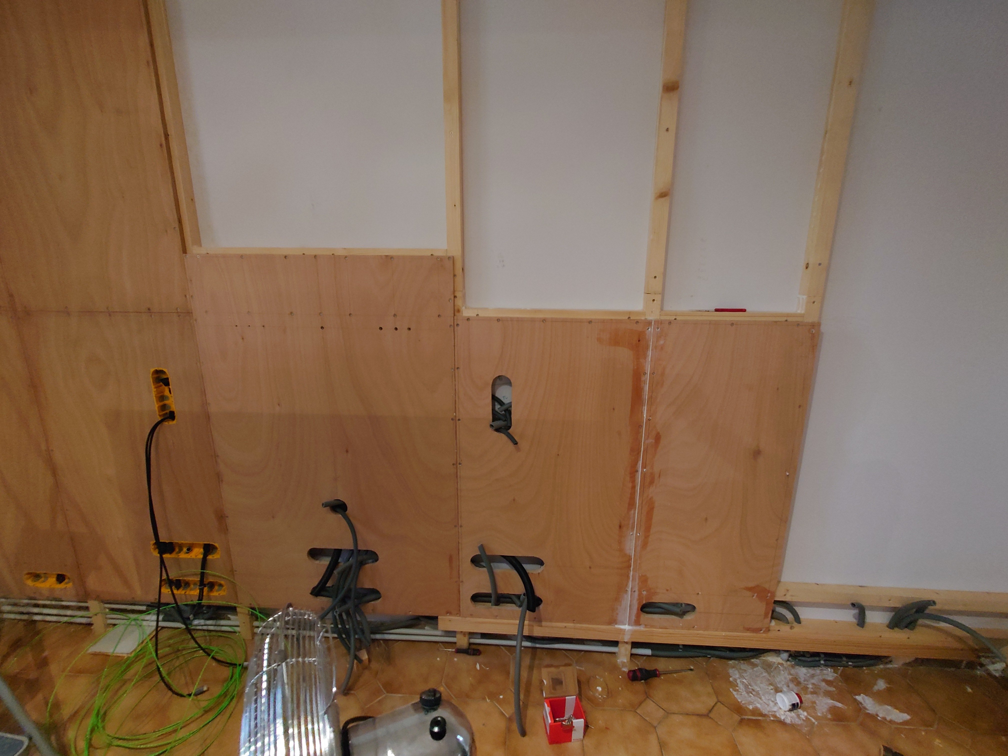

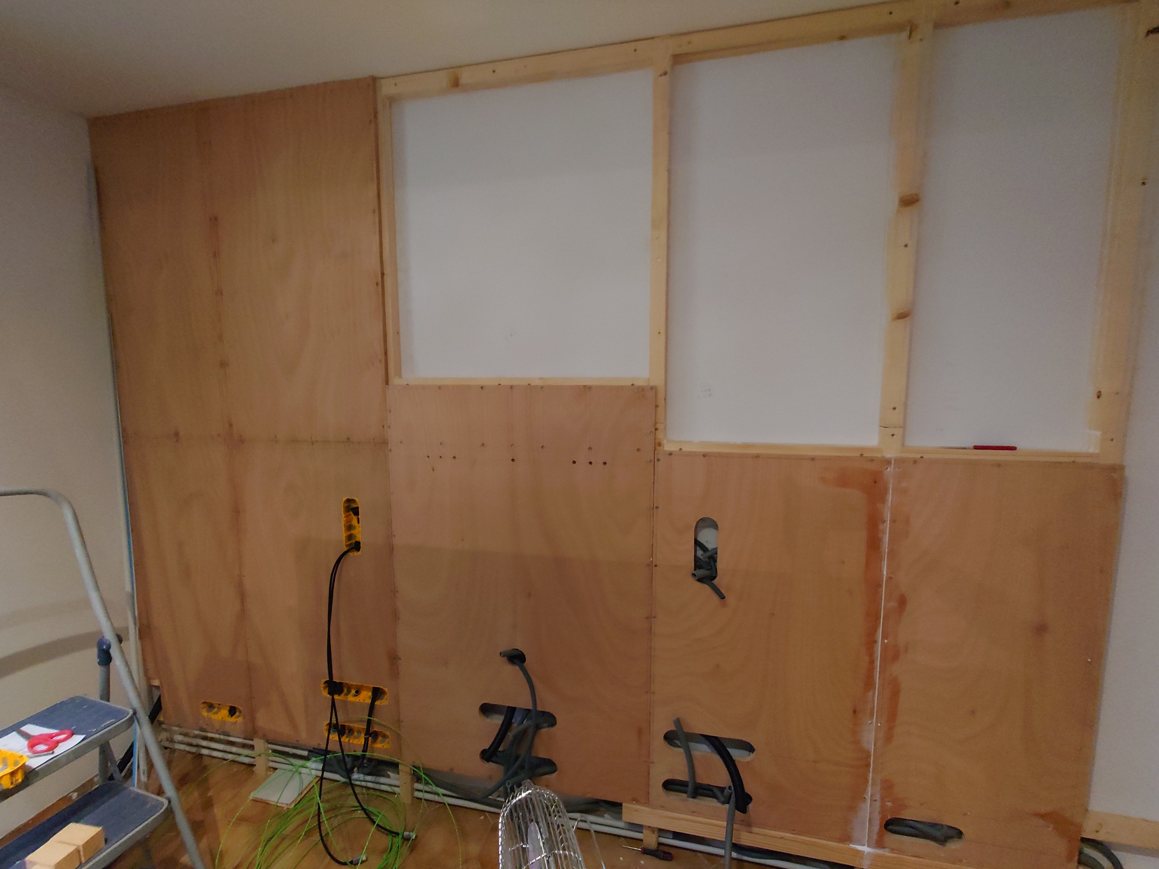

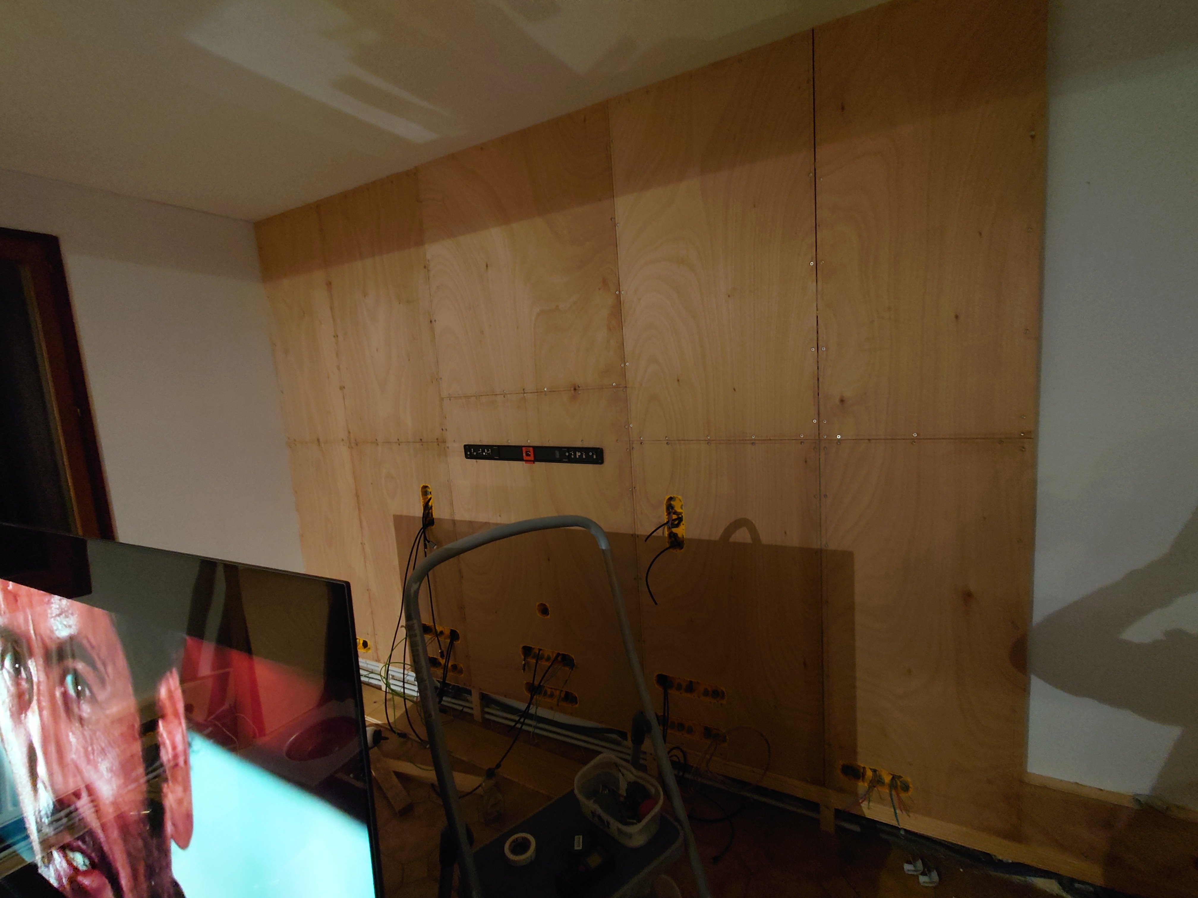

Boiboites, reboiboites

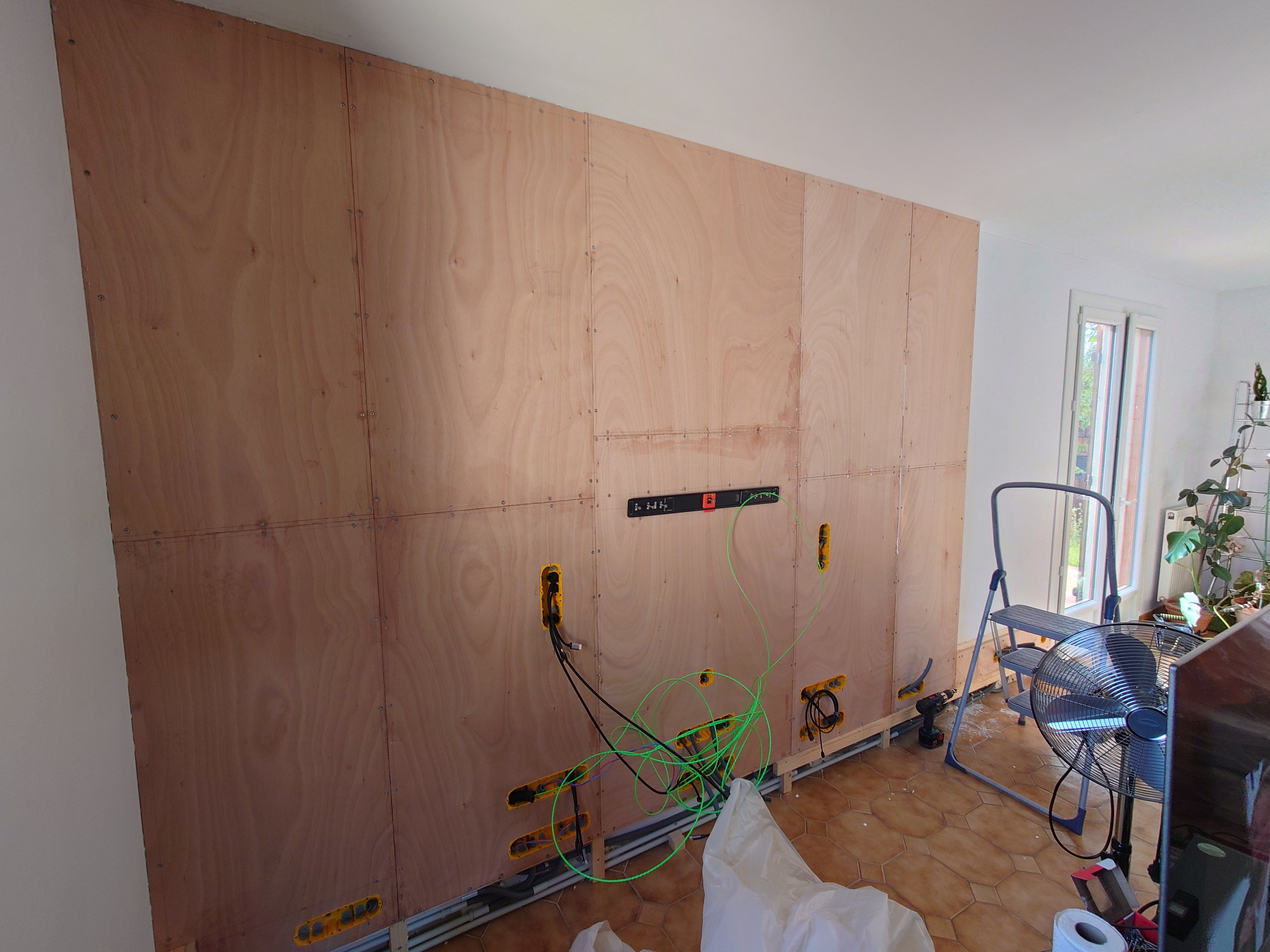

Et commencé à passer des câbles.
J'ai prévu un poil long pour les HDMI (en fait pour éviter la prise de tête ultérieure j'ai pris du HDMI 2.1 mais ils sont un poil trop longs.
J'ai passé mes premiers câbles d'alim...
Le reste de la couverture du mur est découpé. Plus qu'à fraiser les encoches des domino et coller...
Passerai ensuite au coté mur gauche et m'occuperai de la partie basse (avec petite surprise de ce coté
Et recouvrement final, montage des prises...
To be continued
To be continued

Ca avance bien.
Je serais bien incapable de faire un truc pareil.
- Messages: 80937
Sympa ca va être propre ! Des fils et des câbles invisibles qui vont là où il faut
Tu n'a pas mis de laine de verre / bois / roche dans tes coffrages ? Cela aurait permis de faire un peu d'absorption pour éviter les vibrations indésirables.

Je me réserve la possibilité de souffler/verser dedans de l'isolant avant le collage de la finition. je pense à de la vermiculite ou du chanvre/...
En pratique pas possible de coller de l'isolant à l'endroit où on a les cables (c'est déjà fun de passer les gaines sans)
En pratique c'est du contreplaqué de 18 avec une surcouche de finition collée de 14mm collée donc un revêtement en "composite" de 34mm d'épaisseur, et toute la structure est collée sur les tasseaux/sur le mur.
Et puis le mur de base est en placo BA13/polystyrène de 100 collé sur le mur. Et donc de toute manière lui vibrera (et plus que ce que je viens de mettre). Et c'est un salon, et pas possibilité de tout faire tomber...
J'avais envisagé de mettre de l'isolant chanvre/textile mais impossible à approvisionner dans le coin sauf à payer des FDP exhorbitants.
ET ça n'aurait rien changé à la difficulté de le placer avec les câbles.
La laine de roche et de verre pour moi c'est niet. Au niveau santé c'est une catastrophe

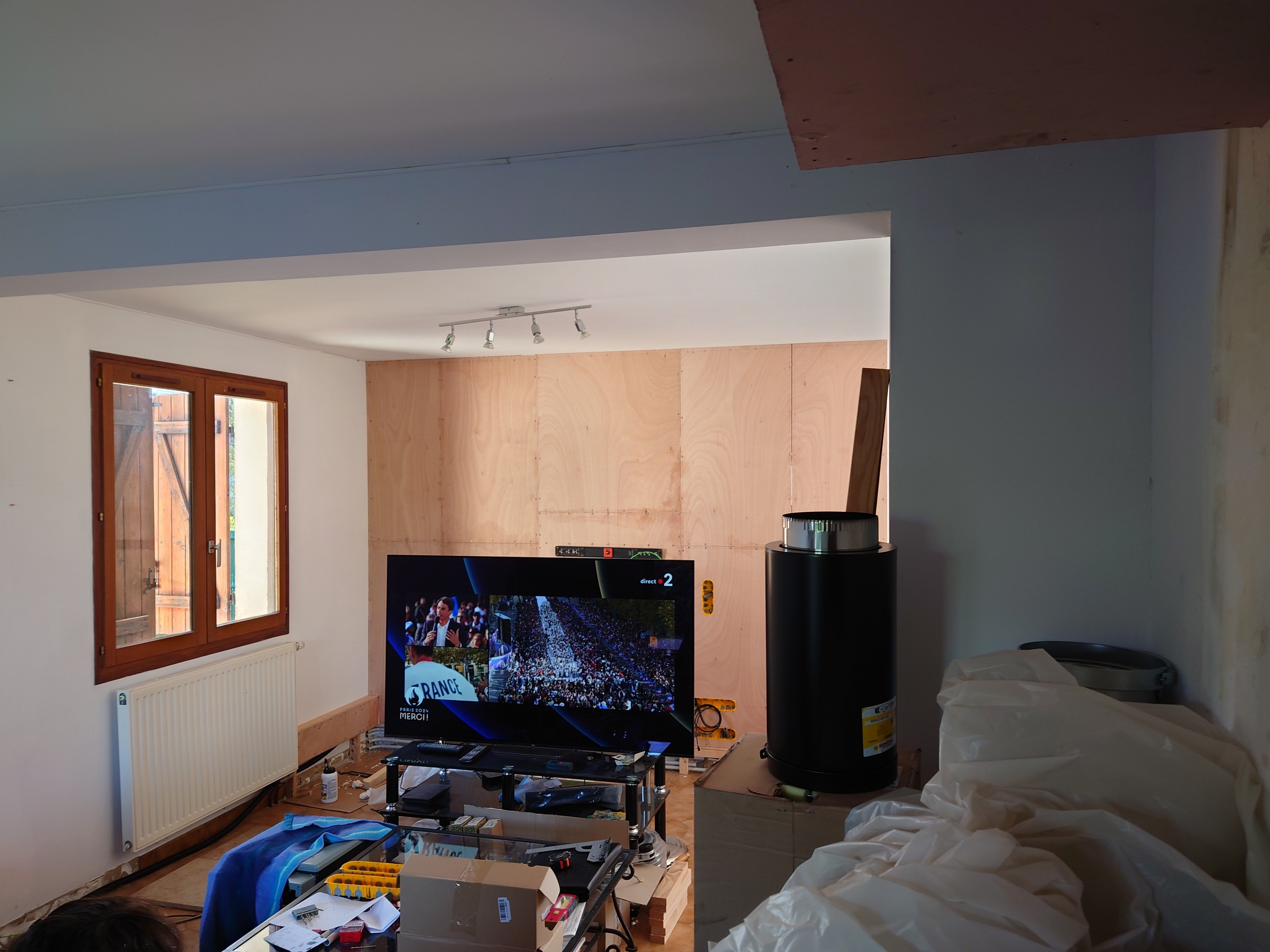

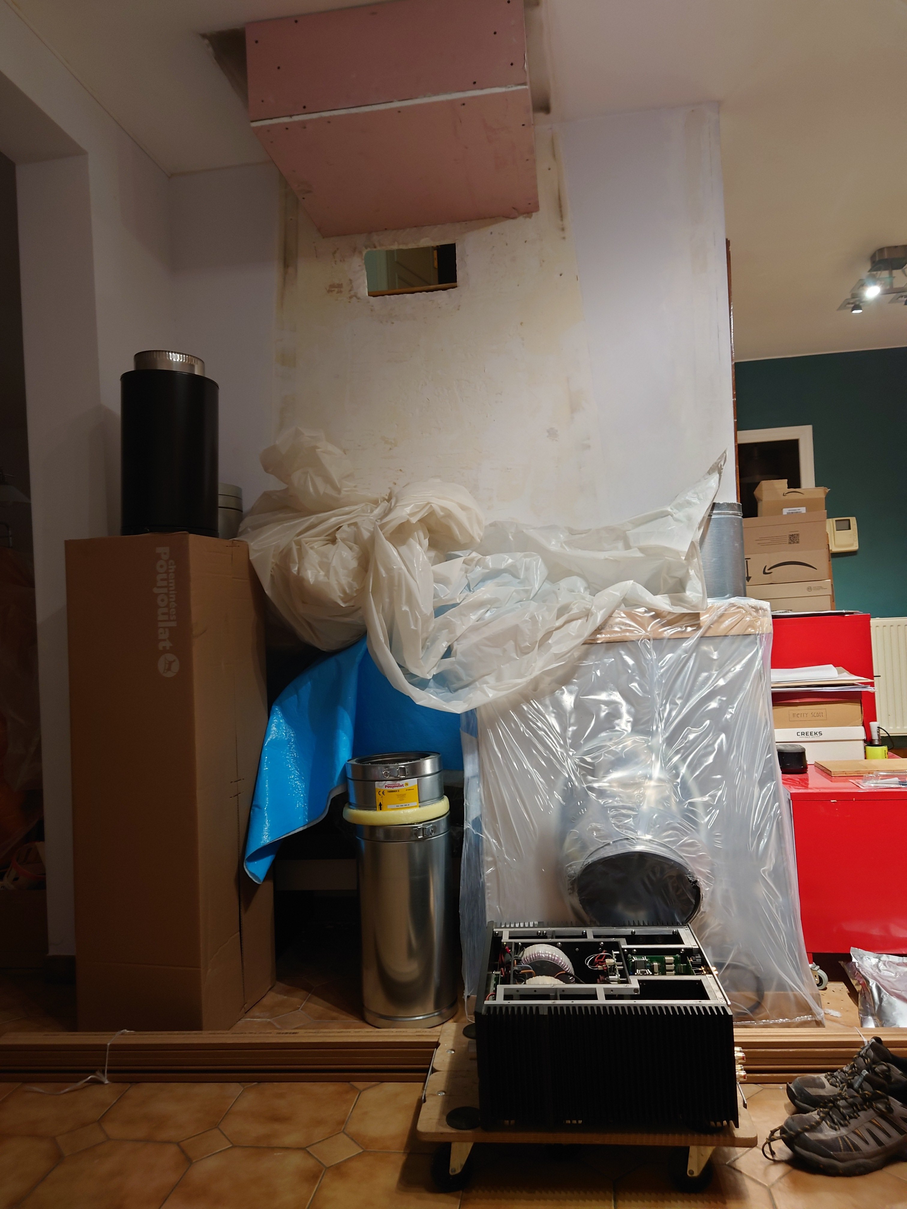

Bonsoir, petite galère supplémentaire...
Le conduit du poele, que nous devons changer (ce qui était imprévu initialement, merci la sonnette) devait être posé hier.
Devait parce qu'il n'est pas fini de poser.
Bah non, pb invisible, le précédant conduit était coincé dans la ferme principale de la toiture de la maison.
Autrement dit au moindre feu de cheminée, la maison partait en fumée...
Dernier avatar des découvertes dans cette maison... Du coup ça retarde la possibilité de rapatrier les enceintes surrounds et celles à vendre dans le salon...
Un peu marre du bordel... Parce que bien sûr le nouveau conduit, il est... dans le salon
Bon, coté murs du salon, j'ai pu avancer, un peu.
Préparé les plaques à poser sur le mur, restantes.
Préparé la première partie de la structure sur le mur gauche
Eté chercher le revêtement de finition qui sera collé sur les plaques
J'espère avancer ce we. SI possible on commencera à poser le revêtement de finition.
Mais vu les péripéties...

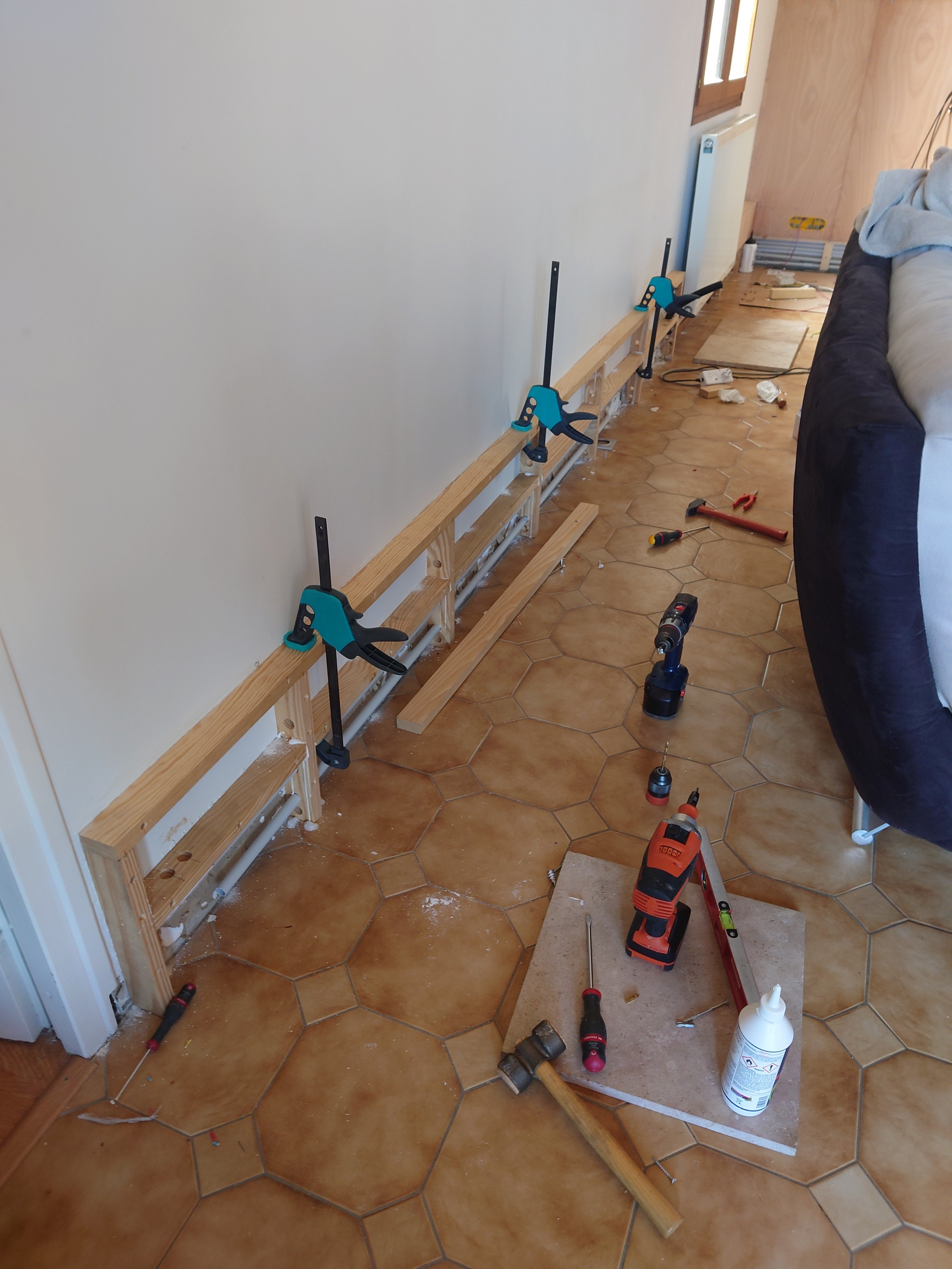

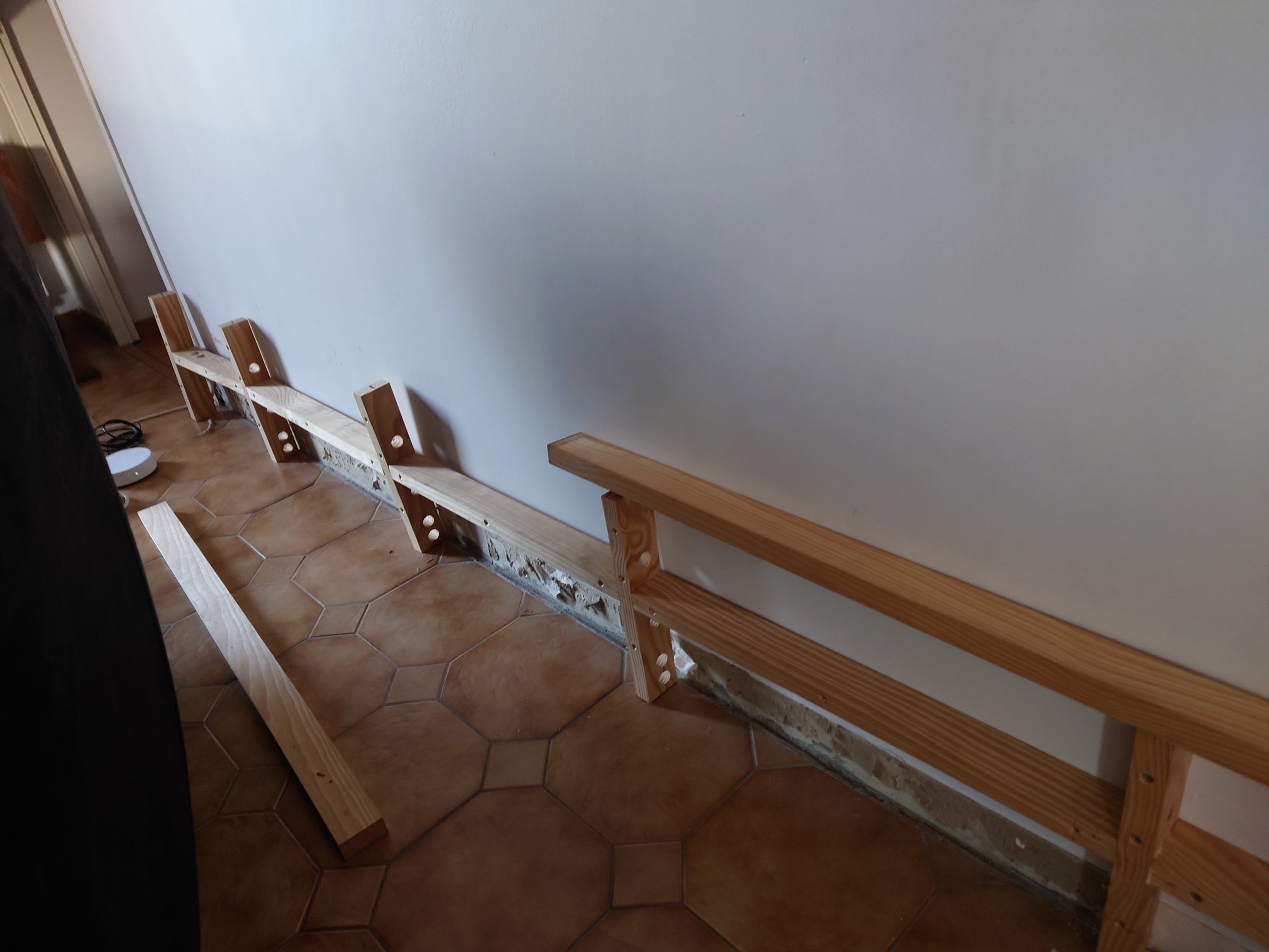

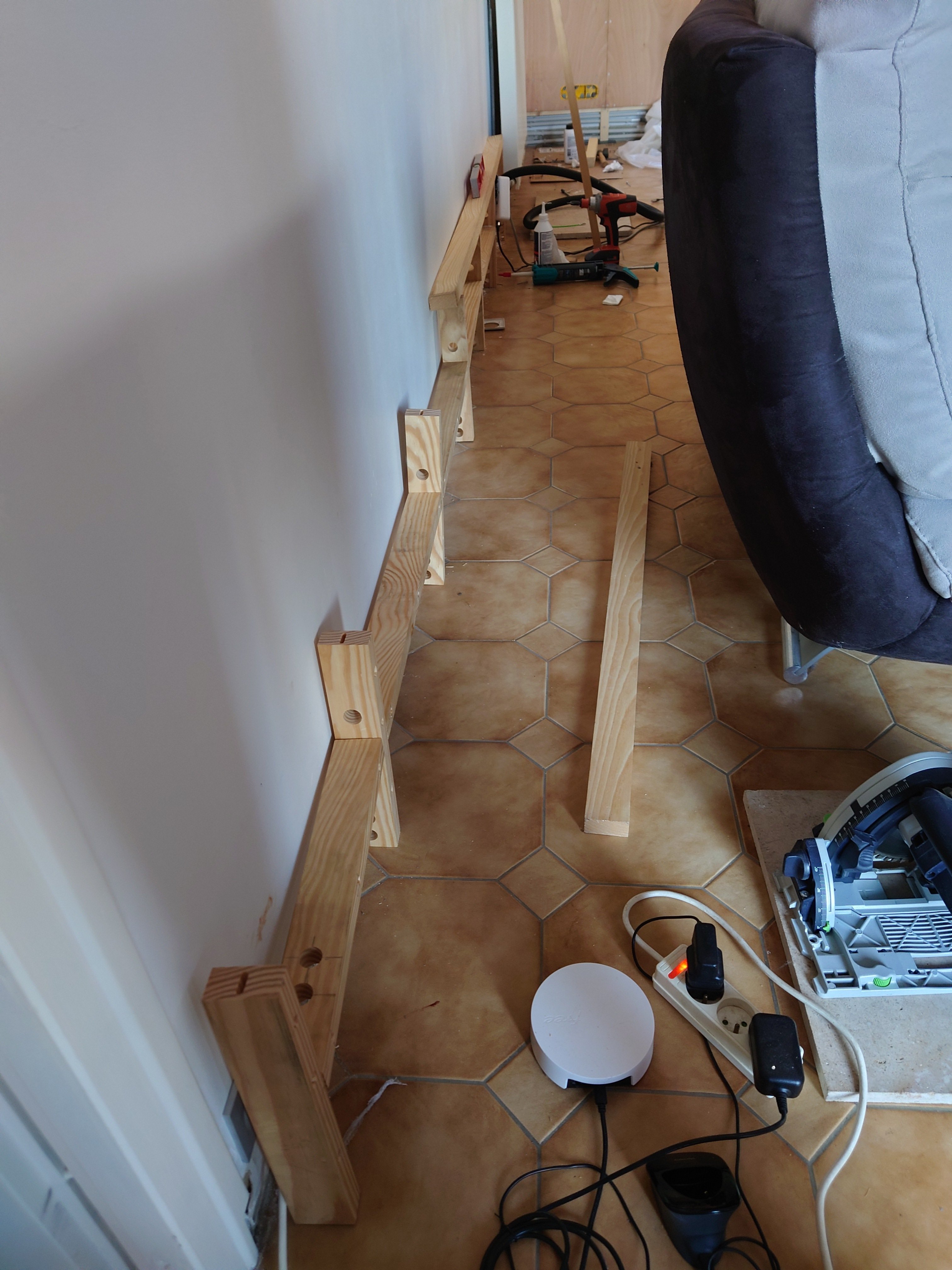

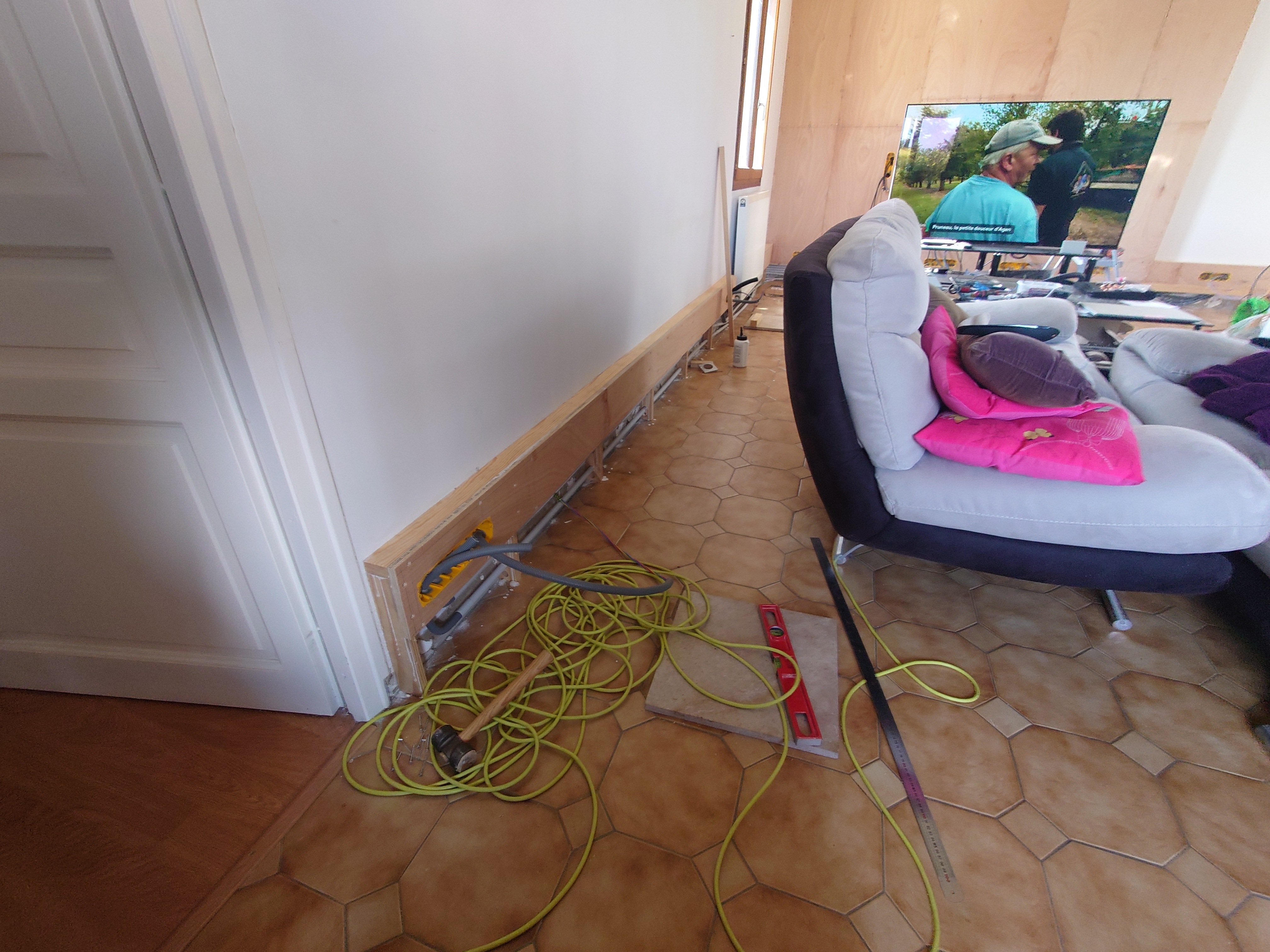

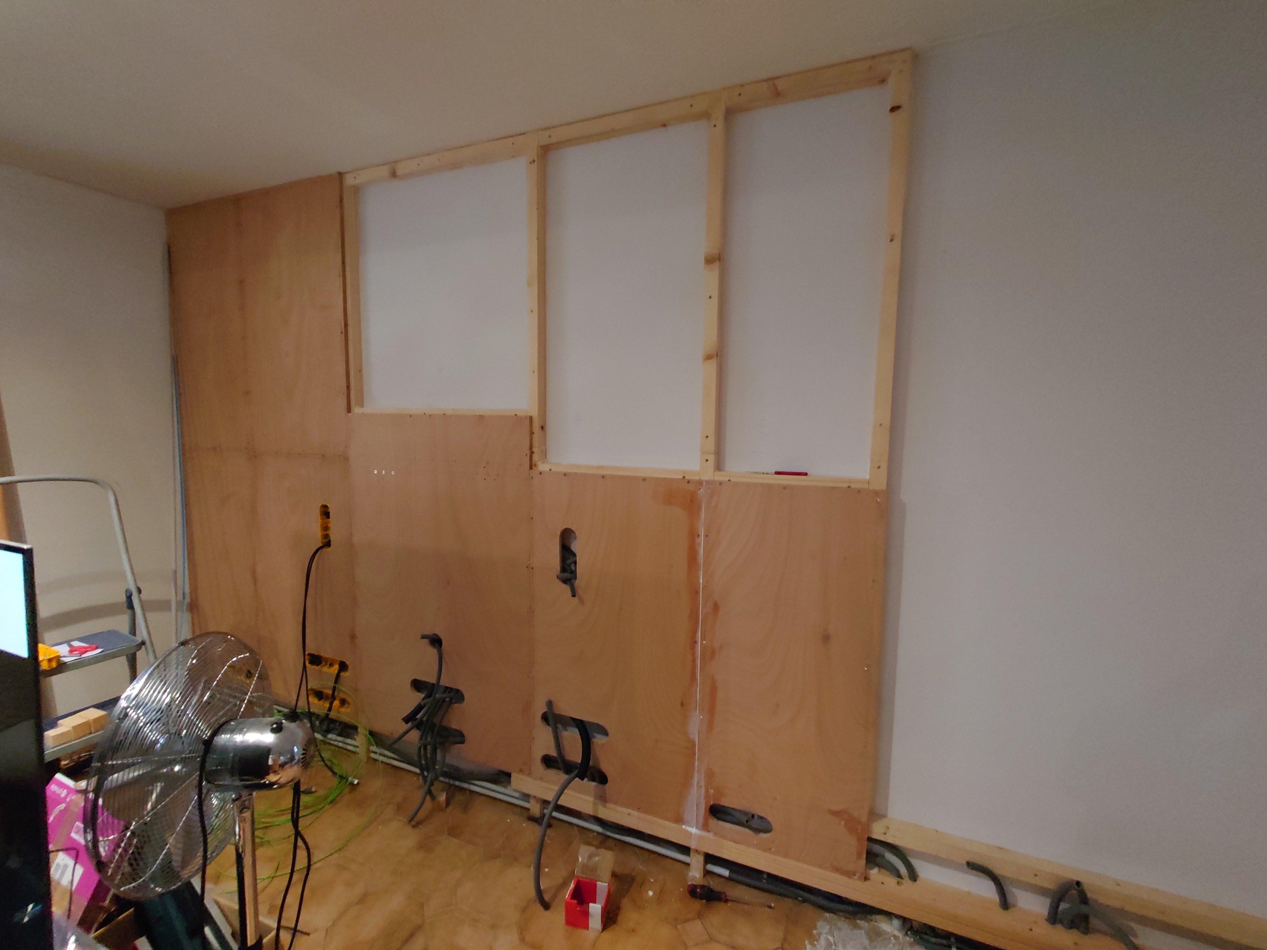

Actions du WE..
Au lieu d'aller aux 48H auto de troyes (mon ancêtre n'est pas sortie ce we), j'ai essayé d'avancer.
Non je n'ai pas commencé à poser la finition...
Le début du we a été consacré à finir la pose des plaques du mur frontal...
On voit que la structure frontale est pile dans l'alignement du mur de droite
En dehors de la partie en bas à droite, j'avais commencé la structure sur le mur gauche
Et donc le dimanche a été consacré à la structure du mur gauche, et au passage sous le radiateur. Les perçages sont des passages de gaines. Vont passer vers l'arrière les 2 surrounds et plus en avant un passage (gaine noire) pour un câble HDMI ou pour l'heure le câble de mon écran tactile origenae T12. Avec une sortie pour sub potentielle.
Tout est découpé/percé.dominosé. mais tout n'est pas collé. Et la lisse supérieure sera découpée une fois le tout collé (pour l'ajustage)

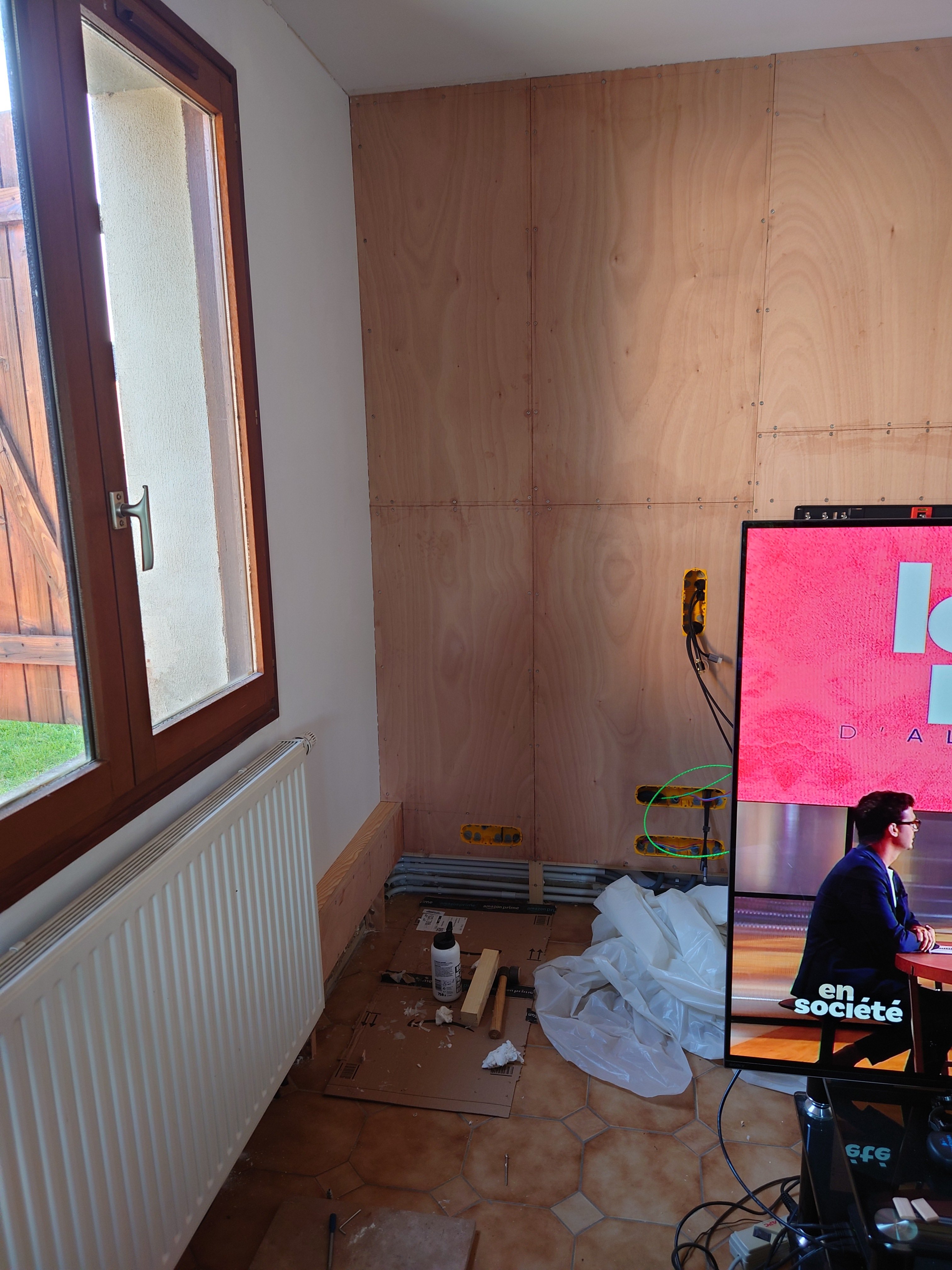

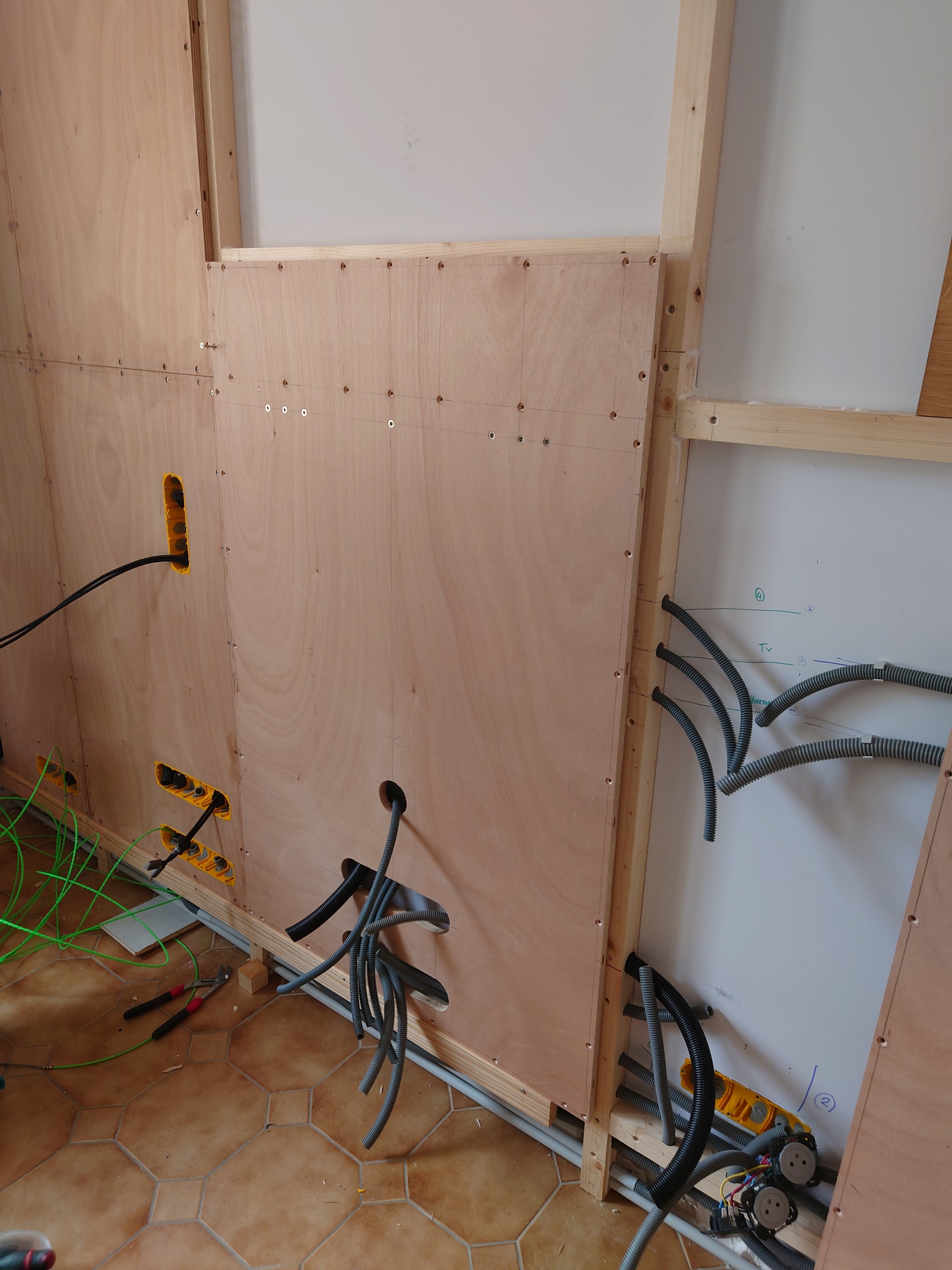

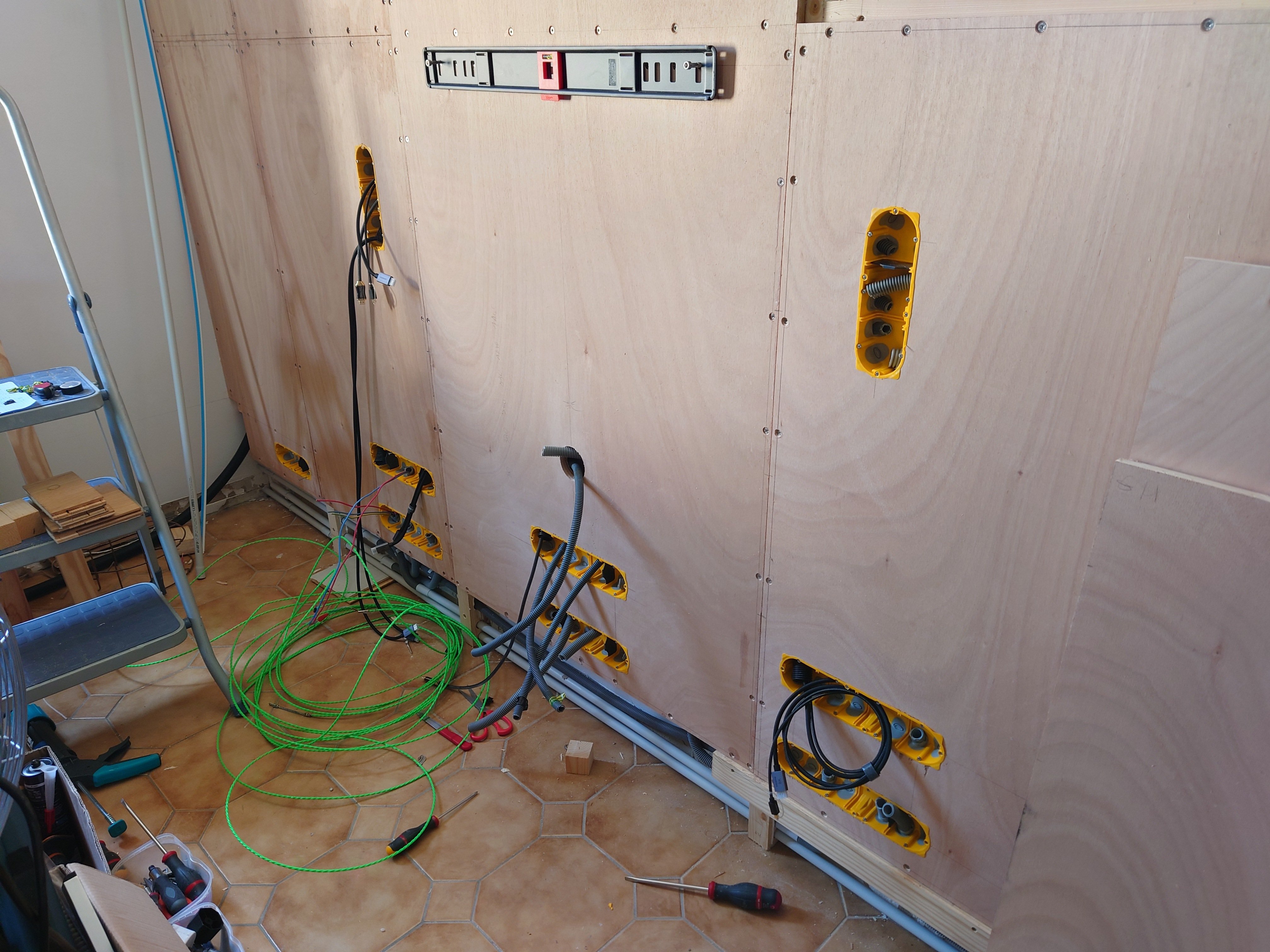

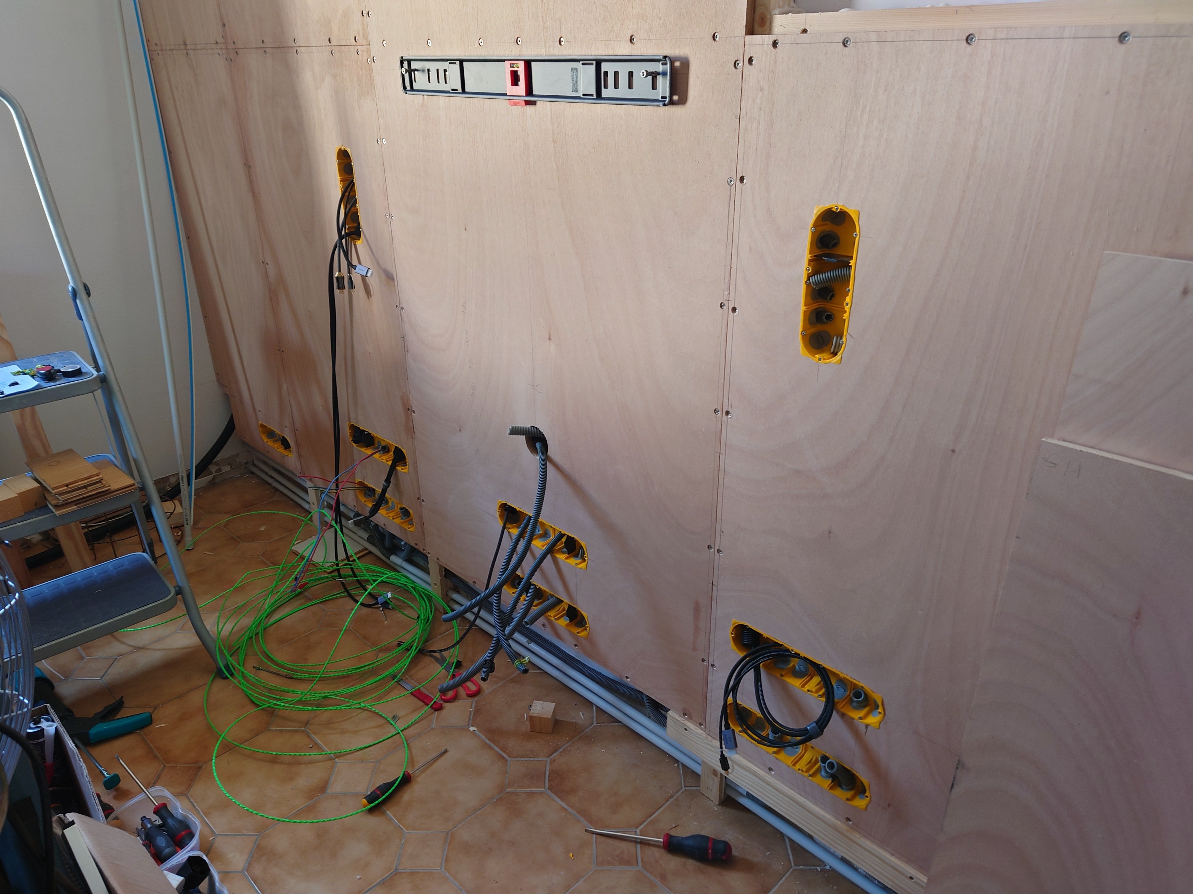

Petit point d'avancement...
WE frustrant, on avance mais ça se voit peu et il a fallu que je pause un peu car la fatigue se manifeste... Et puis fait un peu de rangement (la domino et toutes es chevilles et vis restantes sont rangées par exemple)
Fini la structure mur de gauche, collé les plaques dessus, installé les boites d'encastrement
Et surtout, super fatiguant, frustrant et long, passé toutes les gaines et tous les câbles électriques, réseau, tv entre sous-sol et les boites partout. Pour les câbles élec, plus qu'à brancher les prises et brancher en bas dans le coffret électrique (et là ça va aller assez vite)
Photo prise hier soir un peu moche
Reste plus que le câble pour l'origenae T12 que je dois recevoir ce soir et que j'ai du mal à passer, et les câbles d'enceintes à passer. mais ces derniers ce sera une fois le tout fini !
J'ai aussi préparé tous mes doublons de prise (précâblés), ce qui par exemple m'a mine de rien pris 2H (il y en a
Reste au niveau câblage à faire : passer les 2 câbles tv et réseau jusqu'au boitier communication et les connecter.
En cours cette semaine : pâte à bois + ponçage des plaques pour avoir une surface nickel.
Pour ce we : pose de la finition au maximum (mais au début il y a pléthore de trous à faire dedans pour les prises). L'objectif étant de pouvoir finir le mur frontal pour pouvoir poser les prises et monter l'OLED dessus. Pour commencer à dégager un peu tout ça...
Vais essayer d'avancer au max, mais je ne sais pas si j'aurai fini cette partie dimanche
