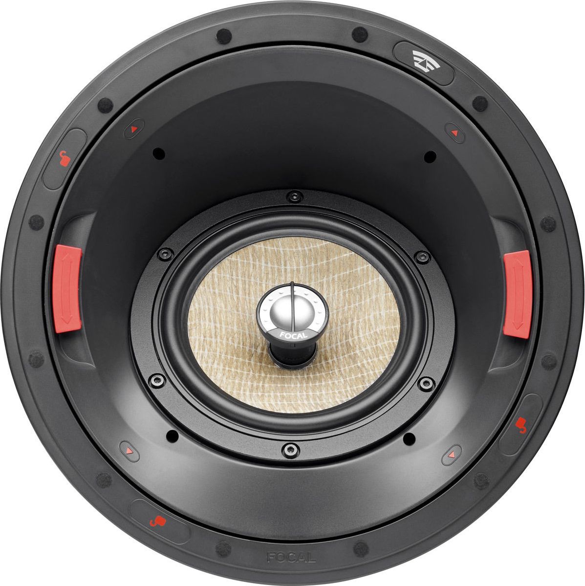

Sinon il y a des modèles déjà inclinés et prêts à être installer comme la Focal 300 ICA6, qui en plus est fabriquée en France !

Ah oui, c'est pas mal ça.
Mais pas donné quand-même ...
