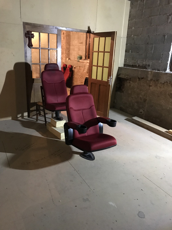

POur le moment, je suis dans de grands calculs hautement théoriques :mdr: :
La il y a 25cm, je pense qu'il en faut 50.
Et les pieds devraient passer, condition d'avoir des chaussettes noires :lol: :
