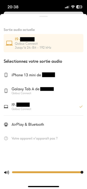

Oui mais là c'est qobuz PC vers eversolo (streamer), moi ce que j'aimerais savoir c'est si qobuz connect vois un ordi comme un streamer ?

Je ne peux pas le certifier avec ios mais ça marche sous Android. J'ai eu la maj aujourd'hui et je peux piloter Qobuz sur mon PC avec mon téléphone, ça marche parfaitement.
Et chose assez incroyable il n'y a même pas besoin d'être en WiFi. Je peux tout gérer en 4g. En coupant les données mobiles du téléphone la liste de lecture en cours continue à jouer donc le téléphone n'est vraiment qu'une télécommande.

Bonjour à toutes et à tous,
Oui toutes les applications Qobuz se voient sur le réseau et on peut interagir sur n'importe laquelle des applications. C'est celle choisi en sortie (ci dessous mon PC) qui jouent le morceau choisi.
