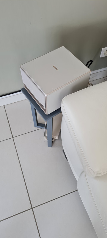

crie77 a écrit:Bonjour . Je possède maintenant depuis qq semaines le modèle horizon ultra et je dois reconnaitre que c'est un pur bonheur. Ayant déménagé il y a 3 ans et ne pouvant me reconstituer une salle, je lorgnais sur ces petits appareils facile d'installation. Cela fait plus d'un an que je consulte les différents forums et ait visionné différentes comparaisons. Depuis 1997 j'ai possédé différents projecteurs, le dernier étant le JVC X5000 revendu.
Je suis aujourd'hui en salle non dédiée et ait acquis principalement l'Ultra pour des séances de vidéo en soirée. Je visionne via un écran lumène de 2.34 et suis installe à 3.50m env. Le projecteur est a ma droite légèrement décentré. J'avais une certaine appréhension par rapport a tout ce que j'ai pu lire et je ne regrette rien. Je suis a peu pres certain d'ailleurs que certains critiquent cet appareil sans meme l'avoir vu fonctionné. Franchement, je suis étonné a chaque séance du rendu de cet appareil et je rappelle quand meme que je n'en suis pas a mon premier exemplaire. L'installation est un jeu d'enfant en respectant certaines règles et la mise au point est automatique. Bien sur on peut regretter peut-être quelques réglages qu'on aurait sur des modèles 2 ou 3 fois plus cher mais pour mon utilisation en salle non dédiée c'est parfait. Je peux de nouveau visionner les meilleurs films et concerts sur grand ecran.
Bonsoir
Lorsque tu dis légèrement décentré c'est combien de cm par rapport à l'axe de l'écran et l'objectif du XHU est il parallèle à la base de ton écran ?
Merci par avance

1925kodi a écrit:Bonsoir
Lorsque tu dis légèrement décentré c'est combien de cm par rapport à l'axe de l'écran et l'objectif du XHU est il parallèle à la base de ton écran ? Merci par avance Cdlt
Salut. Par rapport a l'axe de l'écran l'objectif du projo est a environ 1.12m et bien sur orienté vers l'écran. Ci-joint photos de la position du projo si ca peut t'aider!

Message » 17 Sep 2024 18:18
ha oui je ne pensais pas qu'il était possible de le décaler autant :o :o

Message » 18 Sep 2024 9:30
STAR WARS a écrit:ha oui je ne pensais pas qu'il était possible de le décaler autant :o :o
Et pourtant ca fonctionne. Incroyable l'autofocus de cet appareil. Dommage que l'objectif soit du cote droit pour mon install!! Le seul inconvénient qui pourrait en géner certains c'est que du fait de ce décalage la surface éclairée peut a certains moments etre plus grande que l'écran et donc a droite pour moi. C'est surtout visible au démarrage avec les menus. Apres ca s'oublie.

Message » 18 Sep 2024 17:45
Oui une surexposition lumineuse en quelque sorte... du côté du chemin optique le plus court.
C'est un peu la limite de leur système de décalage tout angle...

Bonjour
Merci pour tes réponses et tes photos qui sont explicites, dans l'ensemble mis à part le pb Netflix, tu sembles très satisfait du XHU.
Encore une question ton objectif par rapport à ton installation est en parallèle, la projection est à la base basse de ton écran ou mur (Projection) ? Je ne sais pas si je suis très clair dans mes propos
As-tu déjà essayé si ton support du XHU était plus haut de 1 mètre environ (c'est ma contrainte) si l'image serait toujours correct avec le même positionnement que tu as du XHU et qui serait donc incliné pour le bas.
Tu dois avoir des bandes grises sont elles gênantes.
Merci beaucoup et bon week end

Message » 20 Sep 2024 16:20
Alors j'ai un écran Lumène 240C pour une image de 2.34x1.32 avec bords noirs. Je voulais que l'image soit le plus bas possible pour un coté immersif! J'ai réalisé un support d'une hauteur de 43cm ce qui place le centre de l'objectif a environ 56cm. La base de mon image est aussi à 56cm du sol . Le projecteur est a environ 3.20m de l'écran en ligne droite et orienté comme sur la photo. Le décalage horizontal d'apres mon install ne pose aucun pb d'autofocus mis a part le fait que comme je l'ai dit plus haut la surface eclairée déborde de l'écran surtout au démarrage mais pendant un film l'image reste centrée entre les bords noirs de l'écran. Si les bandes sont noires ou grises je ferais attention ce soir mais cela ne m'a absolument pas géné et si tu regardes les photos pge précédente c'est noir. Je confirmerais demain. A mon avis le fait d'incliner fortement le projo risque de creer une importante déformation et l'Ultra n'a pas ete concu dans ce sens! Pour en revenir a tes contraintes, pourquoi ne pas voir pour une install au plafond et du coup en face de l'écran?
