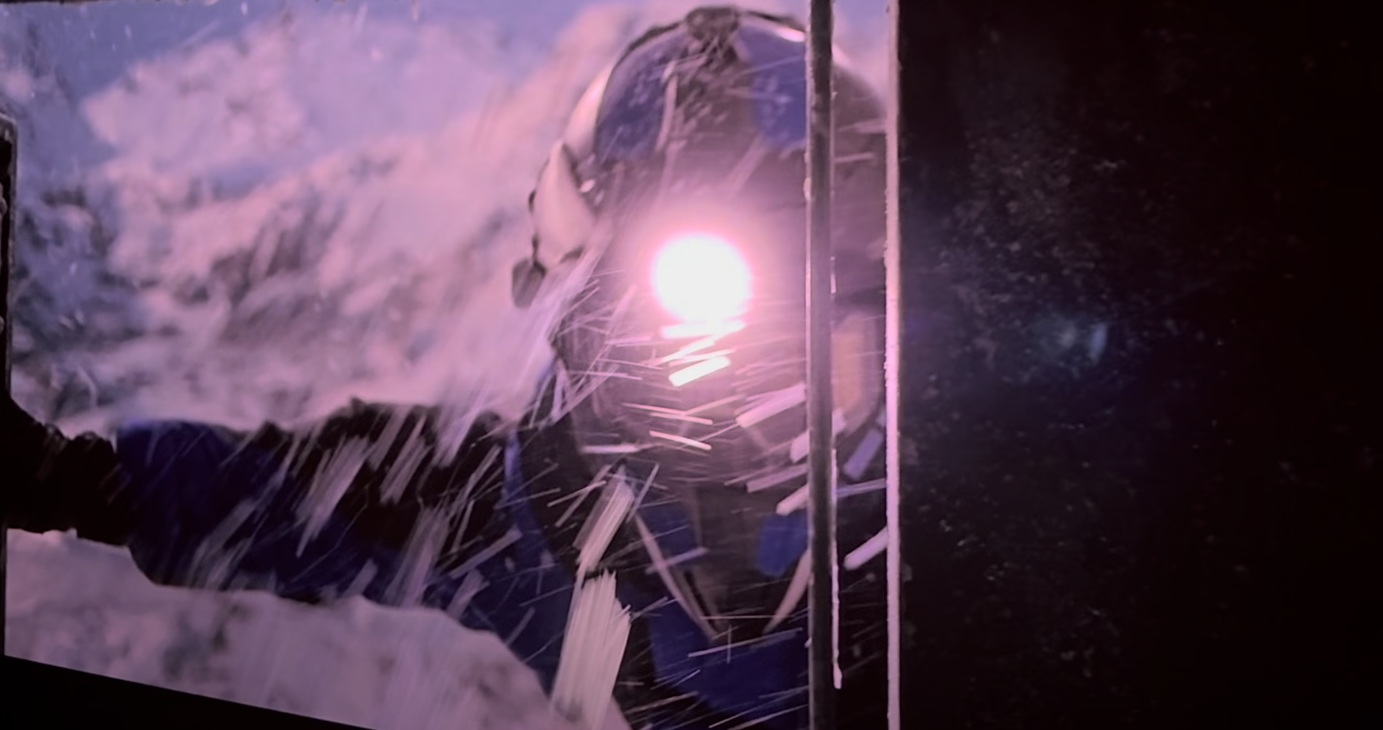

Allez un petit test du matin pour se détendre ( ou l'inverse
Il y a un grand débat particulièrement actif sur d'autres forums vis à vis du clipping !
Premières minutes de TRON ARES 2025 :
Avec les derniers firmwares JVC, vous obtenez quoi en fonction du mode de Frame Adapt ? :
ça :
ou
ça :
ça :
ou
ça :

dm a écrit:Allez un petit test du matin pour se détendre ( ou l'inverse).
ça :
ou
ça :
Hello
Il faudrait que tu donne le timecode du passage que tu donnes

6:23
