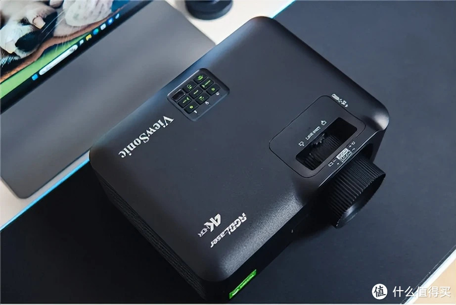

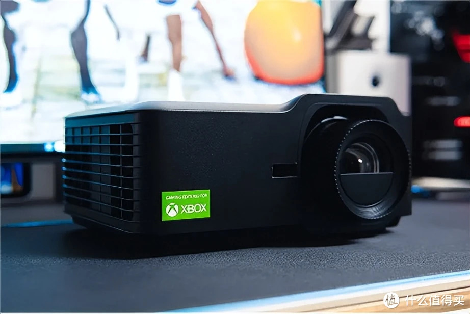

Les premiers reviews (google traduction obligatoire^^) du LX700-4K Ultra :
https://post.smzdm.com/p/awo9rzw2/
https://post.smzdm.com/p/apm4xggw/

Je le préfère en noir comparé au précédent modèle.
