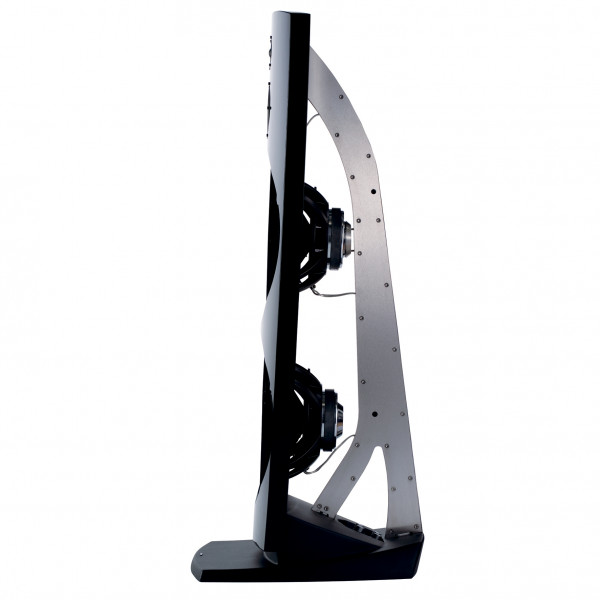

Même sans "caisson", un HP produit du son, y compris des basses (en phase vers l'avant, en inversion de phase vers l'arrière). Voici la Jamo R909 :
