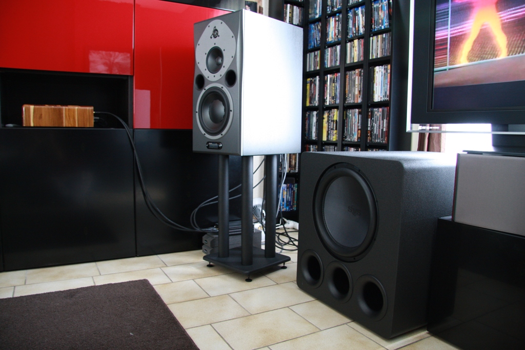

Bonsoir Bobim.
Mes Air 20 sont posées sur une paire de pieds Atacama SL500 bourrés de sable et achetés chez Divineaudio en angleterre 2x moins cher qu'en France port compris, hyper stable et plateau supérieur vraiment large. On peut les avoir plus petits ou plus grand, il faut que la médiane entre le tweeter et le medium soit plus ou moins au niveau des oreilles quand tu es assis, aussi ça dépend si tu les utilises à la verticale ou à l'horizontal. Distance entre le tweeter et les murs latéraux: 85cm, distance entre le mur arrière et le tweeter: 125cm. Distance enceinte - canapé ;2,8m. enceintes fortement pincées avec point de convergence environ 1m devant l'auditeur pour une stéréo impecc dans tout le canapé sur 2m de largeur. Pièce 4m x 7,5m x 2,4m. Acoustique travaillée sur les premières réflexions avec diffusion latérale et amortissement au plafond. Niveau possible àa la position d'écoute largement au delà de ce que l'oreille a le droit de prendre pour rester vivante. Creux à 60Hz corrigé avec caisson + processing du signal.

explications ultra pro comme d'hab
As tu stp une photo d'une enceinte sur son pied pour que je me fasse une idée ?

Bon la première que j'ai retrouvée, depuis comme tu sais les parois ont méchamment changé dans la pièce

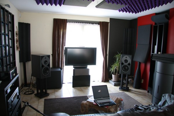

Et là c'est lorsque je traitais ma pièce (pendant les travaux)
