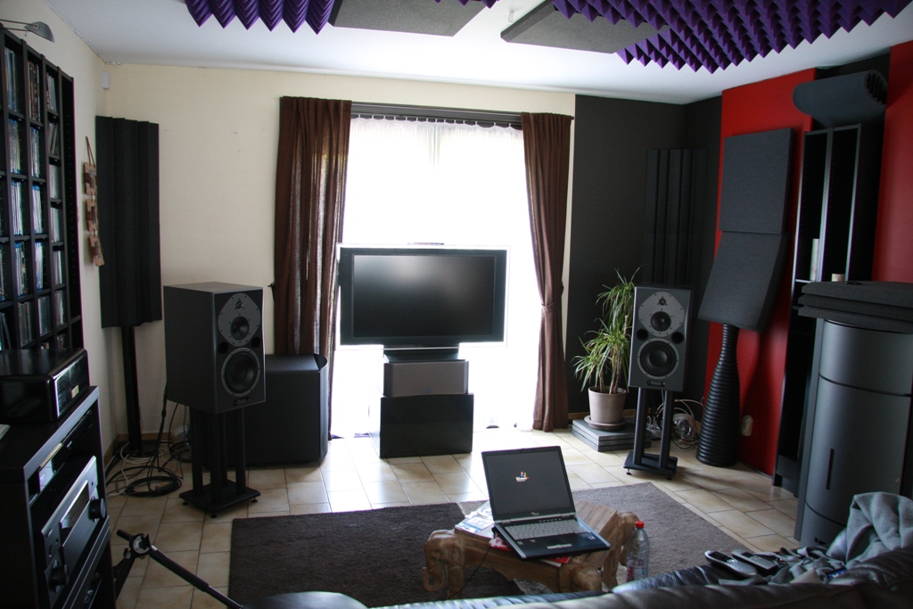

Message » 10 Nov 2009 23:21
explications ultra pro comme d'hab
As tu stp une photo d'une enceinte sur son pied pour que je me fasse une idée ?
Merci d'avance
:wink:
bobim
Messages: 26298
Localisation: ici et ailleurs
Message » 10 Nov 2009 23:27
Bon la première que j'ai retrouvée, depuis comme tu sais les parois ont méchamment changé dans la pièce :mdr:
