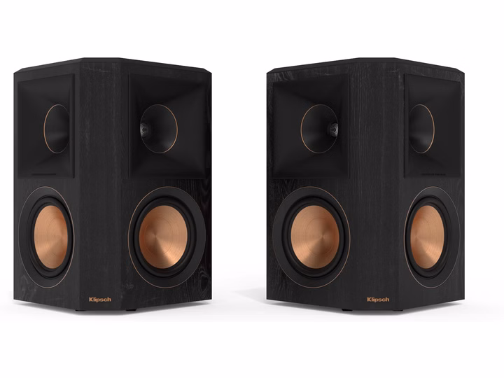

Sinon pour répondre à la question initiale, pour ma pomme, je dispose de 4 x RP-502S II (Klipsch) et elles me conviennent parfaitement. :bravo:
