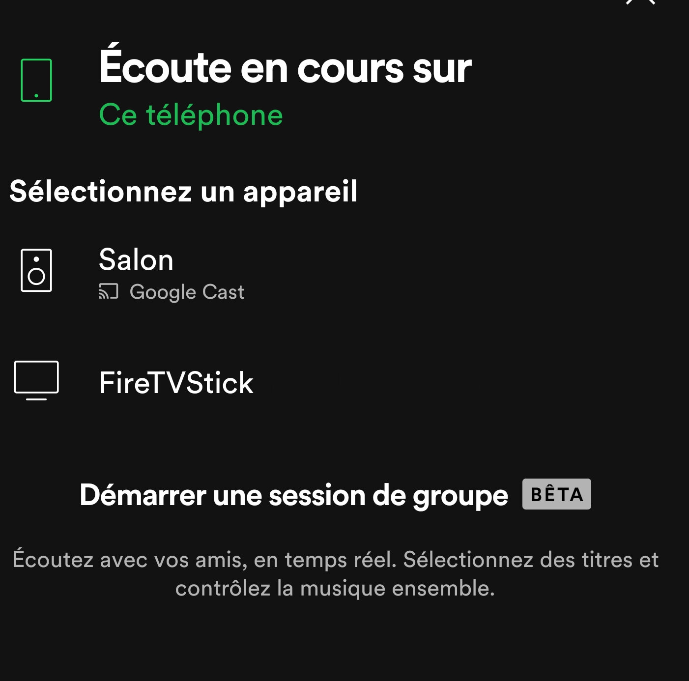

Bien, j'ai reçu et configuré mon Raspberry PI 4B !
J'ai tout d'abord installé une distribution Raspberry Pi OS Lite, parce que j'aime bien me débrouiller à configurer plein de trucs.
J'ai branché en output sur le Raspberry une usb et en input sur le Rotel sur la PC-USB qui va vers le DAC. J'ai sélectionné cette entrée sur le panneau de commande du Rotel et j'ai réussi à voir mon entrée Rotel sur le Raspberry :
Puis j'ai mis en défaut la "card 1" dans le fichier /usr/share/alsa/alsa.conf
J'ai pu ainsi sortir le son de test avec la ligne de commande "speaker-test" du Raspberry sur mes enceintes.
J'ai télécharger un mp3 de démo et j'ai pu également le lire depuis le Raspberry.
J'ai téléchargé sur mon android l'appli Raspicast comme décris dans cet article :
https://thepi.io/how-to-use-your-raspbe ... ternative/
A partir de cette appli avec la bonne configuration, j'ai pu caster sur le Rotel via le Rapsberry une musique qui était en LOCAL sur mon téléphone.
Maintenant je voulais voir à partir de Spotify ce que ça donnait.
L'article mentionne :

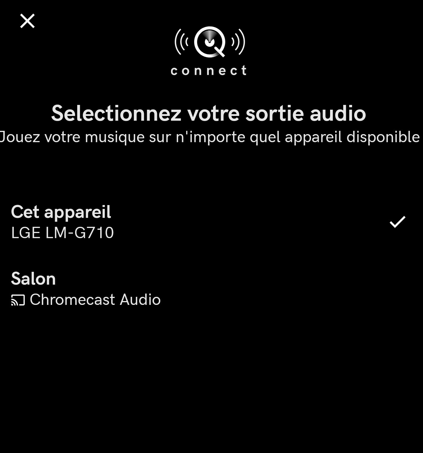

Que ce soit sur Youtube ou Spotify, je n'ai pas le choix de Raspicast dans le logo "Share" (Partage) de l'appli.
Ce qui m'étonne c'est que dans Spotify, je vois bien le Chromecast mais par contre je vois aussi le FireTVStick de ma fille sur sa télé à l'étage (un dongle USB qui permet de voir NetFLix par exemple) !
Donc d'une part je ne vois Raspicast dans le Partage, mais si le FireTVStick est visible, pourquoi ne dispose-t-on pas d'un outil/appli sur le Rapsberry qui permette la même chose pour caster Spotify sans avoir besoin d'installer un plugin dessus !
A moins que le FireTVStick ne possède un plugin Spotify built-in
Bon une fois que j'aurais fait mes tests, j'installerais Volumio pour voir comment ça fonctionne.
Problème : pas de plugin Qobuz
D'ailleurs on peut voir que depuis Qobuz, je ne vois pas le FireTVStick...
- Code: Tout sélectionner
pi@raspberrypi:~ $ aplay -l
**** List of PLAYBACK Hardware Devices ****
card 0: Headphones [bcm2835 Headphones], device 0: bcm2835 Headphones [bcm2835 Headphones]
Subdevices: 8/8
Subdevice #0: subdevice #0
Subdevice #1: subdevice #1
Subdevice #2: subdevice #2
Subdevice #3: subdevice #3
Subdevice #4: subdevice #4
Subdevice #5: subdevice #5
Subdevice #6: subdevice #6
Subdevice #7: subdevice #7
card 1: R20 [Rotel USB Audio 2.0], device 0: USB Audio [USB Audio]
Subdevices: 1/1
If you want to cast YouTube videos, you can do so within the YouTube app: choose a video, tap the share button, and select Raspicast from the list of choices.
Si vous souhaitez diffuser des vidéos YouTube, vous pouvez le faire dans l'application YouTube: choisissez une vidéo, appuyez sur le bouton de partage et sélectionnez Raspicast dans la liste de choix.
