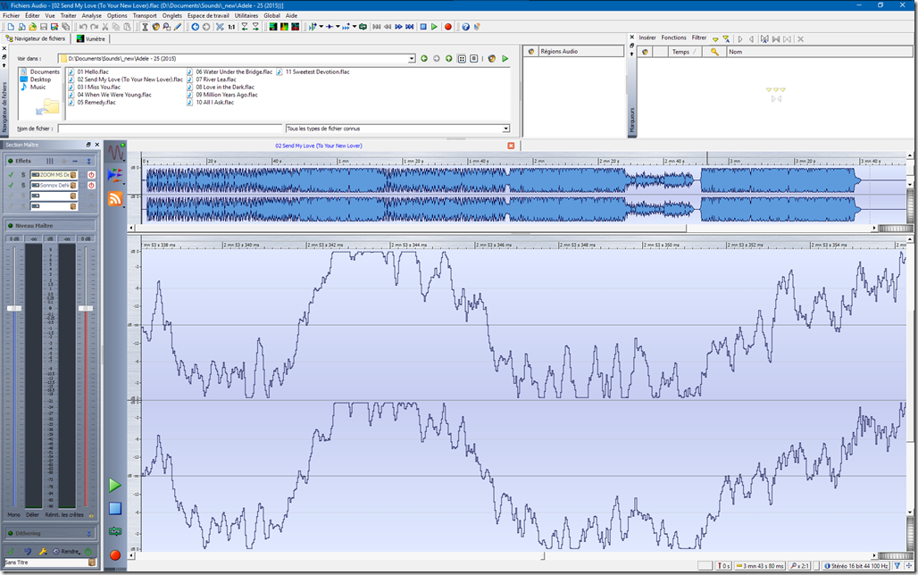

Edit: concernant la compression extrême en musique "pop" et autres, je m'étais amusé à regarder de près le 4ème morceau de l'album "25" d'Adèle (qui est un record battu côté compression...):
Vu l'écrétage, faut ptet pas s'étonner si ça sonne pas top... même en flac...

Bizarre cet écrêtage quand même, on dirait plus une saturation qu'une compression.
La compression devrait pas faire ça, on doit garder les fréquences plus élevées, les paliers ne devraient pas être plats.

JAVA Alive a écrit:Bizarre cet écrêtage quand même, on dirait plus une saturation qu'une compression.
Ce n'est pas les hautes fréquences mais bien le volume qui est écrêté.
Dans la course folle au volume maxi, les ingés sont passé à utiliser des maximiseurs, qui font aussi limiteur avec écrêtage :grr:
Si la courbe est plate, c'est qu'il n'y a plus rien.
Une compression ne fait normalement pas ça.
Ca c'est de la saturation.
Voici un exemple de compression :
