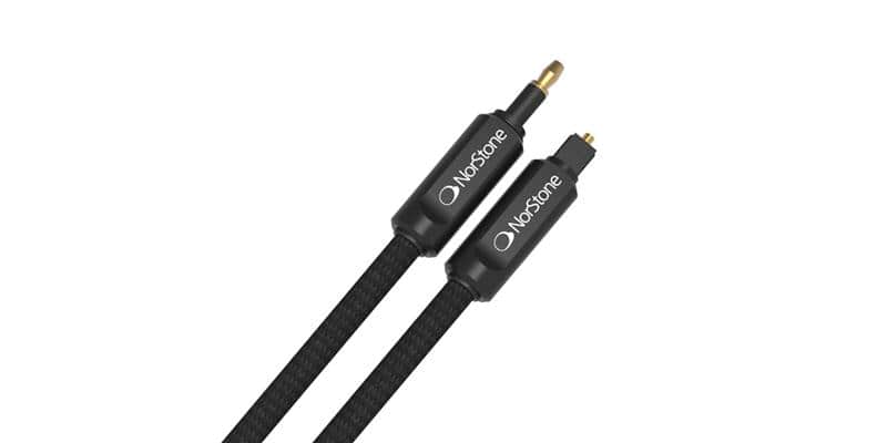

Je possède un ampli Onkyo A-9010 avec un DAC intégré, avec des enceintes Triangle Kari. Je souhaite pouvoir connecter mon smartphone. Quelle solution de connexion me permettra d'avoir le meilleur son ? Je pensais brancher directement le smartphone avec un cordon jack (sortie)/ optique (entrée) sur l'ampli pour éviter d'avoir à mettre un adaptateur bluetooth possédant déjà un DAC.

Je ne sais pas, la prise jack est celle du smartphone, mais dans la mesure où l'on trouve des adaptateurs jack vers connexion optique, c'est que l'on doit pouvoir réaliser ce branchement (???) :roll:
Sinon est-il possible de connecter autrement mon smartphone sans passer par un DAC bluetooth ? Une connexion jack/coaxial ou jack/RCA ? Mais la qualité serait-elle aussi bonne que sur une connexion optique ? Sinon existe-t-il des récepteurs bluetooth sans DAC que l'on peut brancher sur un ampli ? :wtf:

lolo205 a écrit:Je ne sais pas, la prise jack est celle du smartphone, mais dans la mesure où l'on trouve des adaptateurs jack vers connexion optique, c'est que l'on doit pouvoir réaliser ce branchement (???) :roll:
certains appareils (mac book et mac mini de premieres générations entre autres, FDA AD18 ...) disposent d'une sortie (ou d'une entrée) numérique au fond du jack audio
ce qui est loin d'être la majorité des jacks audio ... ce que tu appelles adaptateur est en réalité une fibre
( ou un adaptateur jack optique/toslink femelle)
optique jack/toslink et pas du tout un convertisseur vers un signal optique

j_yves a écrit:certains appareils (mac book et mac mini de premieres générations entre autres, FDA AD18 ...) disposent d'une sortie (ou d'une entrée) numérique au fond du jack audio
Exactement.
J'ajouterais que le combi audio/toslink est -à ma connaissance- une caractéristique que seules les cartes son embarquées (dans les PC/MACs) proposent, pour un gain évident de place. Ni les smartphones, ni même les tablettes ne peuvent se payer le luxe (de place) de proposer de telles sorties....
