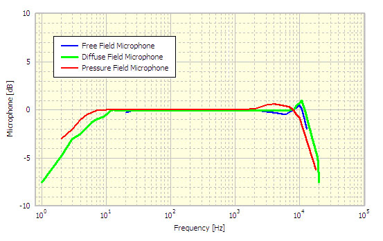

Puisque nous sommes dans les comparaisons cinéma commercial et à la maison, petite question bête: Pourquoi DOLBY recommande t-il d'incliner le micro à 45 degrés pour calibrer la façade et de le pointer vers le plafond pour les surrounds ? Pourquoi ne pas procéder de la sorte chez nous ?
Même question concernant la vérification des niveaux en salle, l'ingé son doit-il à chaque fois changer l'inclinaison du micro de la RTA ?

Les micros de mesures sont omnidirectionnels. Un micro omnidirectionnel mesure un niveau constant quel que soit l’angle d’incidence. (Ne pas confondre avec un micro qui aurait un écart moyen nul pour l'ensemble des angles d’incidence). Normalement vous n'avez pas à vous préoccuper de l'orientation.
Cependant, il existe divers types de micro de mesure selon qu'on s'adresse à un champ libre, un champ de pression ou un champ diffus. Dans un cas on va mesurer le niveau de pression d’une onde plane émise par une source dirigée directement vers le diaphragme et dans l'autre le niveau de pression présente face au diaphragme (amplitude et phase indépendantes du placement dans le champ).
Autrement dit, ça dépend si vous voulez mesurer le niveau de pression produit par l'enceinte ou le niveau de pression perçu par vos oreilles.
Tant que la membrane est petite en regard de la longueur d'onde l'orientation n'a pas vraiment d'importance. Pour les mesures en auditorium ou dans les home cinéma j'utilise des Earthworks M30 ou M50. Je n'ai jamais observé d'écart de niveau, quelle que soit l'orientation du micro par rapport à la source jusqu'à 15kHz.
Voici la réponse comparative de 3 micros de même marque mais de types différents avec une même orientation.
Une grande membrane sera plus sensible, mais la réponse sera sensible à l'orientation dans l'aigu. Si la membrane mesure 1/2 pouce ou pire 1 pouce, les écarts peuvent apparaitre à partir de 2 kHz selon le champ sonore.

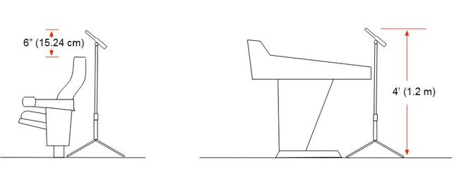

Moi qui prends un niveau pour mettre bien droit le micro avant chaque mesure... merci Jean-Pierre pour cet eclaircissement. :bravo:
Surtout la ou il faut faire attention c'est la hauteur du miro par rapport a la hauteur du dossier car ont peut exciter les ondes stationnaires, moi je laisse une bonne hauteur par rapport a mon pied de mon micro ;)
