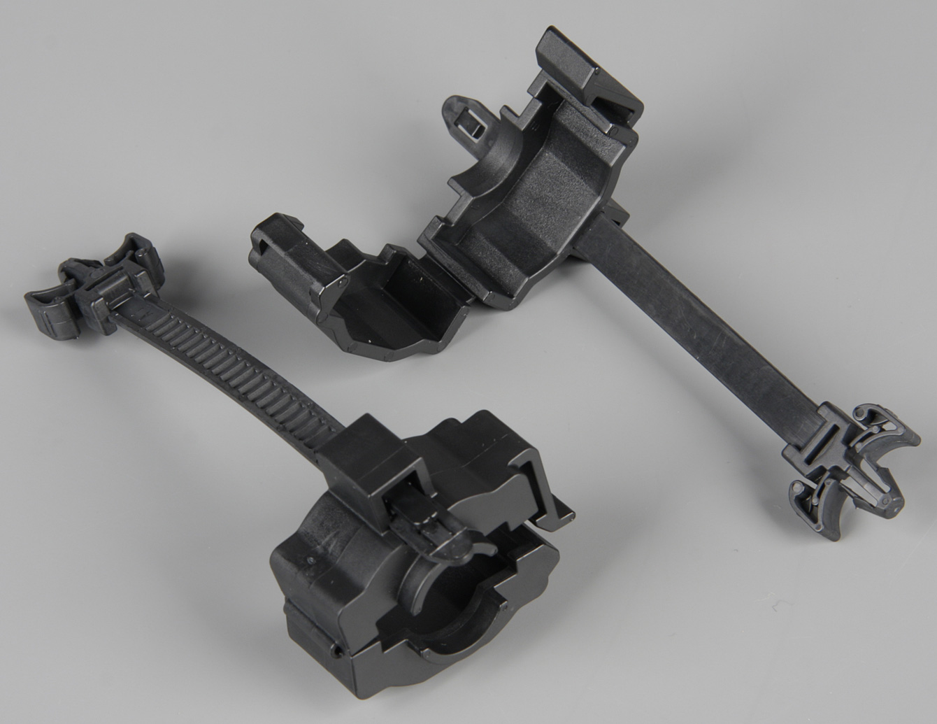

Salut à tous,
Quelqu'un sait où on peut se procurer les clamps de prise HDMI ? Le mien ne tient plus.
