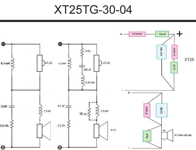

Merci à Will de m'avoir renvoyé les plans du filtre qui ne sont plus en ligne et dont je ne retrouve plus la trace sur mes disques durs.
Il me semble que je suis l'auteur des plans à droite avec les couleurs. Par contre il me manque les deux traits pour aller à l'XT 25. C'est un montage en parrallèle sur le circuit à droite il me semble. Vous pouvez confirmer ?
Et quels sont les deux autres montages ? Will ? Qui a griffonné des plans sur mon parchemin ?
C'était quoi ? D'autres type de montages et de filtres pour la pullet ?
Il apportaient quoi ?
- Keron
- Messages: 23941
- Inscription Forum: 26 Mar 2002 2:00
- Localisation: PANDA LAND
Vivi, il manque deux traits pour aller au XT25. Simple filtrage // 12 dB/octave avec possibilité de Bicâblage....qui ne sert ....àrien.
Les deux autres schémas sont des essais de filtrage série ...de mémoire. Et là, c'est sur, que 2 bornes
Cordialement
Jean louis
Cordialement
Jean louis

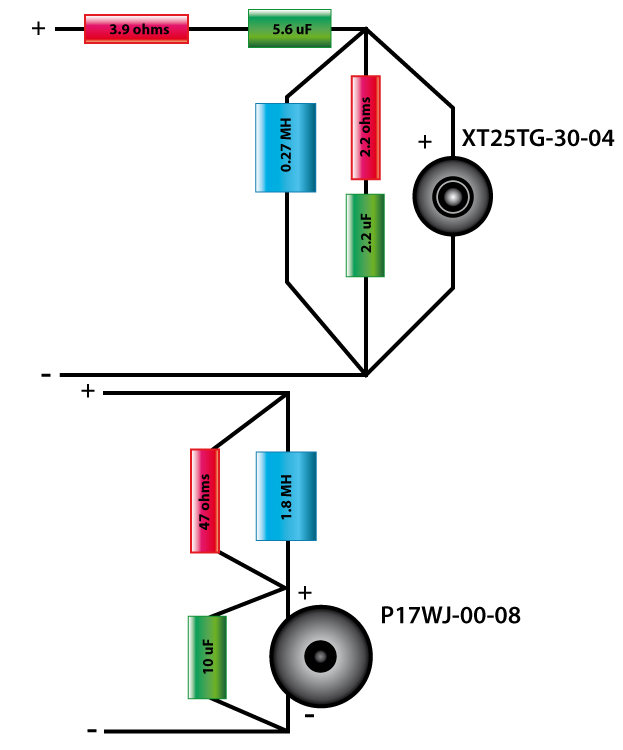

Voici le dessin du filtre réactualisé.
Filtre calculé par Aldo à qui vont les laurier et la soupe qui va avec.

C'était moi vite fait les plans sous illustrator, pour avoir une vue pour la soudure.
Le bicablage en interne quand y'a quelques composants c'est moins chiant
Les griffonés c'était pour une autre forme de caisse, ne pas tester donc sur la pullet
